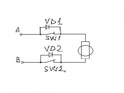

ksv
Зарегистрирован: 21.09.2006
Сообщения: 3352
СообщениеДобавлено: Ср Дек 08, 2010 20:42    Заголовок сообщения: Ответить с цитатой
Отак типа (звините за чертеж - в пейнте исполнено).
SW1 SW2 - нормально замкнутые концевики (стоят в крайних положениях заслонки)
VD1 VD2 - диоды соотв.
Закрытие
Клема А "+" В "-"
Заслонка гдето посредине оба концевика замкнуты -мотор тянет заслонку пока она через концевик SW2 не разомкнет цепь - встали.
Открытие
Клема А "-" В "+"
Ток через диод VD2 - мотор - SW1
ну итд
Кидайтесь Crazy

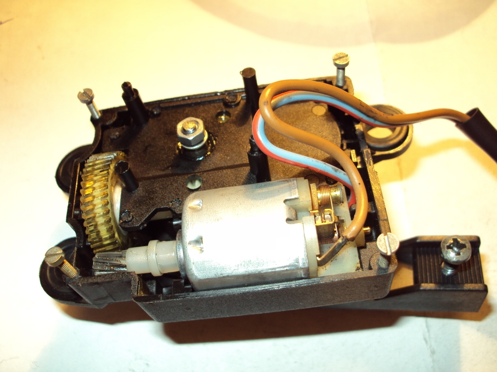

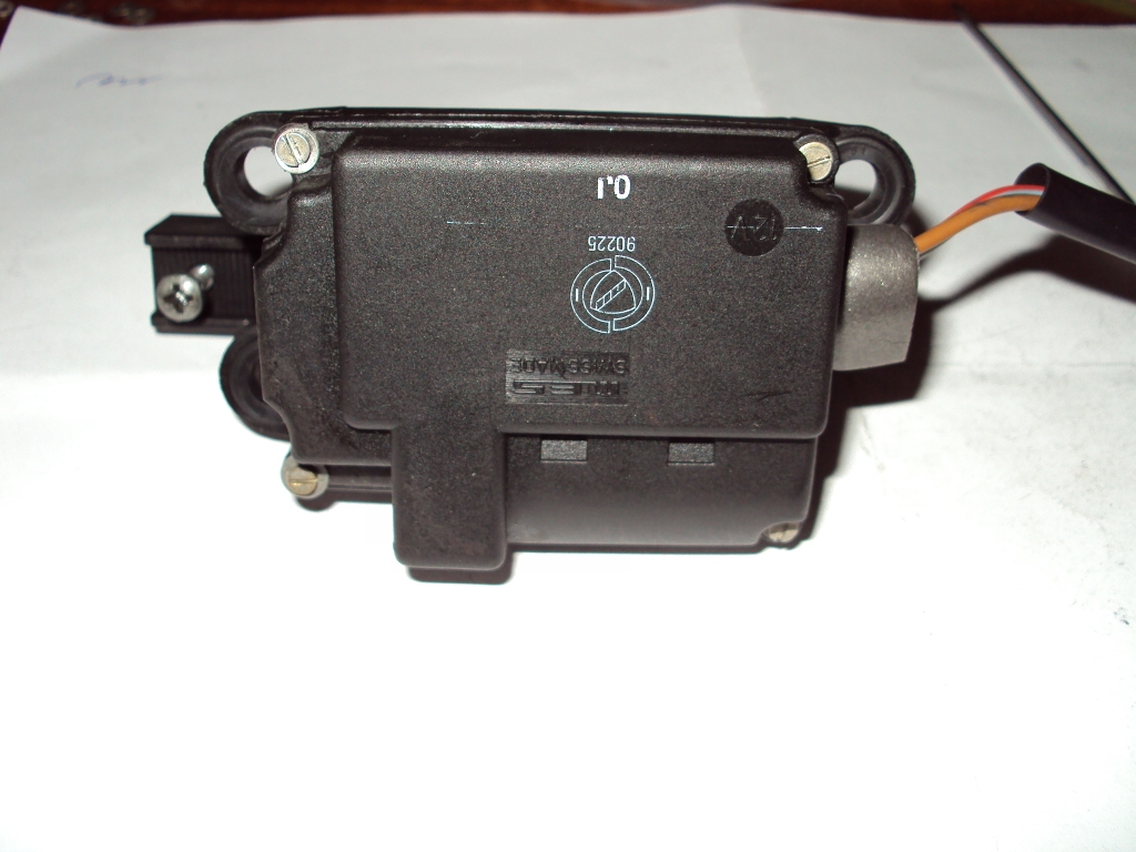

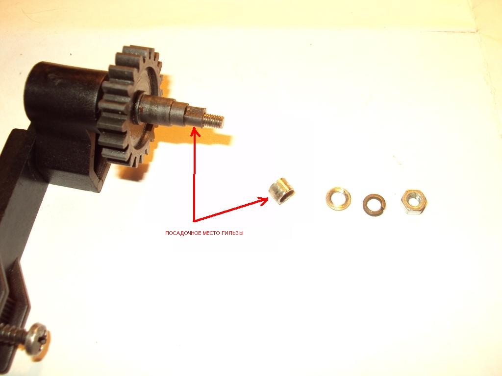

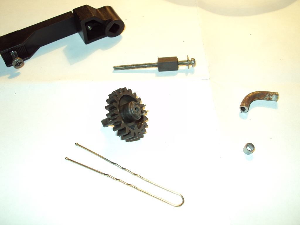

СообщениеДобавлено: Чт Дек 09, 2010 11:57    Заголовок сообщения: Ответить с цитатой

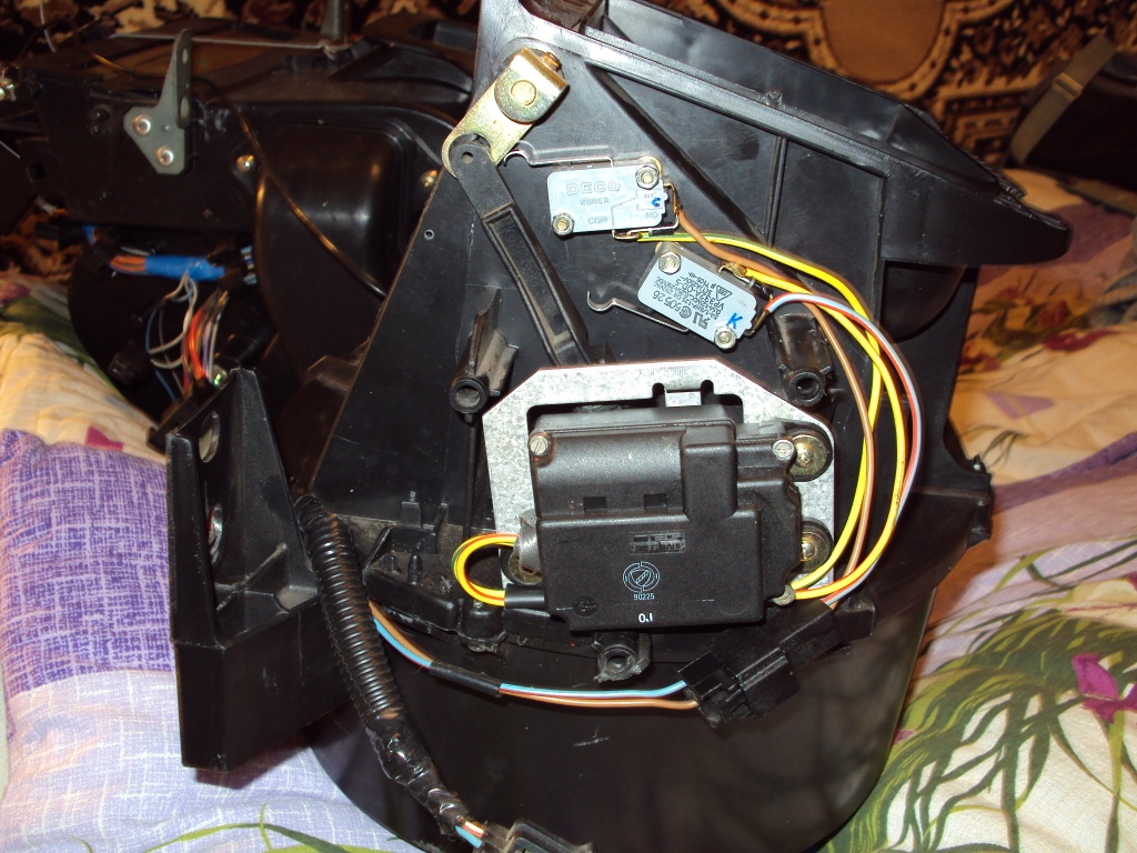

Переделал я на всякий случай сломанное место- не вызывает доверия вариант с саморезом.
Отломанный квадрат просверлил насквозь сверлом 3мм, ось шестерни просверлил насквозь сверлом на 2.5мм и нарезал резьбу М3. Штивты изготовил из бабьей заколки для волос. Из карбюраторной тонкостенной трубочки изготовил маленькую гильзу, которая с небольшим натягом надевается на конец вала (наверняка предназначенный для переменного резистора! Evil or Very Mad). Длинным винтом всё это безобразие вместе с рычагом стягивается, и для страховки на конец винта поверх гильзы поставил шайбу, гровер и гайку. На мой взгляд, такая конструкция получилась надёжнее, чем с саморезом. В корпусе на месте "клёпок" просверлил отверстия 1.5мм и нарезал резьбу М2 под винты.
 Просмотрено:  377 раз(а)
 Просмотрено:  287 раз(а)
 Просмотрено:  301 раз(а)

Пожалуй, вариант на концевиках самый хороший- никакого перегруза редуктора, т.е. его поломки.
ksv Respekt

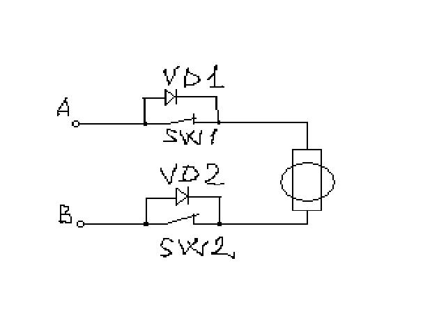

Хрюкин
Зарегистрирован: 21.03.2009
Сообщения: 2975
Авто: SATURN VUE 2.2
СообщениеДобавлено: Сб Дек 11, 2010 16:07    Заголовок сообщения: Ответить с цитатой
t309
Спасибо за ссылку. Оказывается, проблема стара, как мир Very Happy .
50 человек ни в жизни не наберёшь- одним некогда, другим денег жалко, третьи делать нифига не умеют или не хотят, а четвёртым просто по...ю, что у них в машине творится. Отсюда появляются тумблеры для управления отопителем, и тросики подсоса взамен нормальных приводов.
ЗЫ: Я уже на концевиках сделал, всё отлично работает. Надеюсь, на этом мытарства с этим злосчастным приводом навсегда закончились. Осталось грамотно приколхозить шаровый кран взамен дохнущего штатного, и сопрячь его с соответствующим приводом. Только это уже совсем другая тема.
