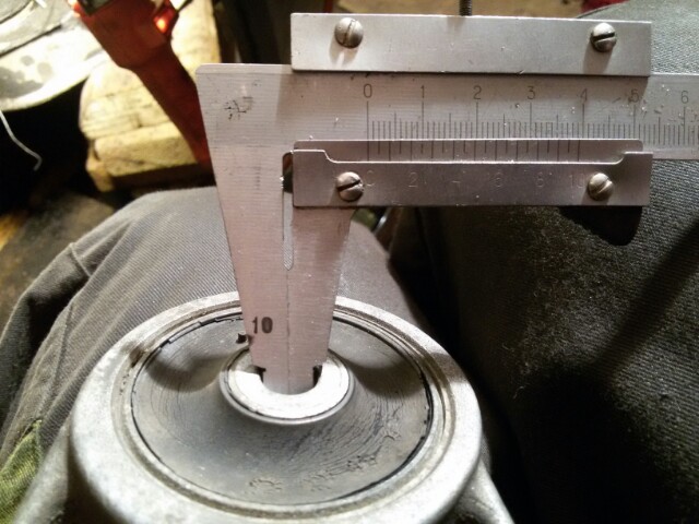

Толку с этих ссылок, на которых нет размеров и даже картинки. Хочу только уточнить, может что-то не так понял. Речь идет о сайленте со стороны двигателя или со стороны стакана. На фото было со стороны двигателя обведен, но может речь идет о разных.

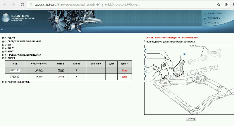

evovka
Там если далее по ссылке экзиста пройти , то выйдем на схему. Под 7 это с 16 клапанного, а 1 от 8 клапанного.
И да это передний, нашёл у себя фото на тел.визуально в сравнении по штангелю можно судить о его размере.

Alii ясно, что-то не посмотрел на этот рисунок.

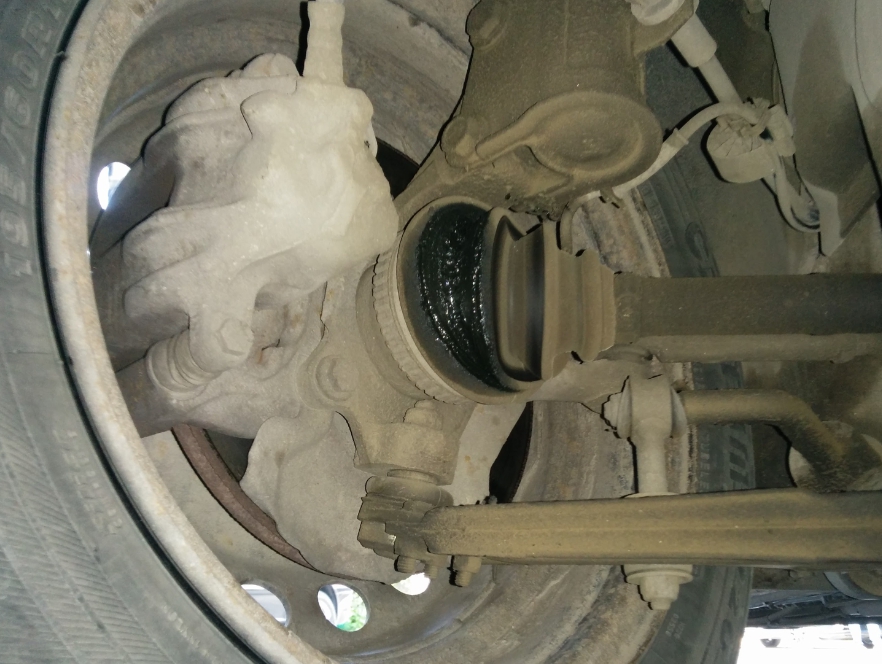

мне для полного счастья ещё этого не хватало, на меня итак навалилось столько косяков как для первого раза, хожу уже 2ю неделю пешком и каждый день что то новое ковыряю и исправляю в кроме Smile
Зад с новыми б\у пружинами Smile и опорными подушками уже собрал. Завтра замена переднего шруса правого и термостат по вашему рецепту, если повезёт будет готов и я буду на коне =)
а такой шрус тебе не встанет? цена супер!

Пыльники шруса с москвича 2141-го подходят. Цена 10грн

Вазовские и москвичевские датчики двухконтактные,их если ставить,то только через реле. Нивовский термостат неразборный Smile и смысл его разбирать? Элементы в продаже есть на разную температуру.
А пыльники от 41 подходят,но их тоже 2 вида-отличаются по диаметру.
