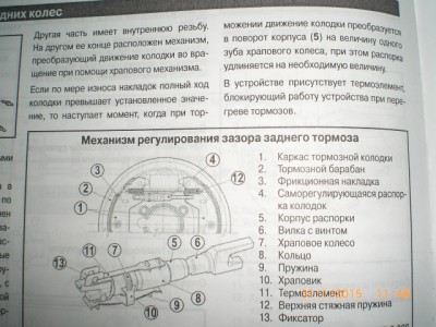

игорь 19777 писал(а):
век живи - век учись...
Эта гайка регулирует подвод колодок.
Если мы за неё говорим? А фиксатор, чтоб регулировка не сбивалась.[/quote]
Не совсем корректно я его назвал трещеткой- по книжке храповик.
Так вот так называемое храповое колесо (поз.7) при рабочей планке должно крутится в одну сторону. И чтоб его отпустить, нужно оккуратно поддеть пружинную пластинку (храповик поз.10). Сверлить я предлагал только в случае перед использованием болгарки и кувалды Laughing , ибо это пока только теория, и на практике можно испытать.

В подобных системах в барабане есть отверстие через которое можно отверткой повернуть храповое колесо №7,в данной конструкции это не позволит сделать храповик №10,да и отверстия нет.Одним словом "дебильная система".
olefirenkos спасибо за схему.

Принцип достаточно простой. Планка состоит из двух частей, соединенных вот этим пружинным фиксатором. На одной резьба с гаечкой с зубцами, вторая на эту гаечку опирается. Когда планка сжата- пружина искривлена и лапка отведена назад. Когда давление на планку прекращается (в момент нажатия на педаль тормоза) планка удлинняется под действием пружины и лапка проворачивает гаечку на определенный угол, в итоге увеличивая длинну планки в сжатом состоянии. Не лучшее обьяснение, но как сумел.
