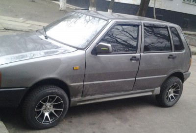

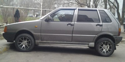

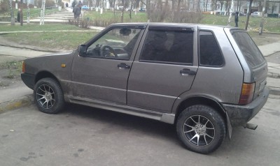

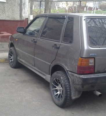

вот так у меня выглядет машинка

Michail_M
Зарегистрирован: 29.07.2011
Сообщения: 609
Авто: Fiat Uno DS (1.7 diesel) 1986
СообщениеДобавлено: Чт Дек 06, 2012 21:44    Заголовок сообщения: Ответить с цитатой
че за накладочки на порогах? подробности: с чего сколхожено или де брал, или так и было?

ruskii1977
Зарегистрирован: 15.01.2012
Сообщения: 249
Откуда: Южноукраинск
Авто: fiat uno 1.3 1987
СообщениеДобавлено: Чт Дек 06, 2012 21:49    Заголовок сообщения: Ответить с цитатой
пороги варились ..(полностью не менялись) поетому были видны сварочные швы...зашол в магазин ..дайте мне накладки пороги универсальные...150 грн ставил сам ..только если присмотреться я их поставил наоборот по не знанию)))нужно както будет поменять местами

Сообщения: 13802
СообщениеДобавлено: Чт Дек 06, 2012 22:35    Заголовок сообщения: Ответить с цитатой
Facepalm ruskii1977 не в обиду.... поставь на уник НОРМАЛЬНЫЕ колеса... имеется в виду с нормальным вылетом прописаным заводом, тогда ничего тереть не будет и не придется задирать ее как луноход. второе - чем тебе уновские зеркала неугодили что впихнул это китайское недоразумение Question
а вообще твой уник внешне весьма неплох, видно что машинку любиш и ухаживаеш. только пожалуйста убери ляпы Wink
вылет колеса на уно от 34 до 40 ЕТ в зависимости от ширины диска J Wink мерять диски надо на задней оси....
