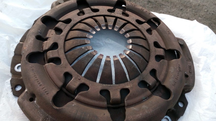

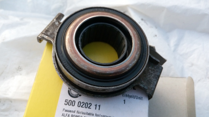

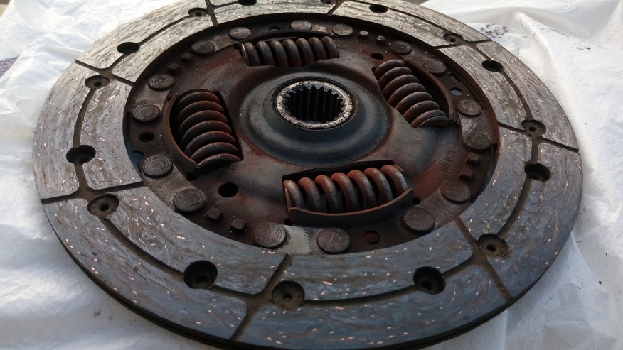

Всем привет. Пришла и моя очередь менять сцепление. Но первым делом хочу сказать спасибо всем, кто поделился своим опытом. Я воспользовался выводами Любителя2.
Откатало моё сцепление чуть больше 240 тыс. Решил менять после появления проблемы с включением первой передачи при трогании автомобиля, и сцепление брало уже в самом низу. Купил LUKовский комплект сцепления и выжимной. Покупал на Италавто.
Итак, что показало вскрытие:
1 Износ лепестков корзины и выработка на диске.
2 На удивление выжимной жив (не гудел вообще).
3 На ведомом диске пружины целы все, фрикционные накладки изношены, но не до заклёпок.
Такие дела.

Любитель2 писал(а):
Ось і висновок, не оригінальний підшипник - гад!
выводы сделаны криво: а если "неоригинальный" подшипник точно такой же формы, как и "оригинальный"? шо тогда?
просто при покупке смотреть надо, шо берёшь и какой оно формы.
на фиате Ритмо стоит подшипник хз пойми какой фирмы - с пологим изгибом внутренней обоймы. сможете предложить "оригинальный" на ритмо с мотором 1.5? Laughing
Я не знаю, что Вам сказать. Человек сделал вывод по конкретному случаю, не оригинальный комплект сцепления и выжимной не работают долго. И я воспользовался его опытом. Тут выше один форумчанин писал, что установка нового сцепления с напарником и под пиво заняла у него пол дня. Вот этим опытом я не воспользовался. И вероятно из за того, что напарник был, а пива небыло - меняли сцепление целый день.
Сообщения: 17306
СообщениеДобавлено: Ср Июл 13, 2016 13:16    Заголовок сообщения: Ответить с цитатой
И что? зато сэкономили тыщу грн, а на них и не только пиффо можно купить, а и деффок.
240 т.к. вполне прилично, хоть ситуация с лепестками почти аналогична.
