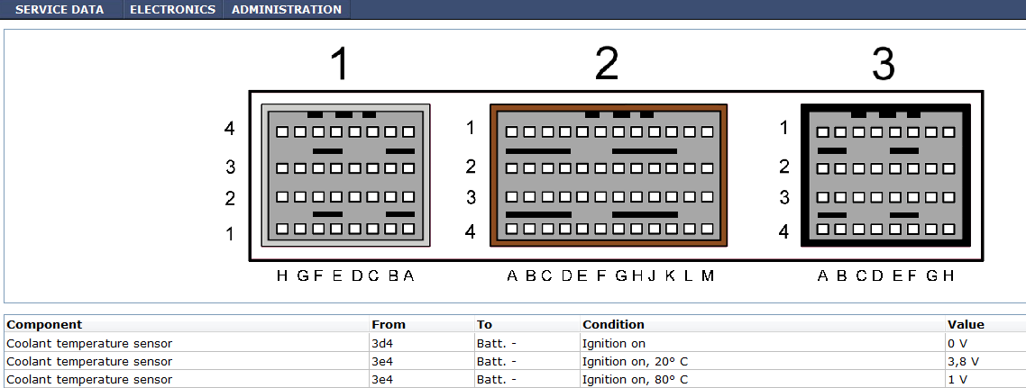

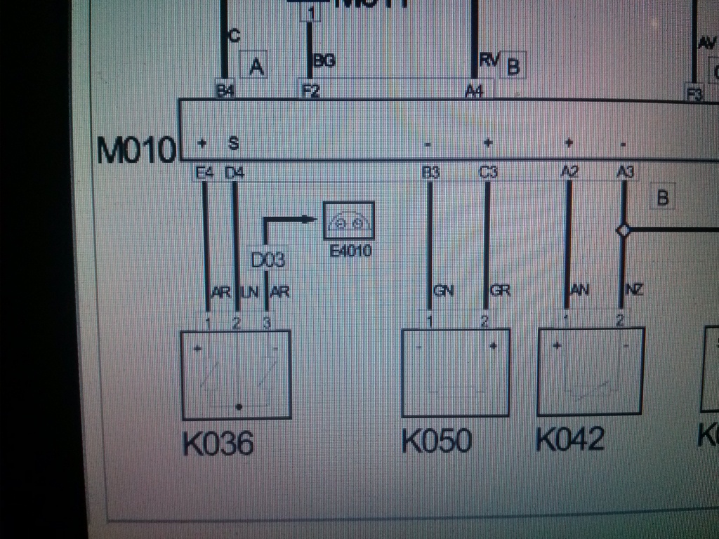

Если верить сехеме то 1- Е4 2- D4 на ЭБУ 3-й на приборку.
 Просмотрено:  234 раз(а)

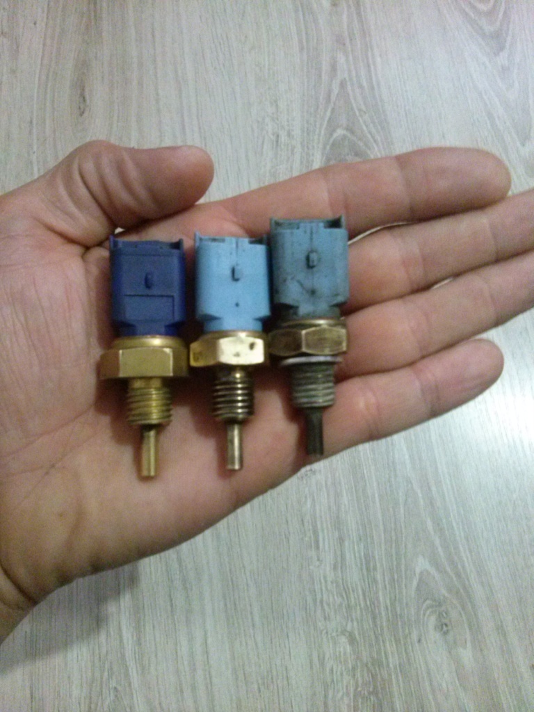

Пока смог проверить 1 и 2 контакт провода от разъёма ДТОЖ до разъёма ЭБУ на Е4 D4 всё сходится. По ДТОЖ есть три датчика , замерял между 1 и 2 контактом:
№1.... +5С 12.3 кОм. при +80С 780 Ом. при +100С 700 Ом.
№2.... +5С 11.4 кОм. при +80С 650 Ом. при +100С 600 Ом.
№3.... +5С 11.3 кОм. при +80С 550 Ом. при +100С 500 Ом.
Или тестер врет или не знаю, ну никак не получается у меня при +80С 230 Ом.

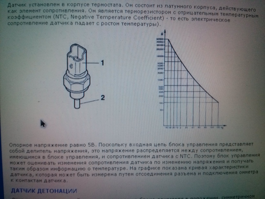

Вот таблица с Елерна, но очень плохое качество картинки в самой программе. На сколько Ватт купить резистор?

ну то какие цифры там стоят? ничо ж не видно.
и есть ещё такая инфа:

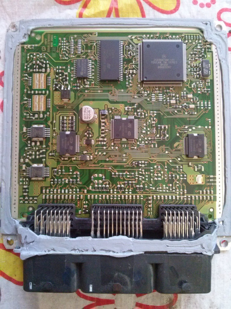

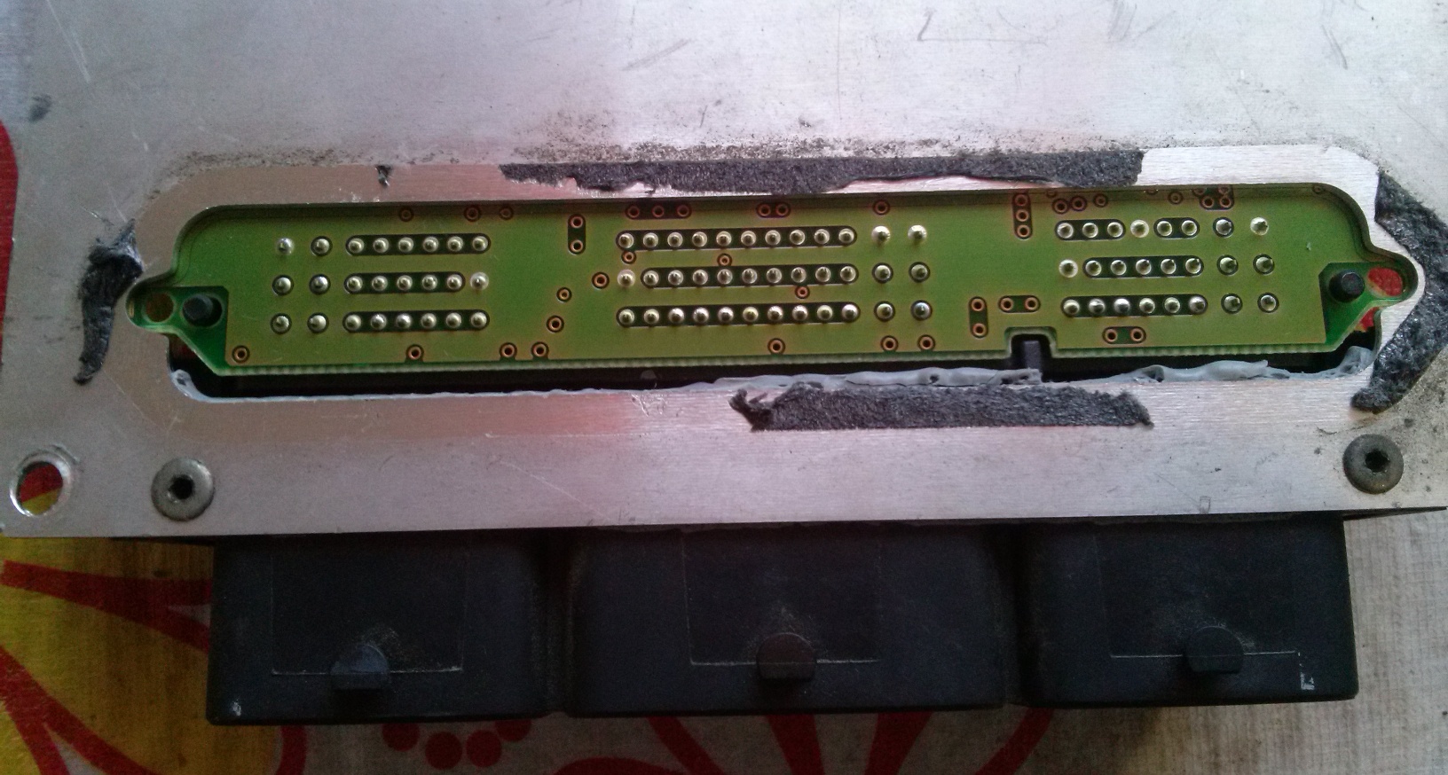

ЭБУ вскрывать не проблема, там 4-ре винтика...........визуально ничего сгоревшего, окислов, вздутых дорожек нет.
 Просмотрено:  224 раз(а)
 Просмотрено:  221 раз(а)

Да сам не могу понять , нуль точно видно и график уходит между 8000 Ом и 10000 Ом.

1- ватты там не нужны, достаточно и 0,25, это измерительная, а не силовая цепь.
2- уверены, что сброс давления спасет? Там должно быть примерно 3 атм? Должно. Будет меньше- не поедет и с идеальными фазами, не тратьте время впустую на каналы всякие.
3- а между 8 и 10 килоом потому, что все полупроводниковые приборы имеют такую слабость, измерители- тем более. Не бывает таких, чтоб обеспечили 1% и идеальную повторяемость, об этом говорилось много, эта зависимость- среднепотолочная. В тырнете можно найти и такой график, где есть крайние и среднее значение характеристики термистора. Или же, при одной кривой, должны быть даны отклонения от этого значения.
Да и чем вы температуру измерили, в каком месте?

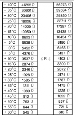

СообщениеДобавлено: Вт Мар 13, 2018 17:31    Заголовок сообщения: Ответить с цитатой
С какого-то фиатовского справочника, более правдиво- видны допустимые значения, а не голый идеал, так не бывает.
 Просмотрено:  211 раз(а)

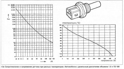

Сообщения: 17330
СообщениеДобавлено: Вт Мар 13, 2018 17:35    Заголовок сообщения: Ответить с цитатой
Вот еще, близкое:
 Просмотрено:  239 раз(а)
