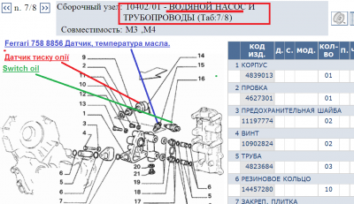

Если такая 9946958 то их на ехисте есть.Wink
Нашёл в роди Ваши датчички их аж 3-и. Very Happy
(тока почему их записали в отопление не понятно)
Стоят как я понимаю в какой то "приблуде" которая в свою очередь множеством прокладок соединена с блоком/масляным каналом двиг.
И очень не удивлюсь если одно из соединений и есть причиной. Wink

Датчик температуры справедливо записали в систему охлаждения.

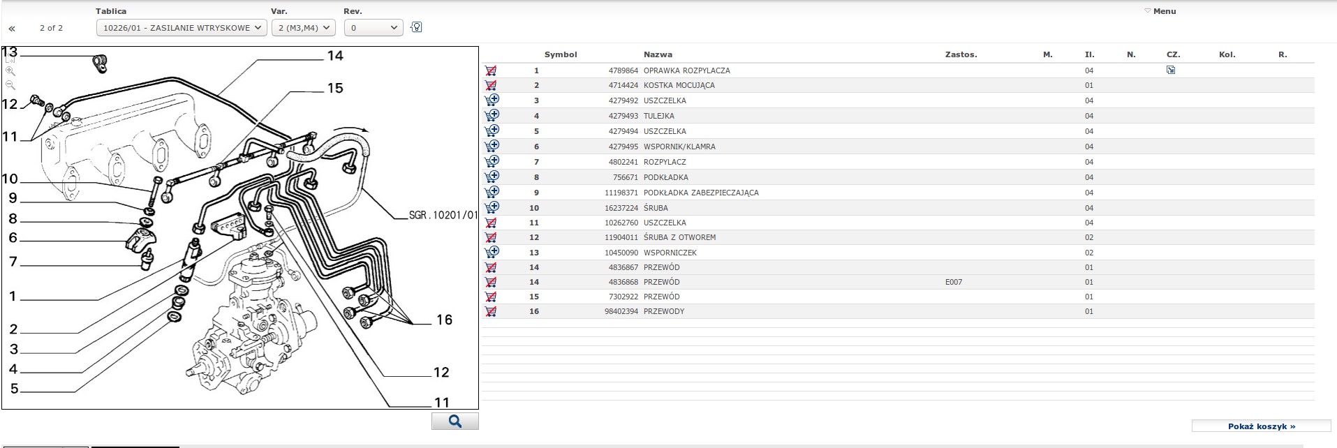

Гілка про шайби, котра розширює кругозір.
http://fiat-club.org.ua/forum/viewtopic.php?t=31317
На справді для СОФІМа як у мене 8144.97 (скоріш за все на інших ситуація аналогічна, але пишу лише те в чому впевнений) потрібен бутерброд з 3 (трьох) шайб.
4279492
4279493 заміна Cargo 080393
4279494
Шайби марковані номерами 3 4 5

Вони стоять на каналах до теплообмінника. "Тривіальність" конструкції пояснюється тим, що деталь 1 у деяких випадках була обладнана масляним термостатом. НМД.

Тока у Taras_Potatos на малюнке шайби другие.
А какие тебе нужны хто его знает.

Не знаю если верить рисунку то под №5 4279494
(Рисунка найти не удалось)
Вот тема может поможет.
https://fiat-club.org.ua/forum/viewtopic.php?t=31317&postdays=0&postorder=asc&start=15

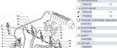

Я паСС Embarassed
НЕ знаю таких шайб не встречалось.
Но по идее они должны ставиться.
На 1.9 тоже эти шайбы не бются Shocked
7604146
7730989
