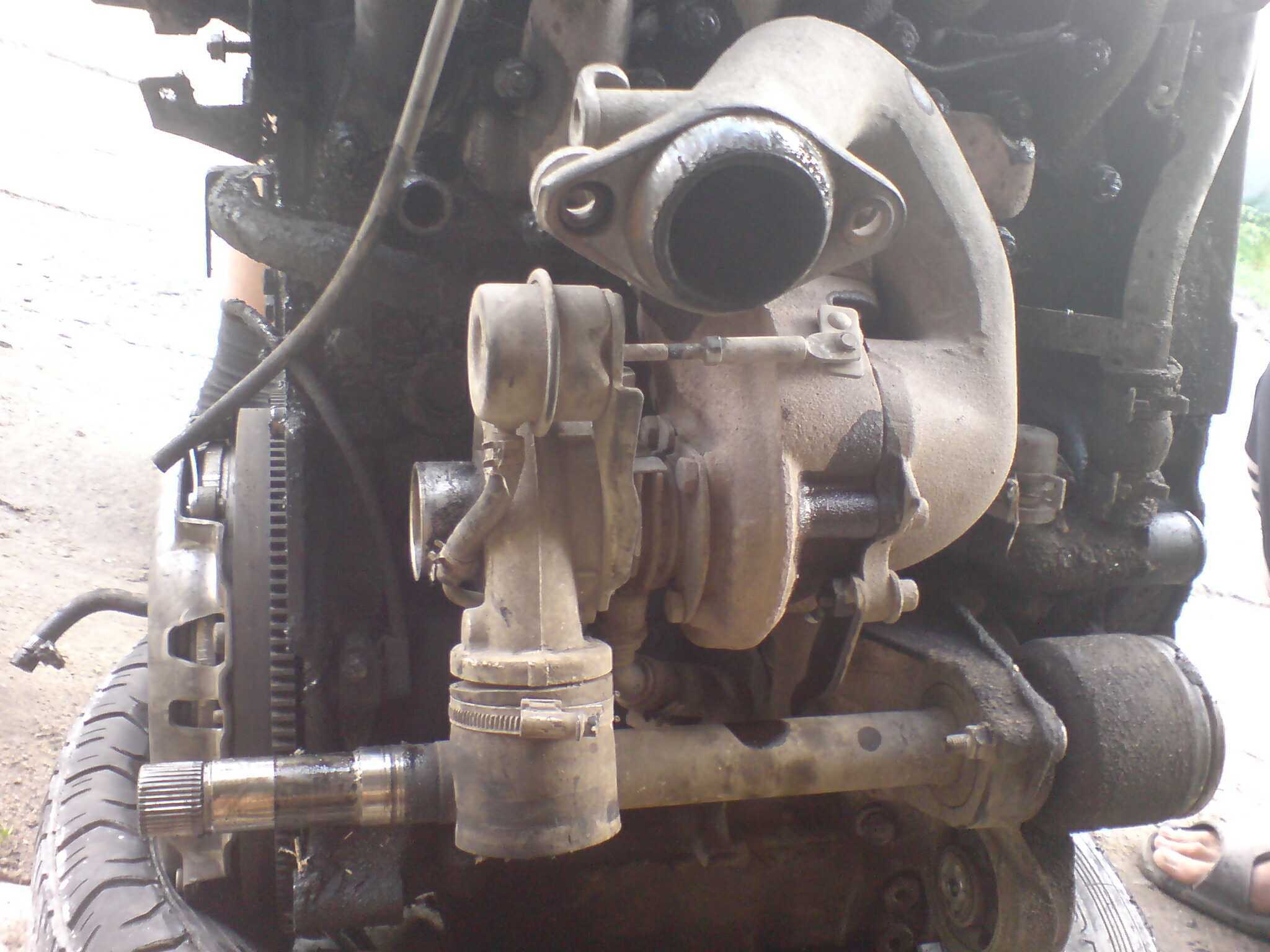

Раскидал я сегодня двигатель, хз турбина вроде более мение, есть конечно маслечко в патрубках но не сказать что много, так по стенкам, палец еле смочил.
Вітя
вот фото турбины на снятом движке, так патрубок на интеркулер получается слева а не справа!
