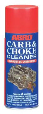

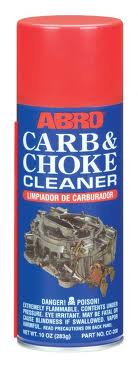

Многоуважаемый Croma спасибо тебе огромное за советы и моральную поддержку! Добиться стабильной работы становится уже делом принципа.
Продолжаем...
Вчера купил большую банку очистителя карбюратора, израсходовав пол банки, обнаружил, что подсос воздуха был на дроссельной заслонке в районе регулировочного болта (устранен) и под дроссельной заслонкой, пока не понял на каком патрубке. Опять придется снимать дроссельную заслонку Sad

А как ты увидел и понял что подсос идет?
sst
Зарегистрирован: 23.11.2012
Сообщения: 66
Откуда: Россия
Авто: Fiat Croma Turbo i.e.
СообщениеДобавлено: Пт Янв 25, 2013 11:33    Заголовок сообщения: Ответить с цитатой
trafman писал(а):
sst
Брызгал на все воздушные патрубки и слушал изменения в работе двигателя. Там где воздух подсасывает - обороты увеличиваются.
