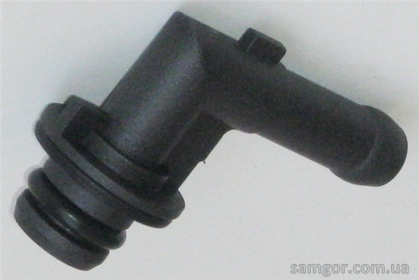

У меня после ремонта потеет этот патрубок.

З'єднувач паливної трубки з ПНВТ Opel Combo 1,3 CDTI (2004-2011) та Fiat Doblo 1,3 D (2004-2012) 57 гривен.

да если бы потело,я бы и не переживал,а то капли,рукой проводишь,а пальцы все в соляре.

Может слабо обтянул болты. Я обтягивал в тисках.

да тянул,не в тисках,но пробовал верхний,который доступный,так не тянется.

у меня небыло тисков, поставил, мокрело, потом на месте поподтягивал и все прошло, + этот патрубок подтекал : вынул промазал где резинки герметиком и поставил на место, затянул зажимной болт и все сухо стало.

Спасибо,всем откликнувшимся,снял,в тисках затянул,правда,не без приключений,один болт ,слизал звездочку,соскочила,но открутилась,купил под шестигранник.Все затянул,проехал 250 км,пока все сухо.

Тиски, я так понял, нужны для удержания корпуса тнвд и только. Без тисков трудно качественно разобрать и собрать.

Да,все верно,в руках,мы не смогли,так затянуть винты.

Ребята помогите течет вот штекер или как его назвать
где его купить нового?сам штекер и што в насосе тоже может поменять?ссылку если можна

Если течет между штекером и ТНВД,то там резиновое кольцо.Открутите винт,тот что по средине,уберите пластину,и вытяните штуцер с ТНВД.

нет течет именно с розёма самого там где белая защелка.Но думаю колечко тоже поменять неплохо будет.Где купить колечко можна подскажите если нетрудно ссылку.

спасибо за фото а купить подскажите где в интернете?и пакетик слева и пакетик справа какая разница?

Слева впуск, справа выпуск. Коды на пакетиках написаны, покупал год назад вроде тут http://diesel-line.com.ua/contact.htm
