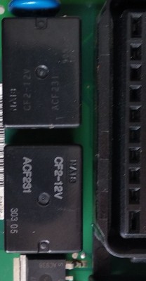

отсюда
http://www.real-avto.com.ua/ru/products/api-acf231/
мне прислали вот это

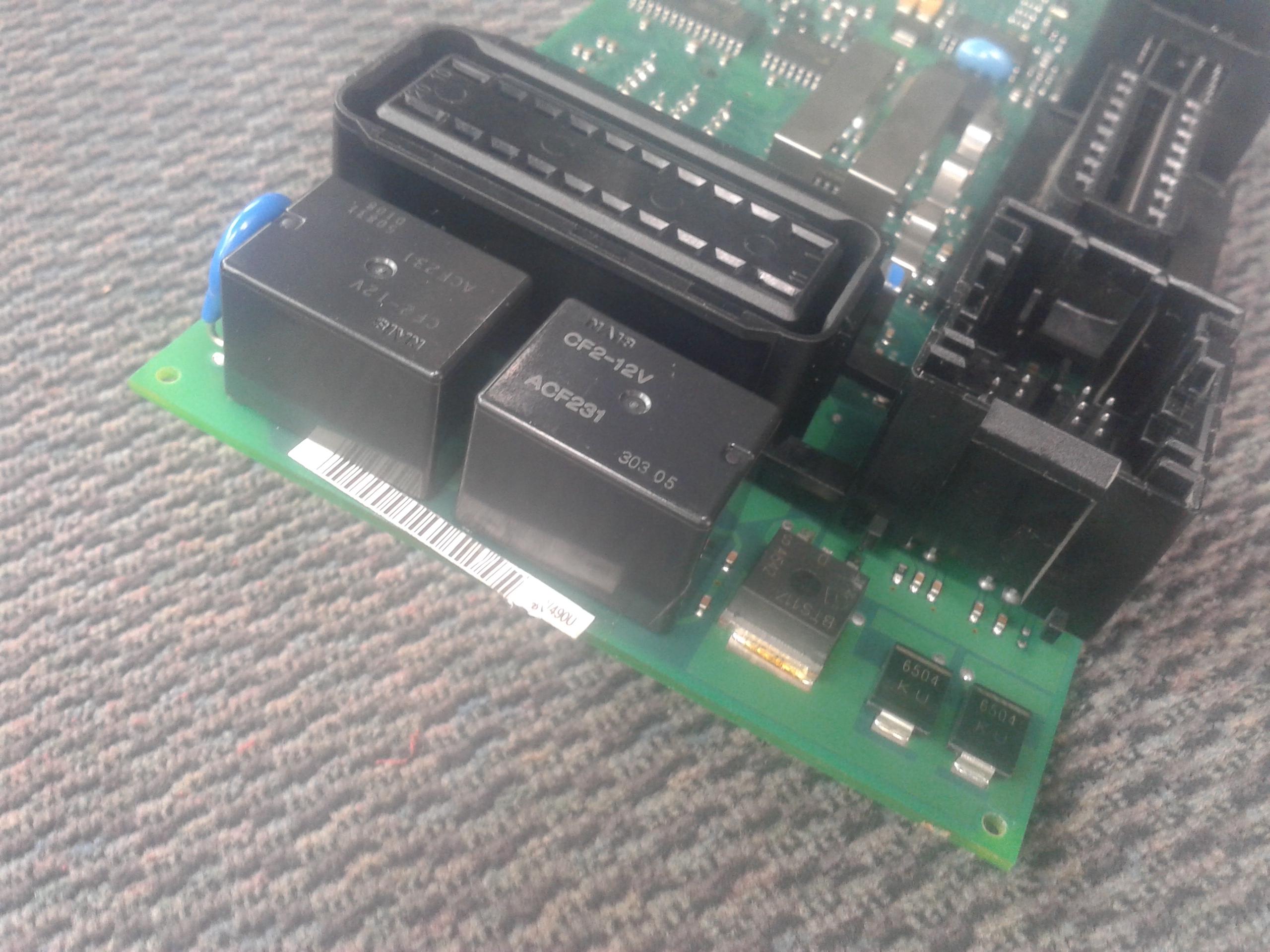

В общем была аналогичная проблема с поворотниками - не работала левая сторона. Всему виной реле поворотов ACF231 M09.
Покупал реле вот здесь:
https://help-master.com.ua/p778471160-rele-cf2-12v.html
снял плату сам, а вот выпаять и заменить реле отнес к ребятам в мастерскую по ремонту телефонов. Сделали за 10 мин при мне. И как видно вместо синего поставил черное, все работает без проблем.

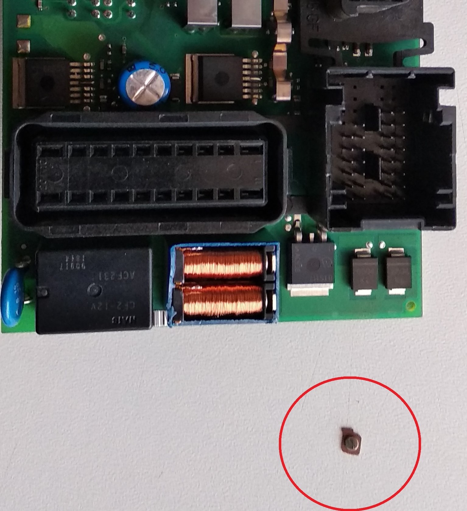

Вчора у мене також виникла проблема з правим поворотом. Він почав постійно горіти. Ліва сторона працює без проблем, і чути цокання. Права сторона чути цокання але приглушене.
Перевірив всі лампочки з правого боку, контактну групу на првому задньому ліхтарі - там все норм. Хоча по всім ознакам це було релє... Перевірив для перестраховики.
Отже, прочитаф форум і зняв комутаційний блок, що зліва під кермом. Вийняв плату управління, знайшов релє синього кольору і спочатку вскрив його.... а звідти випав відломлений контакт... Причина КЗ стала ясною...
Вскрите релє і відломлений контакт від релє поворотів CF2-12V-H15 ACF 231 M09

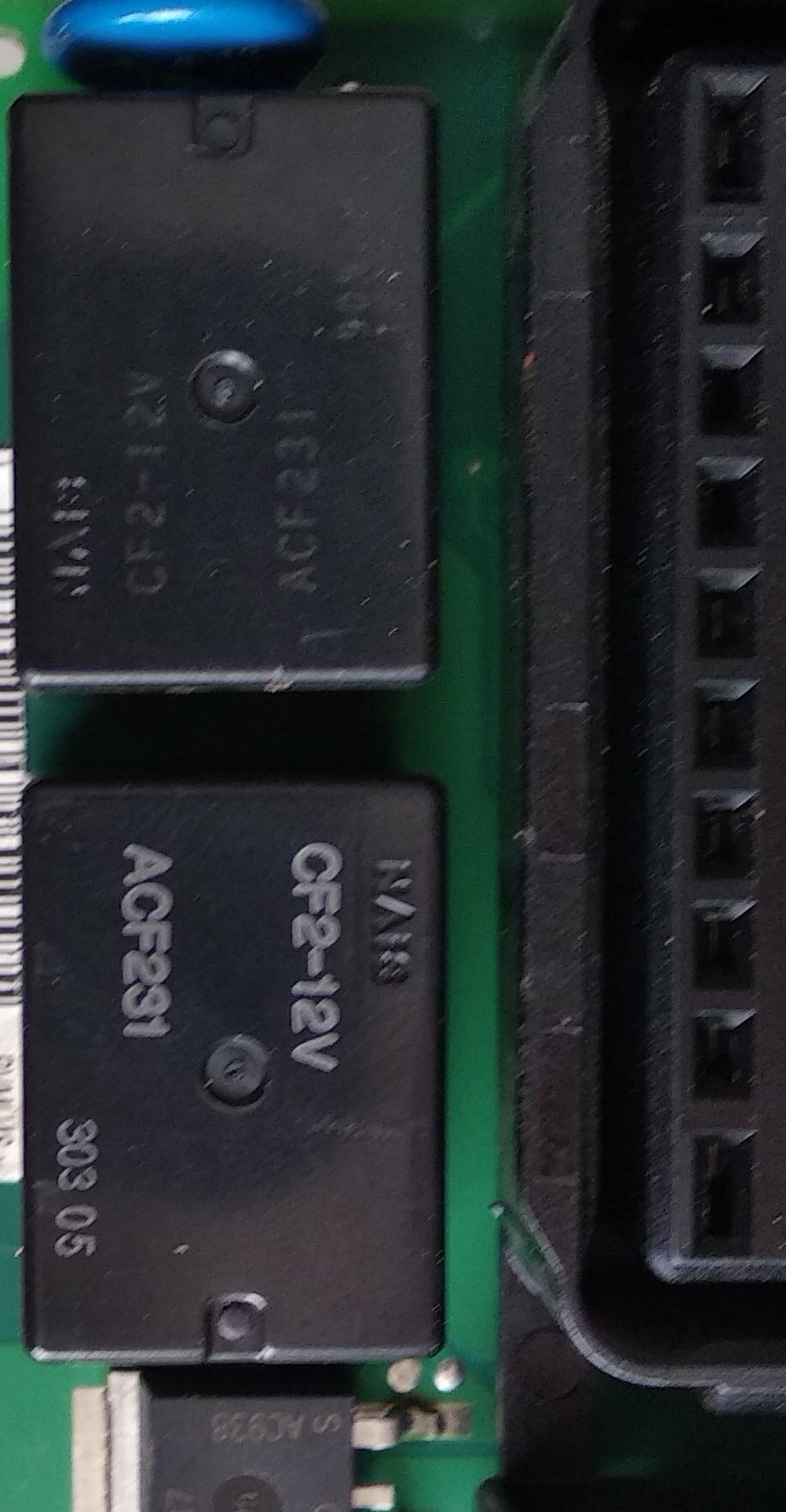

Все, нове релє (таке саме, чусіднє на платі) та блок встановлені. Все працює у штатному режимі. Ціна питання 644 грн. Релє купив по посиланню, яке залишив Vetil.
Релє типу CF2-12V ACF291
