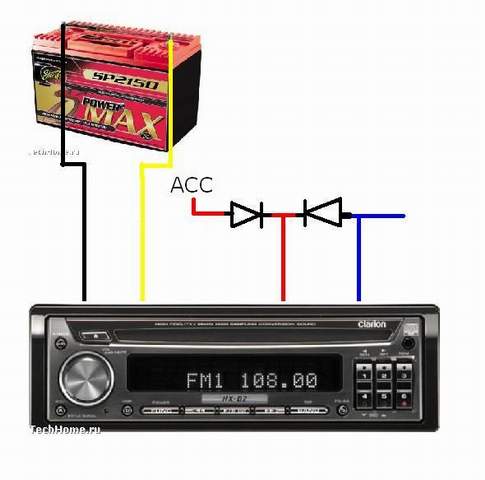

Магнитола PIONEER ,сборка Индонезия.Подсоединил напрямую ,АКБ через 3 дня накрылось.Дума фирма - класс , не так все просто ! Ищу утечку ,при поставленной морде магнитолы 0,250 мА, снимаю переднюю панель 0,170 мА. ПЕРЕБОР!!! Но в паспорте к магнитоле написано напрямую не подключать! Только через АСС или от замка .АСС в добло нет ,имитируем! Но это не означает ,что нужно подключить от замка на прямую,путь к пожару . Лучше взять из под капота те контакты из ключа ,которые прошли через реле прикуривателя или розетки.Себе сделал так как на схеме ,и не пожалел ,надежно и удобно.Работает так: завел включил -работает ,заглушил -работает,выключил не работает ,только если опять включить зажигание.

И я Вам скажу адЫн умный вестч - человек явно не силен в номиналах, скорее всего 250 мА или 0.250 А, просто не правильно написал. А то что у пиОнера есть такая фигня при не снятой панели - это факт, а еще если подключен САБ будет садить конкретно пока не снята панель Smile) А схема правильная Smile)
