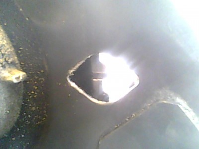

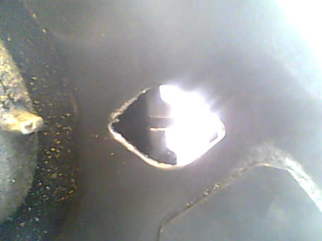

вот наверное эта погрешность и есть. только-что от машины. выставляю ровно по меткам, она пару оборотов дает и стопорится. Раз 5 пробовал по меткам ставить и одно и то же. Может где маховичок приводной сдвинут, потому как ровно по меткам нет результата.
Извините, что фотки с низким разрешением, фоткал мобилой. И... что двигун в масле, не до конца отчистил.

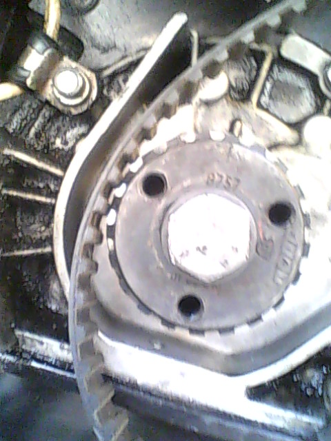

3-я метка вроде как стоит точно

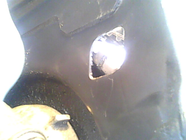

А вот по поводу этой метки у меня сомнения: я ставлю риску по отверстию в черном чехле, а не самой голове есть рисочка (видна на фотке). Может по ней выставлять нужно?

ставить однозначно по приливам на постели распреда
кожух тупо жестянка по нему ориентироваться нельзя
и когда смотришь старайся голову держать на одной оси с мотором а то взгляд сбоку дает погрешности )) _________________ Езжу как все, на автобусе
