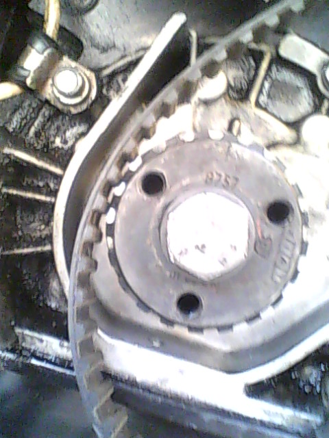

вот наверное эта погрешность и есть. только-что от машины. выставляю ровно по меткам, она пару оборотов дает и стопорится. Раз 5 пробовал по меткам ставить и одно и то же. Может где маховичок приводной сдвинут, потому как ровно по меткам нет результата.
Извините, что фотки с низким разрешением, фоткал мобилой. И... что двигун в масле, не до конца отчистил.
3-я метка вроде как стоит точно
 Просмотрено:  239 раз(а)
А вот по поводу этой метки у меня сомнения: я ставлю риску по отверстию в черном чехле, а не самой голове есть рисочка (видна на фотке). Может по ней выставлять нужно?
 Просмотрено:  253 раз(а)
Эта метка вроде стоит точно
 Просмотрено:  273 раз(а)
СообщениеДобавлено: Вт Сен 01, 2009 22:05    Заголовок сообщения: Ответить с цитатой
да ставить надо по меткам на постелях распредвалов
чёрная защита может быть погнута или просто кривовато стоять
3 проворота и стопориться.. хм... Rolling Eyes

Кстати, иногда его пропирает и он начинает крутить нормально, но клацает легонько. А вот завтра поверну на зуб-два, может даст результат.
audio-terrorist
Зарегистрирован: 21.01.2009
Сообщения: 3477
Откуда: Россия - Москва
СообщениеДобавлено: Вт Сен 01, 2009 22:26    Заголовок сообщения: Ответить с цитатой
ставить однозначно по приливам на постели распреда
кожух тупо жестянка по нему ориентироваться нельзя
и когда смотришь старайся голову держать на одной оси с мотором а то взгляд сбоку дает погрешности ))

Сделал все, как вы посоветовали. Снял ремень, поставил его по меткам не на кожухе, а на "голове". Натянул ремень, выкрутил свечи, поставил машину на 5 передачу, поддомкратил правое переднее колесо и провернул его 2 раза. Метки остались на прежних местах. Далее вернулся в нейтральную позицию и попытался провернуть стартером и двигатель тихим сапом, но стал вращаться без лязганья и зацепов. Это гуд! Далее проверил компрессию в циллиндров. Т.к. компрессиометра у меня нет, то его заменили 4 кусочка чистой тряпочки. Законопатил ими все 4 свечных отверстия и крутанул стартером. Все 4 тряпочки выстрелили выше крыши авто. Это тоже гуд - компрессия есть, значит клапана менять не прийдется. Слава Богу! Тепрь следующее - искра тоже есть + пахнет бензом, значит и маховичок коленвала на месте. А теперь вот какая засада: КОГДА ВКРУЧИВАЕШЬ СВЕЧИ - СТАРТЕР ПРЕКРАЩАЕТ КРУТИТЬ. Но когда свечи выкручиваешь, стартер крутит, вяло, но крутит. Таким образом я все таки пришел к выводу, что у меня сдох аккум. Интересно...4 свечи выкручиваешь - крутит, хотя бы одну свечу вкручиваешь - крутить перестает. Мне кажется (не знаю может быть такое или нет...), что аккум дает мало энергии на стартер и он не может провернуть коленвал когда хотя бы в одном циллиндре создается давление. Может такое быть?
Сейчас я поеу на работу а после работы, к часам 5 вечера буду слезно просить у кого-нибудь из соседей заведомо рабочий аккумулятор. Может сдивнется процесс с сместа.
А!! Еще прикол: ремень, когда стартером крутишь, наровит сползти к краю валов и вообще сползти с них... что это за херь?!
СообщениеДобавлено: Ср Сен 02, 2009 11:25    Заголовок сообщения: Ответить с цитатой
нормально это
ему не даст этого зделать кронштейн верхней опоры двигателя и собственно кожух ремня
ну и сам шкив коленвала.. вобщем не боись
главное натянуть правильно
насчёт аккума таки ЗДОХ
