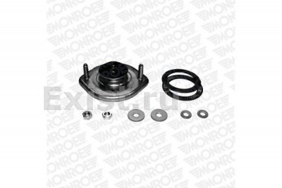

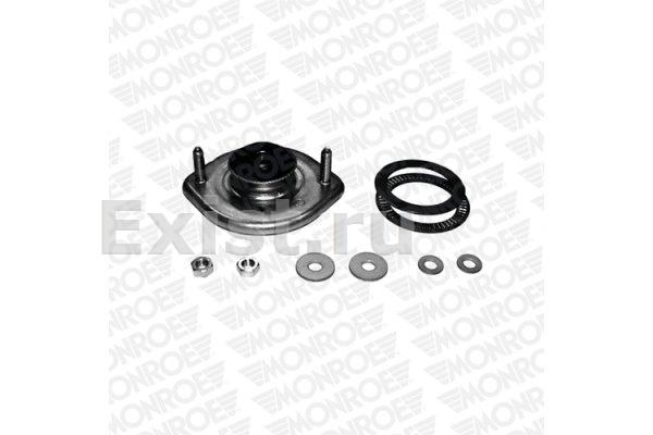

помогите!!у кого валяется без дела опорный подшипник передней стойки ..вернее верхняя часть со шпильками или как там оно)))..снимите мне плиз размеры..закажу токарю проставку

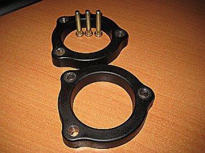

вот такое только у меня 3 шпильки(нижнее фото)
вот такое примерно должно быть))
 Просмотрено:  274 раз(а)
или такое..

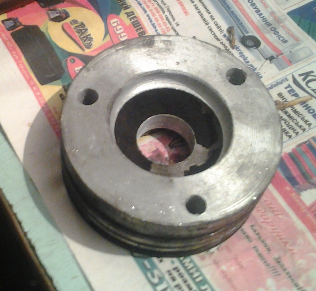

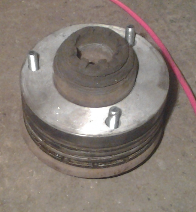

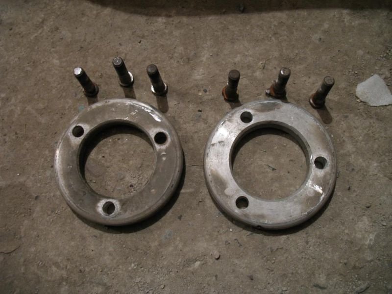

сделал сегодня чудо автомобиль)))реально уно джип..но мне нравиться))фотки ещё не делал темно..завтра постараюсь запечетлеть))

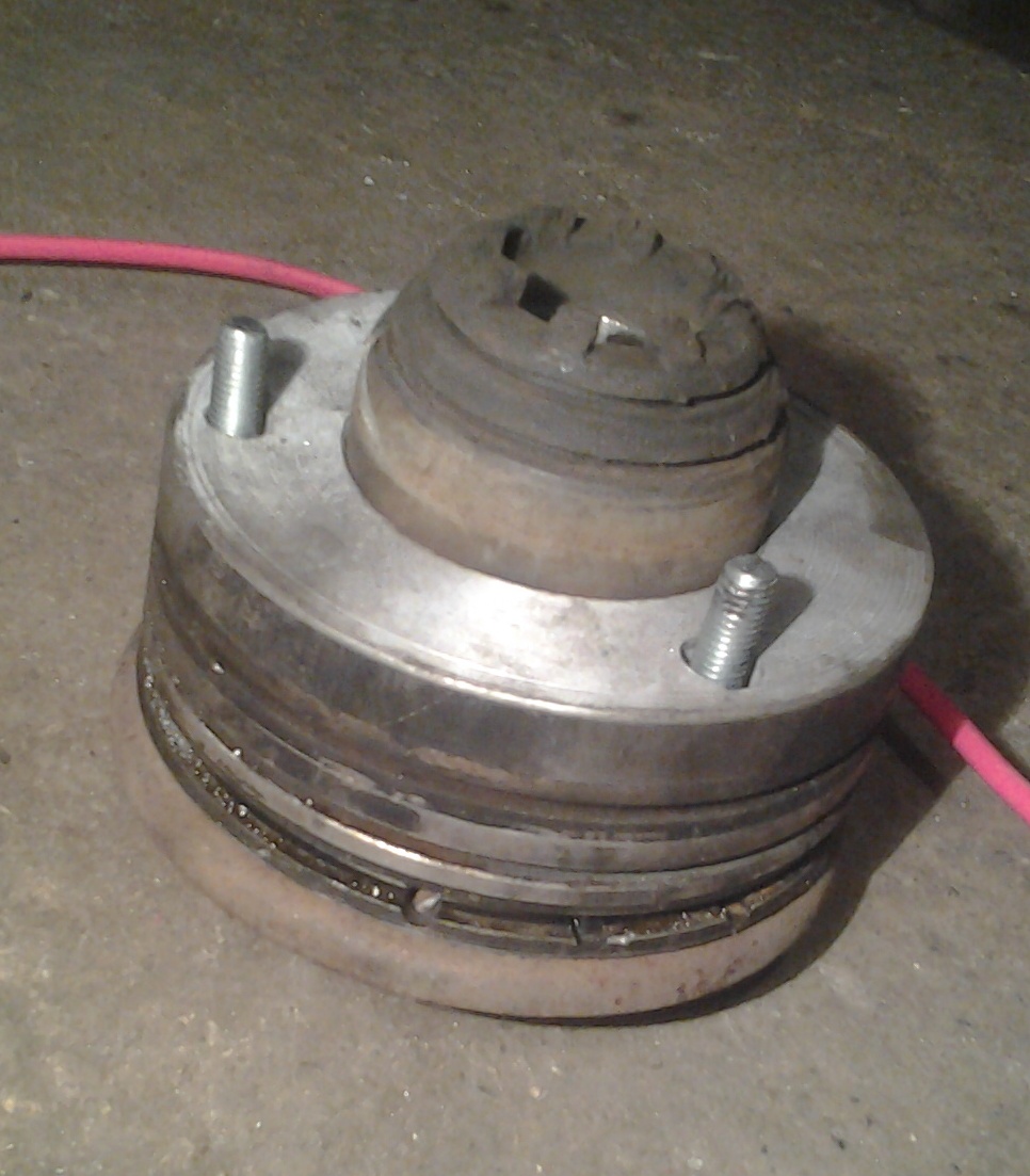

а вот фото передних проставок сделал может кому интересно будет.
 Просмотрено:  208 раз(а)
 Просмотрено:  201 раз(а)
 Просмотрено:  239 раз(а)
ruskii1977
Зарегистрирован: 15.01.2012
Сообщения: 249
Откуда: Южноукраинск
Авто: fiat uno 1.3 1987
СообщениеДобавлено: Ср Дек 05, 2012 22:39    Заголовок сообщения: Ответить с цитатой
проставки делались из камазовских поршней.. сделал 45мм высоковато но прикольно))
на зад от ваз резиновые проставки 25мм вроде

Управляемось на трассе может ухудшится....

с передком в унике опасно играться Rolling Eyes если задрать морду то рано или поздно начнут вылетать полуося... тришипы будут умирать чутьли не бытсрее шаровых опор... короче стремно это, и обходится потом дорого.

кстати на счёт полуосей...когда смотрел из ямы на авто..то от коробки полуося к колесу какбы вверх шли ...и теперь чуточку ввниз

я конечно многого не допонимаю в ремонте ..а хочу понять как полуось может вылететь?...значит когда морда опущенная не вылетает а когда приподнятая вылетает??я серьёзно не понимаю ...раскажи ..а о мож я переборщил с проставками сделаю их меньше

обьясню. у уника максферсон на треугольном рычаге. соответственно при изменении высоты морды менается и развал на передних колесах и самое главное меняется рабочая длинна полуоси Exclamation да там есть запас хода полуоси на нормальную работу, но если поднять то этот запас исчезает. при поворотах вылеты просто неизбежны, вопрос в том насколько быстро сожрет стопоры на тришипах.
