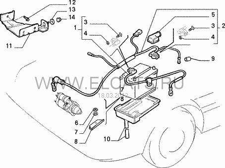

ижектор. диждиплекс, или как там его. подсосов не должно быть, но гляну. сниму свечи посмотрю на них, мож какая не работает. какие тады свечи ставить? проблема возникла вчера вечером, сегодня стало хуже.

проблема решена, выводы не однозначны. то ли подсос был, то ли масса плохая. обжал шланги помогло, но не очень... затянул (!!) массу и все как рукой сняло! всем спасибо!!!!
пс: свечи не выкручивал.
С ув. Артур.
art-zver
Зарегистрирован: 10.09.2010
Сообщения: 274
Откуда: мурманск
Авто: фиат крома
СообщениеДобавлено: Вс Мар 18, 2012 11:18    Заголовок сообщения: Ответить с цитатой
массовые проводки в левом нижнем углу овала
пс: мои извинения за исп. чужого фото и спасибо!
[img][/img]
С ув. Артур.

art-zver
Это фото моего двигателя когда я только-только купил Фиата. Умные люди говорят что того черного массового проводка там быть не должно.
Croma
Возраст: 67
Зарегистрирован: 30.11.2009
Сообщения: 6091
Откуда: Окупированный Харьков
Авто: Fiat Croma TURBO IE
СообщениеДобавлено: Вс Мар 18, 2012 17:03    Заголовок сообщения: Ответить с цитатой
Книголюб писал(а):
art-zver
Это не они, это ePER говорит. Laughing
Так и говорит.
Начни ремонт Кромы с первого номера. Laughing
