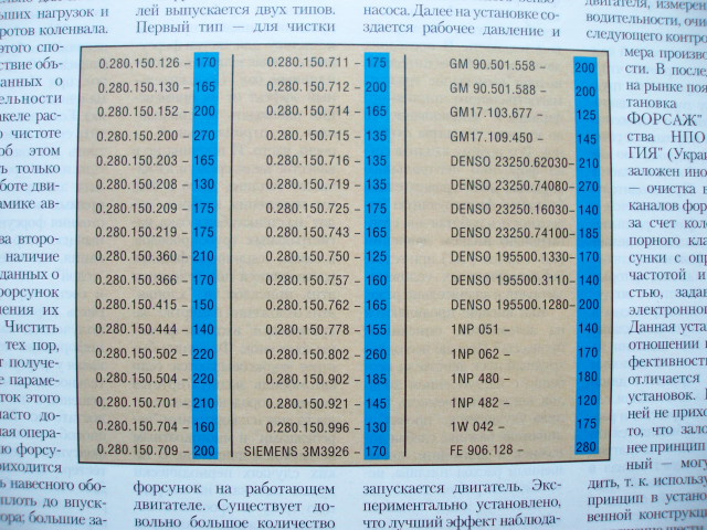

И что, сколько скажет ЭБУ быть форсунке открытой, столько она и пропустит, лишь бы не меньше требуемой производительности было. 115 см.куб/мин есть 6,9 х 4 = ... литра в час, сожрет столько мотор при совсем открытой форсунке? Скорее, там другие соображения.
Журнал Сигнал, данные по форсункам, синяя колонка- расход при 2,5 кгс/см.кв в куб.см/мин:
 Просмотрено:  289 раз(а)
Сообщения: 17351
СообщениеДобавлено: Вт Янв 27, 2015 10:10    Заголовок сообщения: Ответить с цитатой
И в омах тоже, т.к. еще и скорость открытия разной будет.

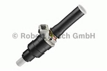

Підскажіть,стоять ось такі форси
BOSCH 0280150123 - Форсунка бензиновая
на які їх можна замінити,на більш новішого випуску

Тільки які нові підійдуть, якщо стоять такі BOSCH 0280150123
Oleg1982 заміна серед сучасників їм є я переконаний на 200%
А із якого авто - потрібно зайнятися вивченням цього питання.
