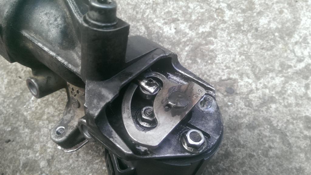

вобщем для интересующихся этой темой, и тем у кого когда-нить отвалится этот бегунок - даю совет:
этот бегунок можно приварить обратно обычным полуавтоматом, НО! обязательно необходимо нужно наметить или точно засечь положение этого бегунка к оси электропривода! вобщем пока вы не разсверлили бегкнок для сварки, ещё можно совместить бегунок и ось на месте разрыва и по рваным выпукластям найти то положение, в которм изначально находился этот механизм.
я этого прикола раньше не знал, и сначала приварил как получилось, но клапан начала подклинивать уже внутри электропривода (точнее не клинить, а упираться во чтото магнитное), потом я срезал сварку и переваривал ещё раз - но в итоге постоянно горит чек, датчик внутри электропривода сигнализирует о неправельном положении клапана...

Николай Николаевич
Зарегистрирован: 30.12.2013
Сообщения: 177
Откуда: Кременчуг
Авто: Fiat Scudo 2.0 2008 2.0 Multijet 16V 120CV 88KW
СообщениеДобавлено: Вс Май 22, 2016 07:01    Заголовок сообщения: Ответить с цитатой
а если потом на авто провести адаптацию ЕГР, чтобы он понимал где его крайние положения, закрыто/открыто и на какой процент.

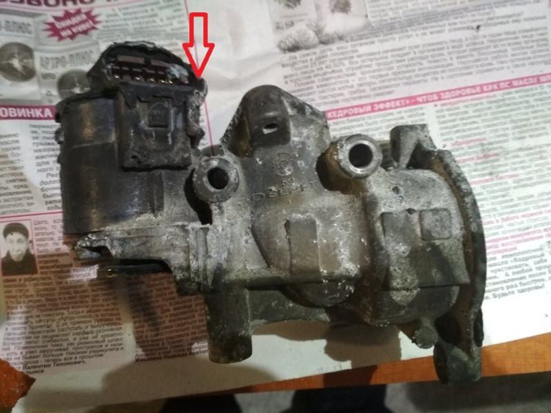

ruslankaramba писал(а):
Краще залиш, і вози в авто осбливо коли їдеш на дальняк літом. В мене він два раза ломався - відривалася в місці зварювання до штока та кругла "тарілка" що на сотанньому в тебе фото. Так само було ще в двох моїх знайомих. Це в них "слабе" місце. Швидше за все від перегріву зварювання не тримає.
Дуже знадобилась твоя порада, залишив клапан собі, і ось знадобився, але тепер хочу відремонтувати клапан який залишився в мене після того як трохи авто погоріло(((
Тепер потрібна для ремонту пластикова кришка на привод клапана, в який є розём . Дивіться фото, може в кого залишився зламаний клапан або кришка на нього і не потрібен то може виручете з підтримкою.
