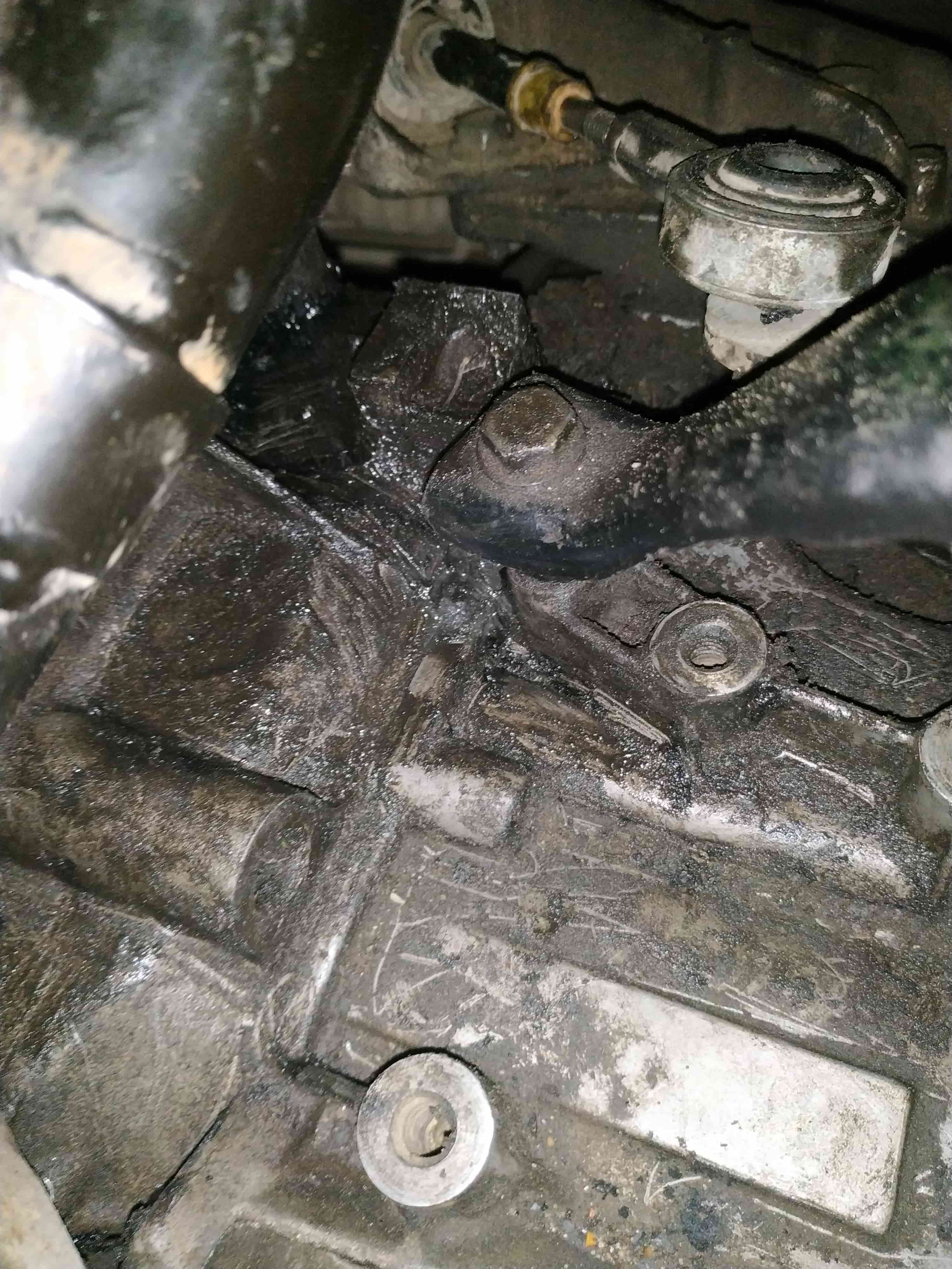

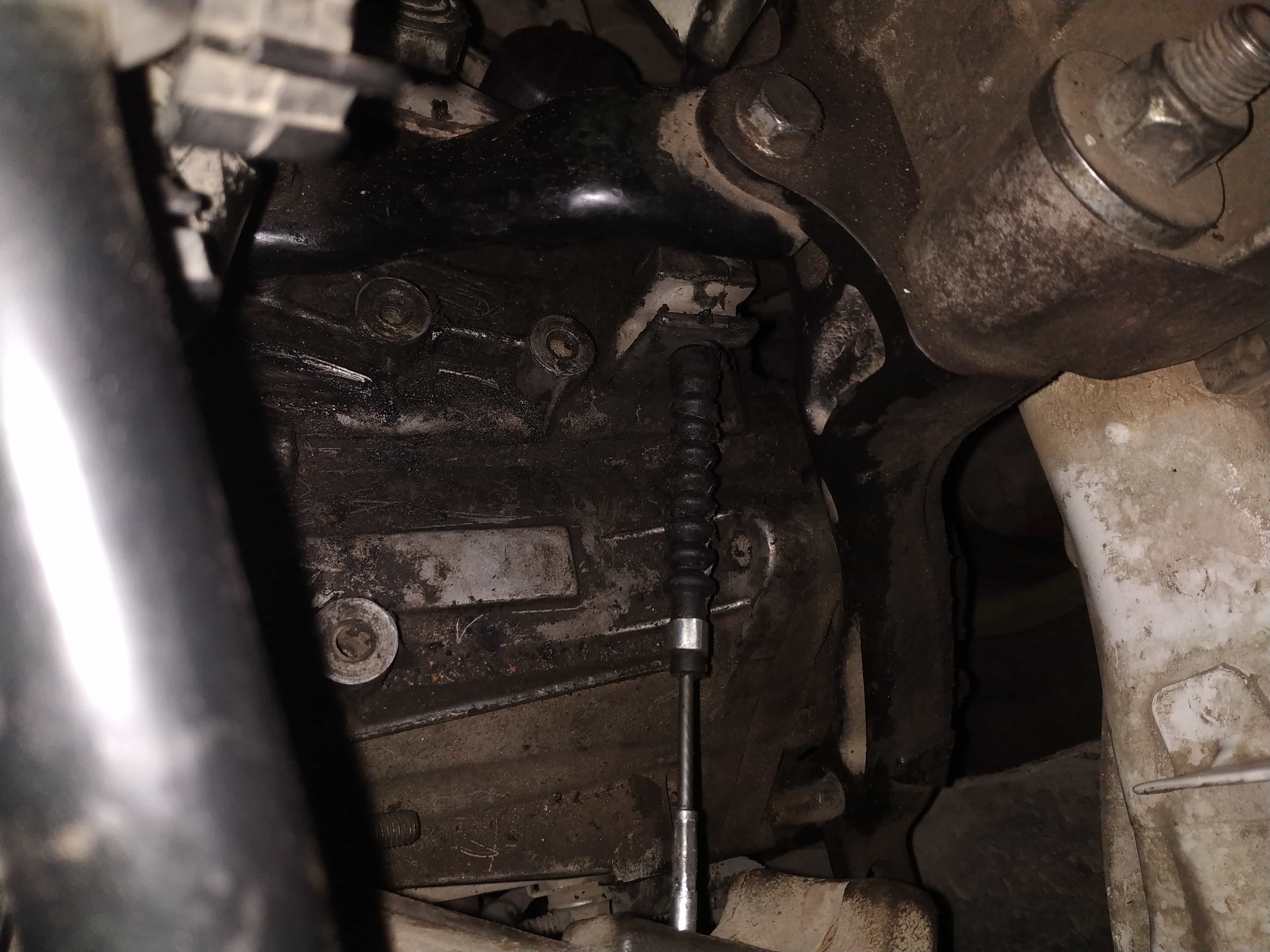

У меня утечка была из сальника полуоси правой! Сверху кпп я понимаю, но немогу найти, может под тросом сцепления, или под креплением подушки что я не вижу его? Снизу грешу на сальник так как подушка задняя мокрая, а сверху изза чего кпп мокрая?

bad_bumer
а если вентиляция КПП реализована через шток выбора - что делать будем? кого проверять начнём?
и не хотят ли показать где сопун те, кто посоветовал его проверить? ну, раз они такие вумные, то должны знать Cool

СообщениеДобавлено: Вт Авг 06, 2019 21:11    Заголовок сообщения: Ответить с цитатой
Ну знали бы то показали б я думаю.. и как побороть что оттуда сочится масло( из штока выбора )? Замена сальника и кольца, или есть альтернатива, типа прочистить?
