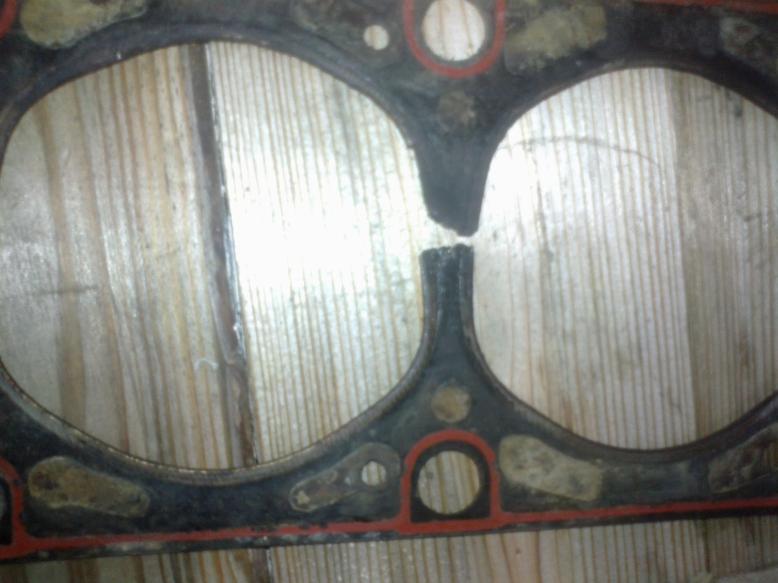

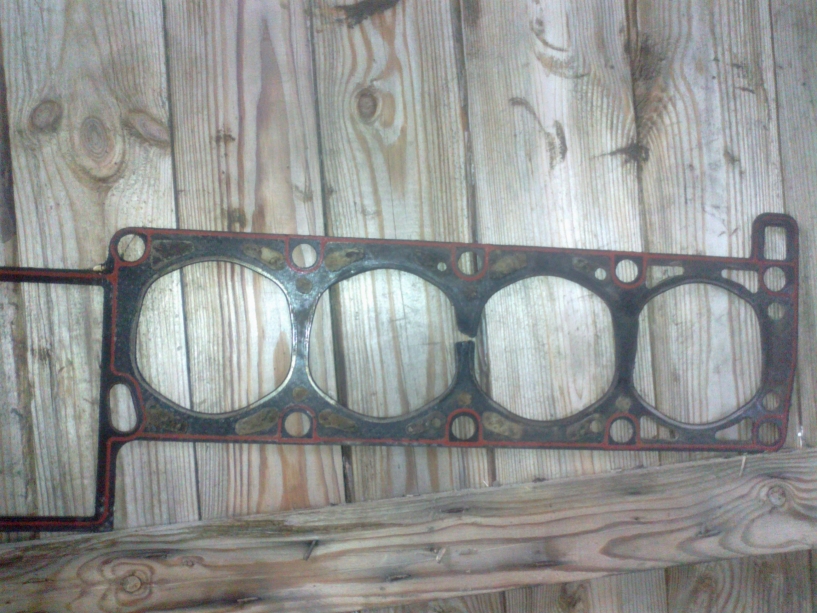

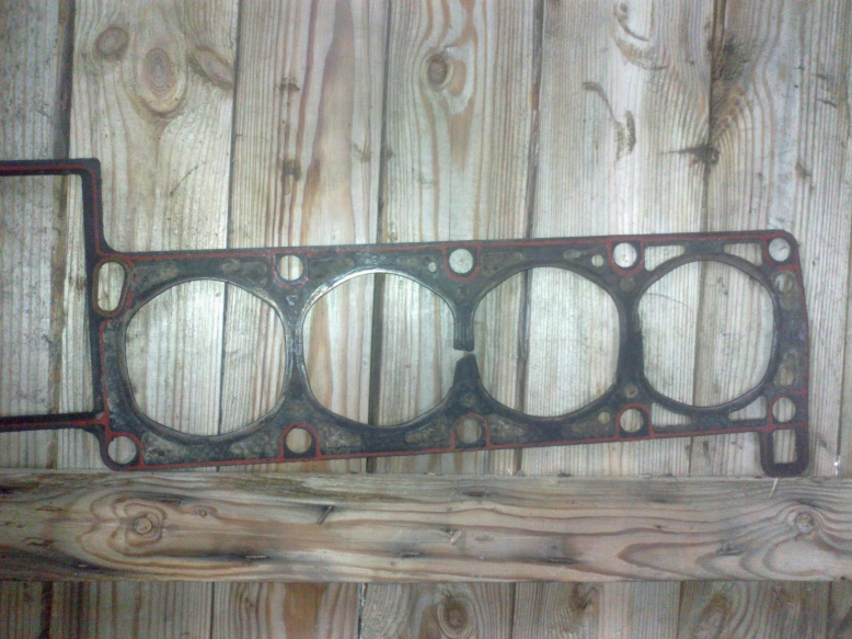

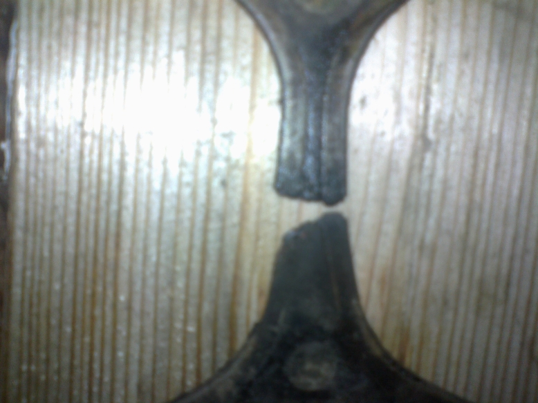

Выкладываю обещанные фото. Замена прокладки была в прошлом месяце. Прокладку оставил на память (для наглядного пособия). Авто: ГАЗ-31105, двигатель: 406 (16-клапанник). Но это же не столь важно, правда? Главное суть! Wink
За качество фоток простите - мобильник. Фотоаппарата пока (или уже) нету, но скоро будет! Smile http://fiat-club.org.ua/forum/viewtopic.php?t=47659

Спасибо за фотографии!!! Очень наглядно! Нечего и добавить... И не поленились же сходить, сфоткать, выложить... Respekt Good

на моей прокладке прогар был больше 1 см в ширину )))
я в гости ехал )а потом еще вернулся
80 км с пробоем
на след день она еще завелась ! и заехала в бокс
народ был удивлен
Езжу как все, на автобусе
Купил и езжу )

Привет всем!!! Ну что ж провел замеры компресии, результат:
1 цилиндр -- 10
2 цилиндр --4,9
3 цилиндр -- 4.9
4 цилиндр -- 10
Проверка компрессором можно сказать ничего не дала, давление вдували 6 амт. в 3 цилиндр, воздух выходил почти из всех но наибольшие из 2-го, соседнего цилиндра.
так что ответ - прокладка ГБЦ Sad
Спасибо всем за то, что помогли определиться с проблемой.
