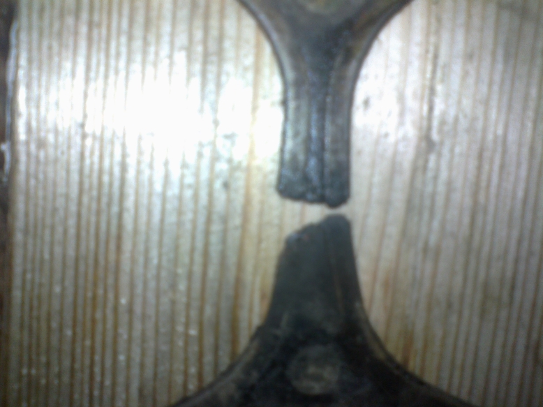

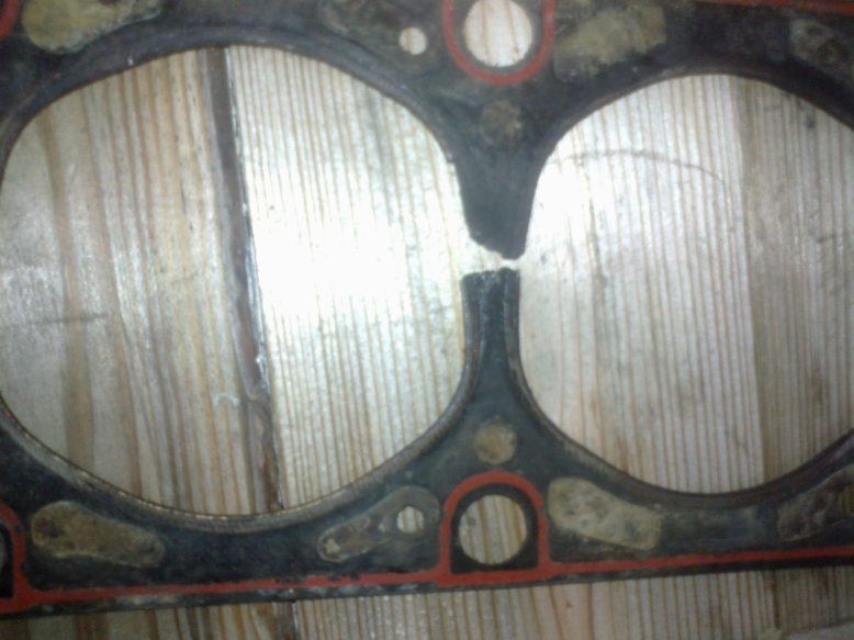

Выкладываю обещанные фото. Замена прокладки была в прошлом месяце. Прокладку оставил на память (для наглядного пособия). Авто: ГАЗ-31105, двигатель: 406 (16-клапанник). Но это же не столь важно, правда? Главное суть!

на моей прокладке прогар был больше 1 см в ширину )))
я в гости ехал )а потом еще вернулся
80 км с пробоем
на след день она еще завелась ! и заехала в бокс
народ был удивлен _________________ Езжу как все, на автобусе
Купил и езжу )
Привет всем!!! Ну что ж провел замеры компресии, результат:
1 цилиндр -- 10
2 цилиндр --4,9
3 цилиндр -- 4.9
4 цилиндр -- 10
Проверка компрессором можно сказать ничего не дала, давление вдували 6 амт. в 3 цилиндр, воздух выходил почти из всех но наибольшие из 2-го, соседнего цилиндра.
так что ответ - прокладка ГБЦ
Спасибо всем за то, что помогли определиться с проблемой.
