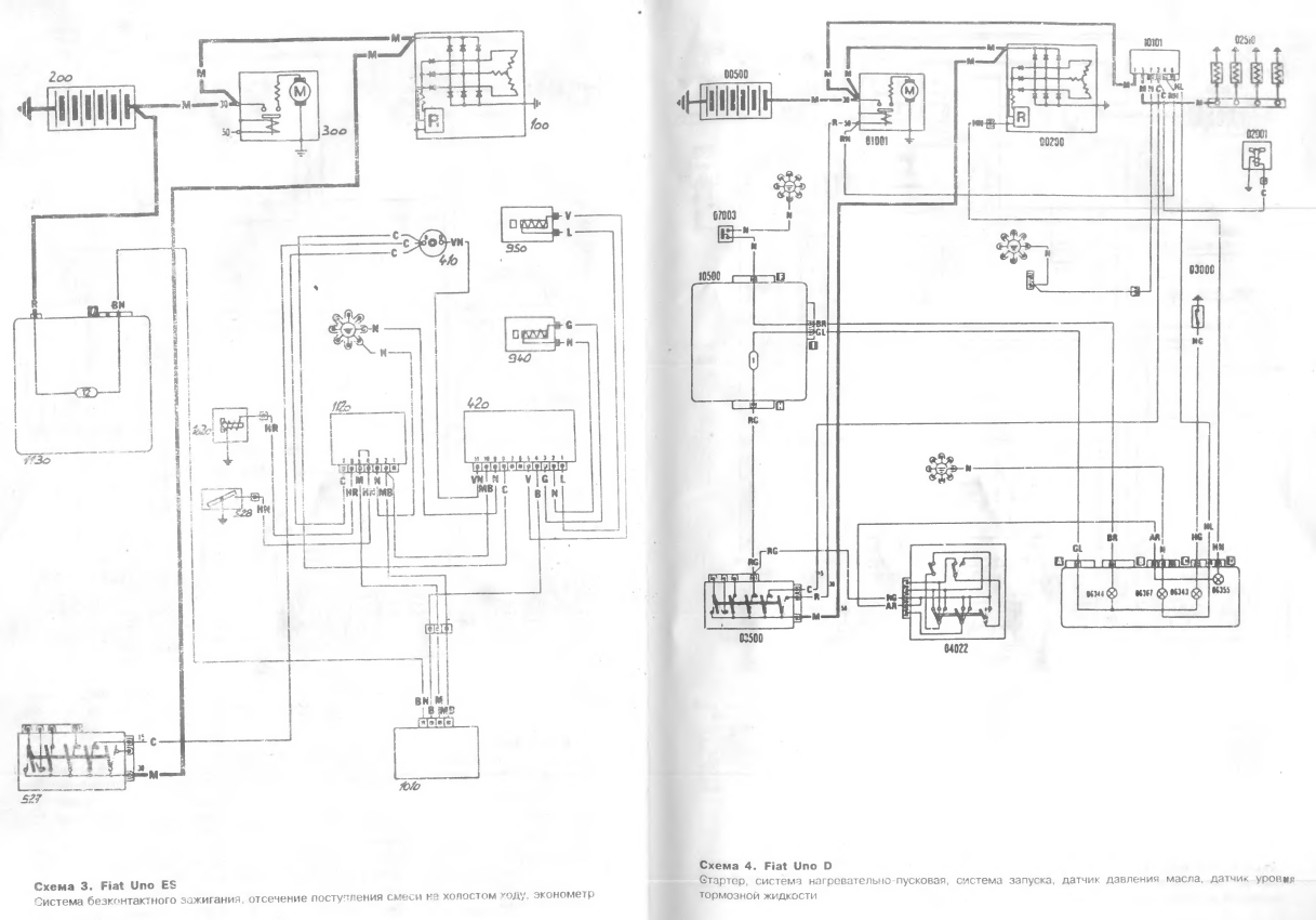

NightPilot писал(а):
еще вот что глянь...возьми тестер (или лампочку 12в) и при включенном зажигании проверь подается ли на отсечной клапан ТНВД напряжение ...предвидя вопрос где он и как выглядит - к ТНВД подходит один проводок..на этот самый клапан...мерять напругу между клапаном и массой... если напруга есть гуд..если нету - смотреть проводку))) удачи!)
А откуда идет питание на отсечной клапан, где рыть, если что может кто-то знает???

По схеме вроде бы с реле накала?!!
Если не ошибаюсь от замка зажигания.

Александр Алексеенко.
Совершенно верно. Электро-магнитный клапан получает питание от замка зажигания. Ведь он и управляется замком зажигания. Это как в бензинке включить-выключить питание на катушку.

10101 - устройство нагревательно-пусковое (другими словами реле свечей накала)
02001 - электро-магнитный клапан ТНВД
На схеме понятно, что он идёт не с реле, а спаренный с подачей напряжения от замка зажигания. Этим же проводом и запускается реле. Этот провод является управляющим и идёт от ЗЖ

Да, разобрался со схемой, спасибо!!!
