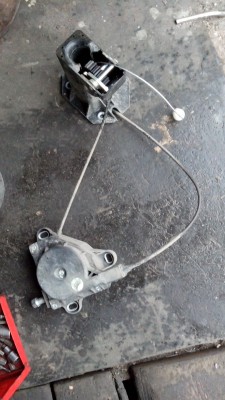

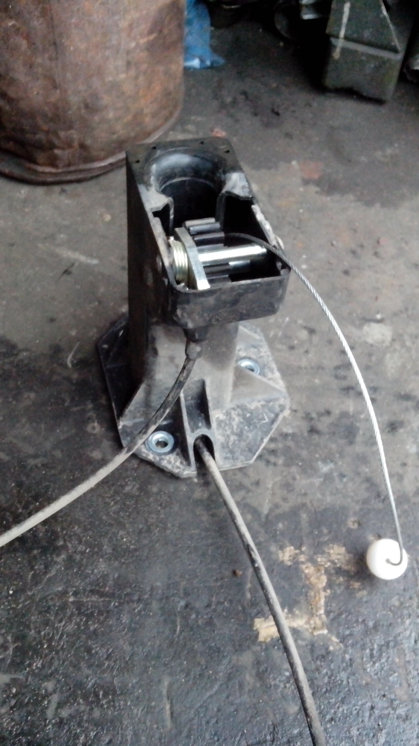

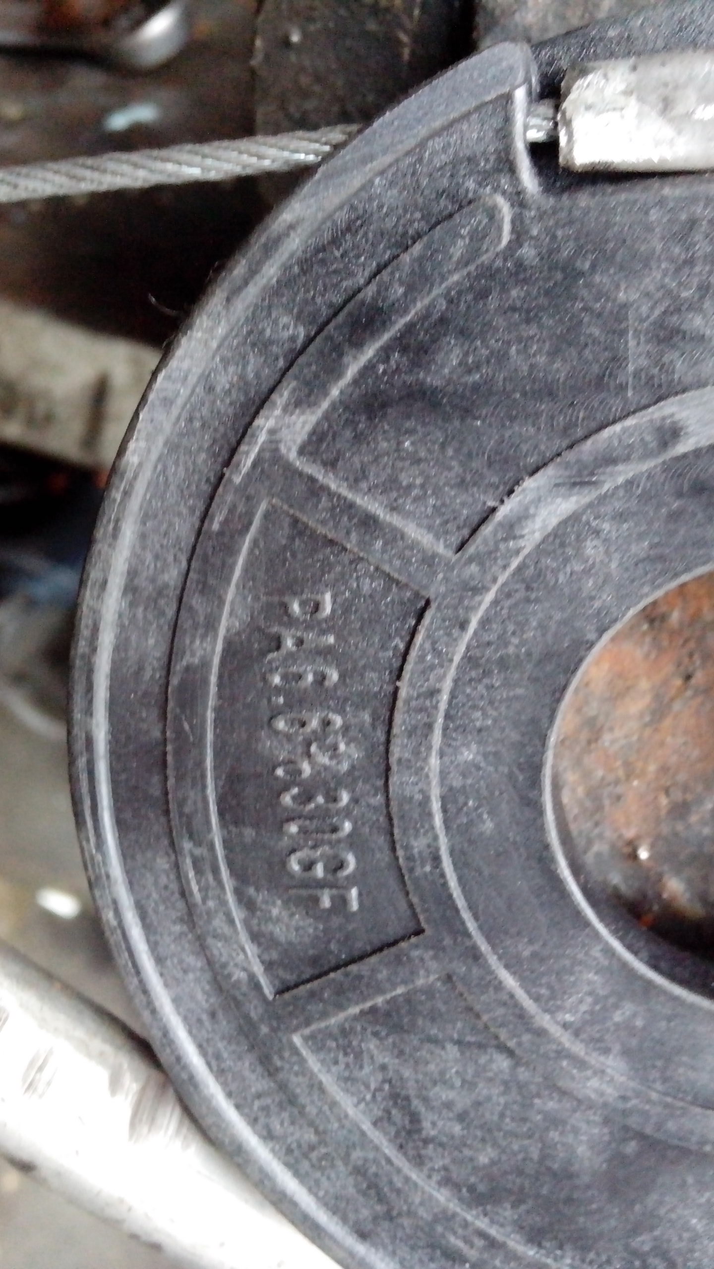

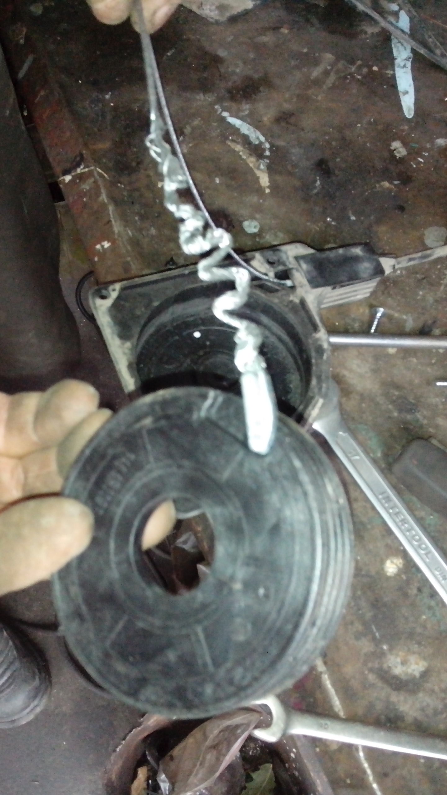

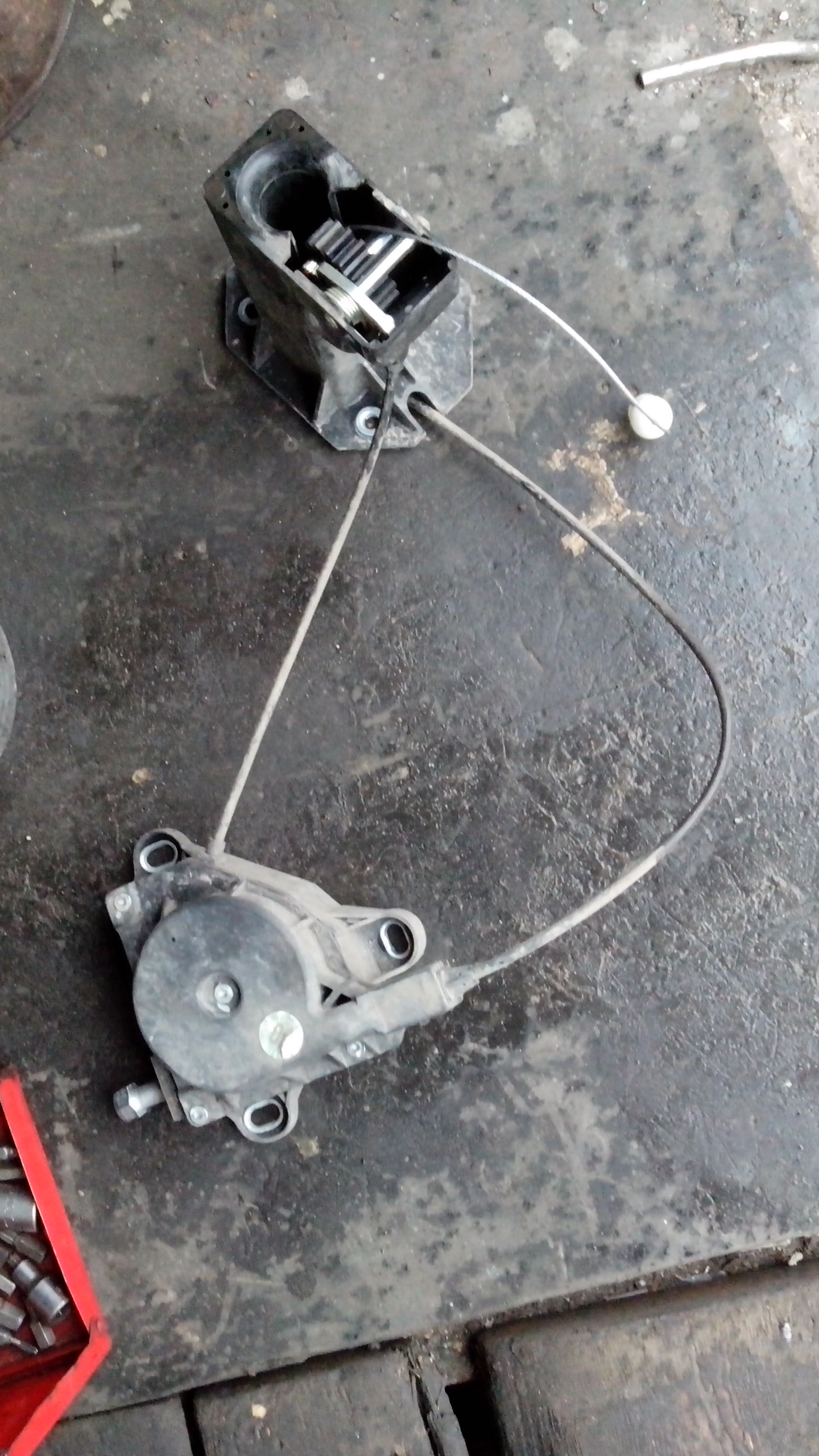

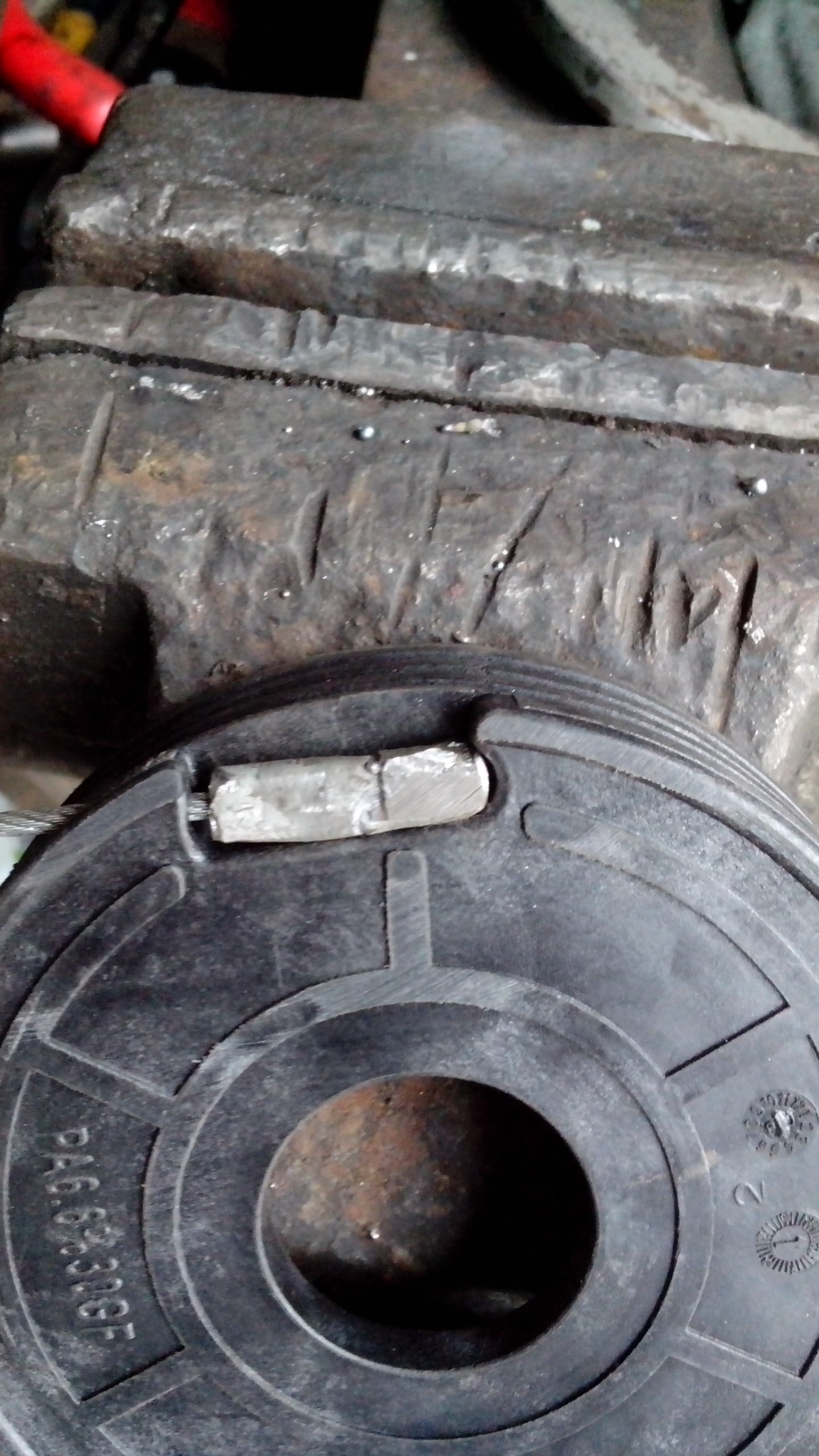

Аналогичная ситуация - запаску снял без проблем, а вот ставил на быструю руку - итог - запутался трос в барабане и деформировался, пришлось снимать, отезать трос и изготавливать новое крепление троса. Очень важно, как кто-то сказал раннее, снимать и подымать колесо - только под нагрузкой. данный механизм похож на работу советских инженеров-ракетчиков - ну очень сложно. Фото прилагаются

Отрубил трос, который запутался (до 10 см). Трос - не проблема - диаметр 2 мм на любом хоз. рынке, а вот с концевиками сложнее, я приварил к шпильке (5 мм) трубку(если не ошибаюсь, то тормозную) и расклепал в ней трос. На фото видно. Все получилось - но в следующий раз ставить запаску буду только с кем-то (чтоб тянули за трос).
Удачи!!!
