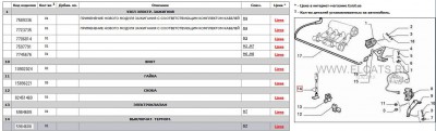

перечитывая ВАШИ советы (за которые благодарен)
сегодня рылся искал 2й датчик ПКВ.. - у меня его НЕТУ!
но зато нашел вот этот елемент.. и закралось у меня подозрение на счет него... но я не знаю где оно стоит.. и как выглядит...
и в который раз прошу вас подсказать мне
| №14й.. какой-то термовыключатель |
84.94 KB |
213 раз(а) |
akadem1 Италоманьячище
Возраст: 54 Знак зодиака:  Зарегистрирован: 16.04.2007 Сообщения: 2439 Откуда: киев
Добавлено: Вт Фев 12, 2013 01:11 Заголовок сообщения: |
| Рассказівали за датчик маховика(на коробкен стоит).А на фотке с єкзиста не ле джетроник,чего то другое.

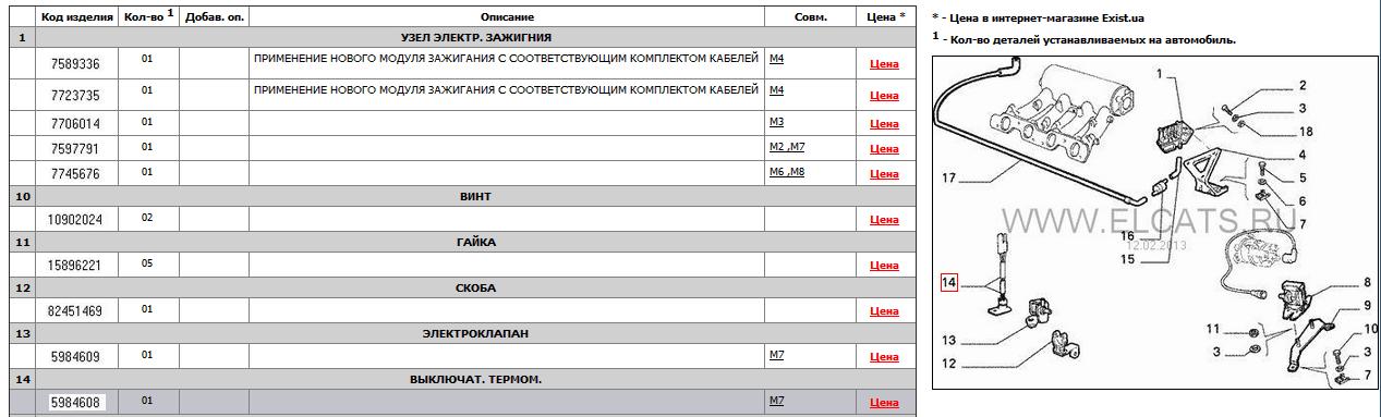

Croma Италоманьячище
Возраст: 68 Знак зодиака:  Зарегистрирован: 30.11.2009 Сообщения: 6091 Откуда: Окупированный Харьков
Авто: Fiat Croma TURBO IE
Добавлено: Вт Фев 12, 2013 03:31 Заголовок сообщения: |
Там же на картинке нажми М7. Это поскажет какой модели относиться данная деталь.
2й датчик ПКВ см. картинку.
Смотрит и считает зубчики маховика.
42.81 KB |
197 раз(а) |

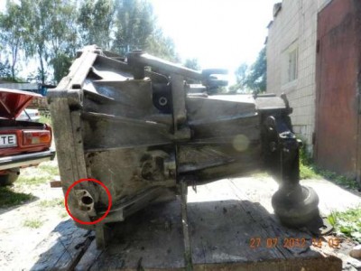

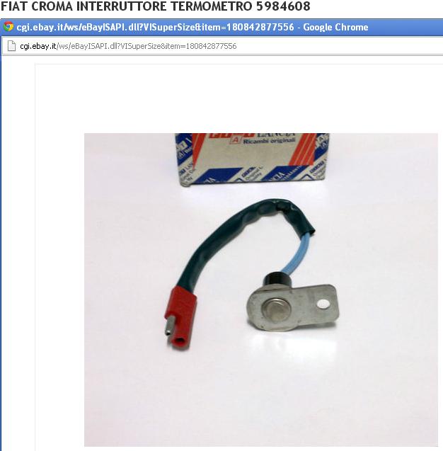

И еще подскажите где вот ЭТО установленно на машине?
в интернете - не получается найти.. в мануале тоже пока не увидел.. ((
| Fiat/Alfa/Lancia (5984608) |
35.56 KB |
165 раз(а) |
A-Lex Италоманьячище
Возраст: 42 Знак зодиака:  Зарегистрирован: 16.05.2007 Сообщения: 4598 Откуда: Хмельницкий
Добавлено: Вт Фев 12, 2013 12:12 Заголовок сообщения: |
| PSV.km писал(а): | | Хорошо, но где тогда первый, так как этот я поменял - он точно рабочий. |
смотри в районе ремня грм снизу
Добавлено: Вт Фев 12, 2013 15:58 Заголовок сообщения: |
"И еще подскажите где вот ЭТО установленно на машине?"
Просто расскажу чего начитался.
Без привязки к номеру 5984608 !
В системе зажигания Фиат применялся биметалический контактик с температурой срабатывания 20-30градусов!
Привинчивался ко впускному коллектору.
На прогреве незначительно корректировал угол опережения зажигания.
Так как это всего лишь контактик и угол корректировался незначительно, то вполне возможно его из системы исключить и выбрать из двух вариантов положение соответсвующее прогретому двигателю.
Его полное исчезновение из системы пройдет практически незаметно.
И если это такой датчик как мне мерещиться, и очень хочеться, то вообще то возможно чего сколхозить.

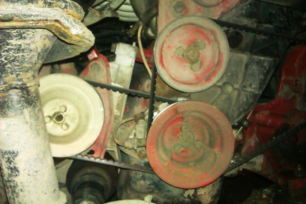

Датчик смотрящий на шкив с ремнями трудно не заметить.
По внешнему виду с уже поменяным один в один.
Провод идет по задней стенке блока цилиндров.
Датчик этот очень влияет на само появление искры, при этом совершенно не влияет на её мощность.
Если искра имееться, то датчик исправен.

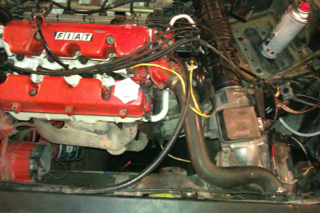

Добавлено: Вт Фев 12, 2013 15:59 Заголовок сообщения: |
теперь уже 2 датчика заменены!!!
98.19 KB |
256 раз(а) |
85.18 KB |
243 раз(а) |
