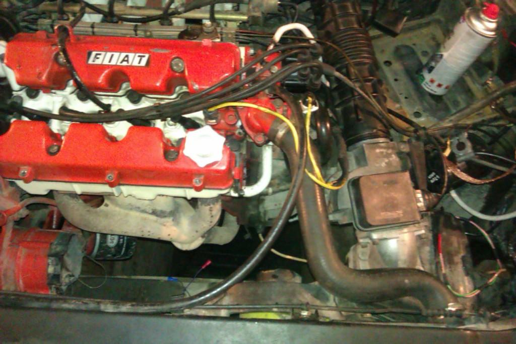

перечитывая ВАШИ советы (за которые благодарен)
сегодня рылся искал 2й датчик ПКВ.. - у меня его НЕТУ!
но зато нашел вот этот елемент.. и закралось у меня подозрение на счет него... но я не знаю где оно стоит.. и как выглядит...
и в который раз прошу вас подсказать мне

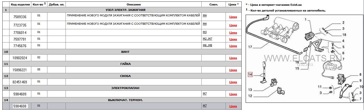

№14й.. какой-то термовыключатель

Рассказівали за датчик маховика(на коробкен стоит).А на фотке с єкзиста не ле джетроник,чего то другое.

Там же на картинке нажми М7. Это поскажет какой модели относиться данная деталь.
2й датчик ПКВ см. картинку.
Смотрит и считает зубчики маховика.

И еще подскажите где вот ЭТО установленно на машине?
в интернете - не получается найти.. в мануале тоже пока не увидел.. ((

"И еще подскажите где вот ЭТО установленно на машине?"
Просто расскажу чего начитался.
Без привязки к номеру 5984608 !
В системе зажигания Фиат применялся биметалический контактик с температурой срабатывания 20-30градусов!
Привинчивался ко впускному коллектору.
На прогреве незначительно корректировал угол опережения зажигания.
Так как это всего лишь контактик и угол корректировался незначительно, то вполне возможно его из системы исключить и выбрать из двух вариантов положение соответсвующее прогретому двигателю.
Его полное исчезновение из системы пройдет практически незаметно.
И если это такой датчик как мне мерещиться, и очень хочеться, то вообще то возможно чего сколхозить.
Датчик смотрящий на шкив с ремнями трудно не заметить. Confused
По внешнему виду с уже поменяным один в один.
Провод идет по задней стенке блока цилиндров.
Датчик этот очень влияет на само появление искры, при этом совершенно не влияет на её мощность.
Если искра имееться, то датчик исправен.
