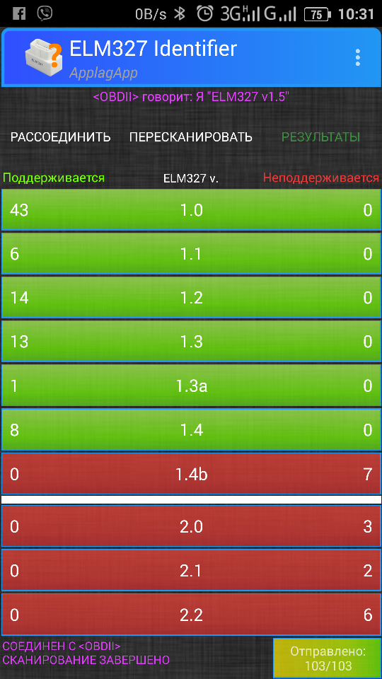

Ще питання - купував китайський блутуз адаптер.
https://ru.aliexpress.com/item/Elm327-Bluetooth-ELM-327-V1-5-V-1-5-OBD2-OBDII-Adaptor-Scanner-for-Android-Code/32701096092.html?spm=a2g0s.9042311.0.0.Xg0BIR
Програма показує наче версію 1,5, а підтримує команди 1,4 максимум. Такий до ноута підключиться?

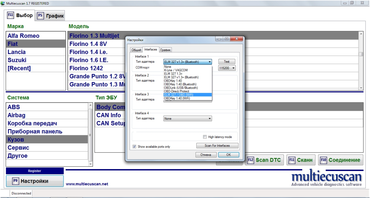

Поставив вчора версію 1,7.
При скануванні пише:
"ELM 327 v1.3+ (Bluetooth) interface found at port COM5, speed 115200bps
This interface is compatible with ELM 327 1.4! Should connect properly with all CAN modules."
Тобто блутуз бачить на COM5. В установках пристрою дає вибирать тільки COM6.
При натисненні F10 "Соединение" - вискакує помилка. Не можу налаштувати зєднання.

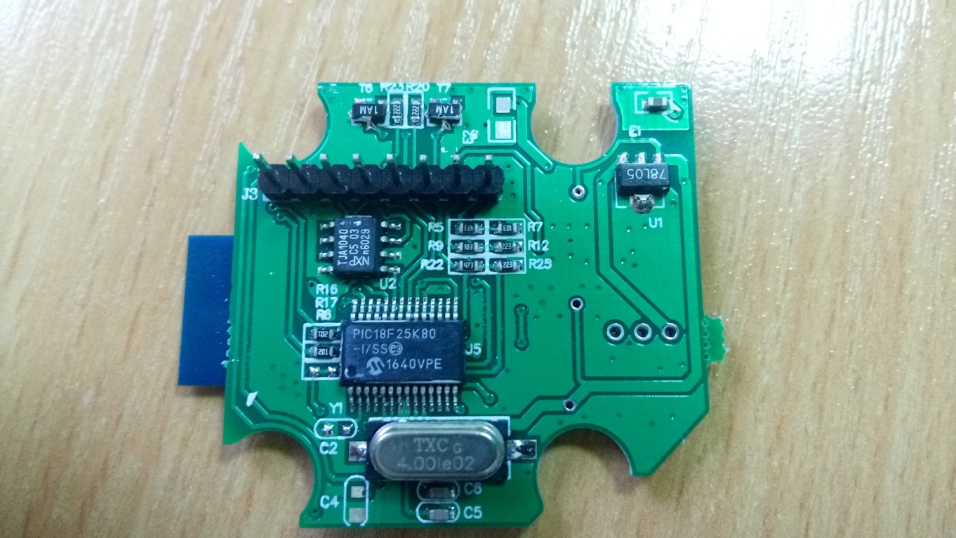

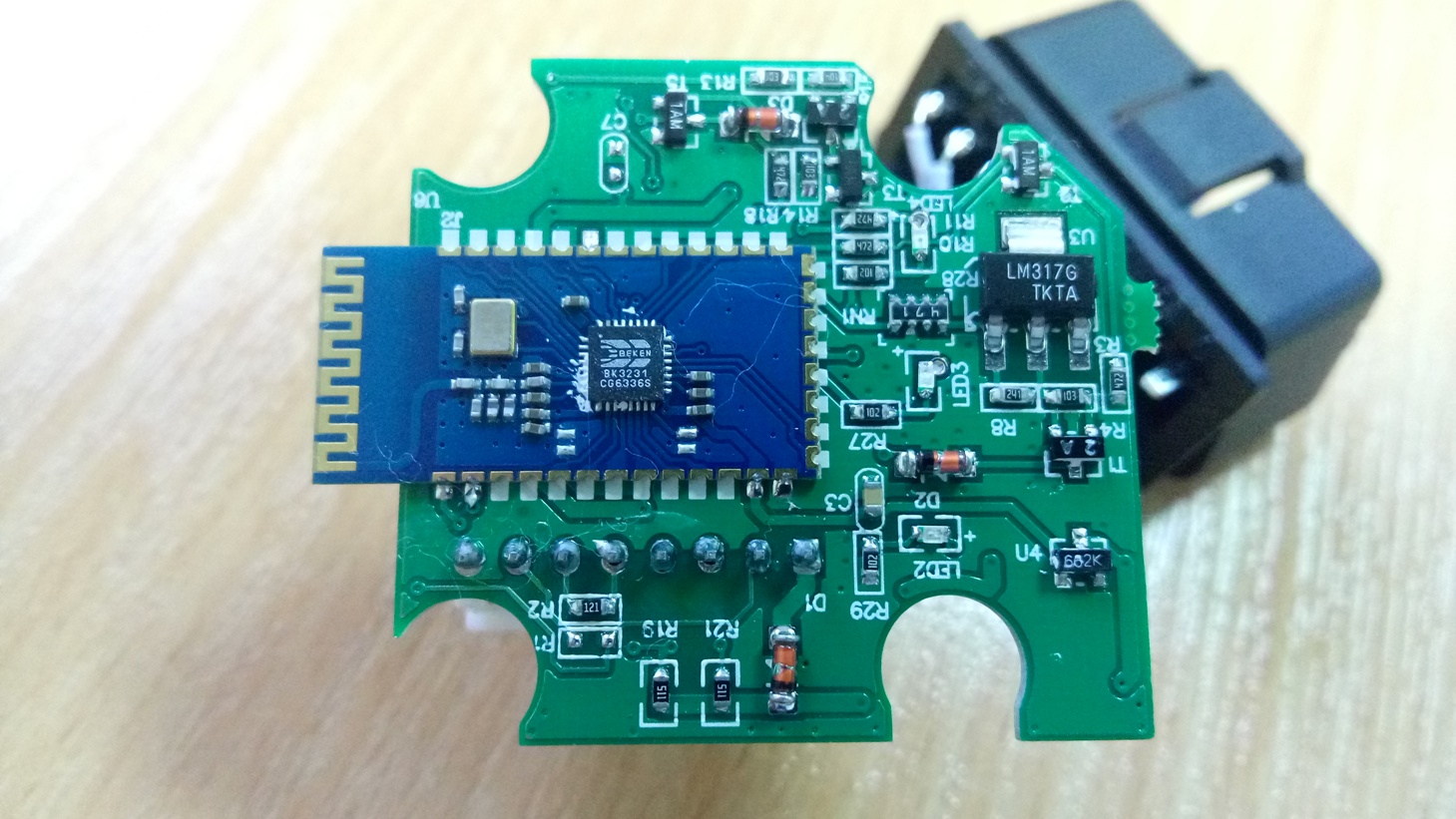

СообщениеДобавлено: Пт Ноя 03, 2017 17:03    Заголовок сообщения: Ответить с цитатой
Капець. Все перепробував. Порти що в прогі, що в налаштуваннях блутуза віндовс 7 однакові, прога блутуз бачить, порт бачить, а законектиться не може. Пише не сумісний із ELM 327 v1.3+ (Bluetooth).
Вже розібрав. Може хто підкаже.

Інша сторона
