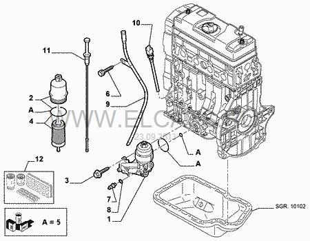

Ребят, может кто знает, где в Fiorino 1.4 бензинка (2008 года) стоит масляный фильтр? На днях хотел поменять сам масло, так не смог точно определить месторасположение его. Судя по экзисту там вставляется фильтрующий патрон без корпуса (позиция 4). Но по схеме непонятно, где он стоит. На прошлой машине покупал фильтр в виде металлической банки, старый выворачивал, новый вворачивал. Не хотелось бы ошибиться и выкрутить не то что, надо! )

folkon84 все верно, это он есть! Номер 4! Откручиваешь крышку номер 2 на рисунке и там он есть, детально на первой странице есть видео, но там показано на примере дизельного двигателя, в бензиновом все тоже самое, только местонахождение его ниже! Как открываешь капот, смотри вниз почти посредине увидишь черная головка с гранями под ключ если не ошибаюсь на 27.

Спасибо ребята за ответы! ) Еще один нюанс хотелось бы прояснить. Раз там крышка и внутри патрон фильтра, то логично предположить что и прокладка будет, чтобы соединение было герметичным. На рисунке вроде бы тоже есть что-то такое. Надо ли менять прокладку при замене фильтра?

так точно , і прокладка має бути у комплекті нового фільтра...

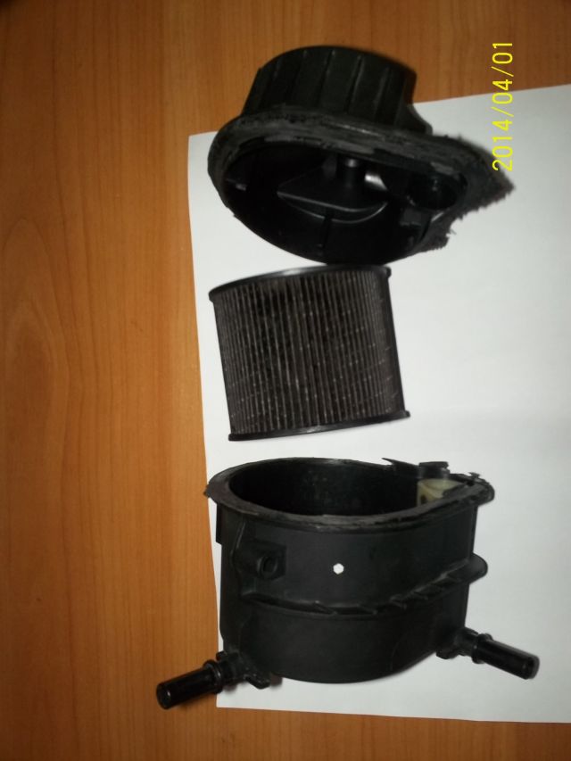

invisiblesok
Зарегистрирован: 10.12.2012
Сообщения: 74
Откуда: УКРАИНА
Авто: Citroen NEMO

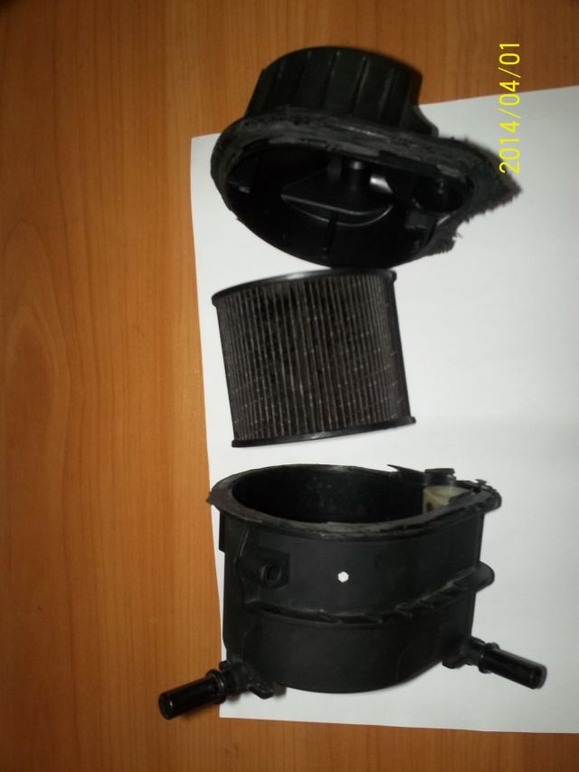

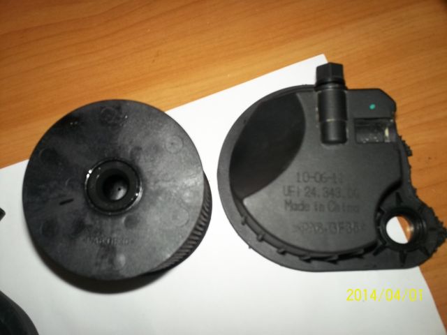

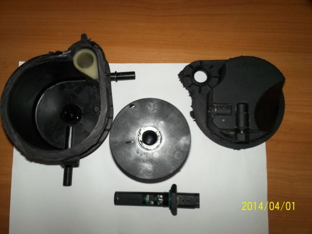

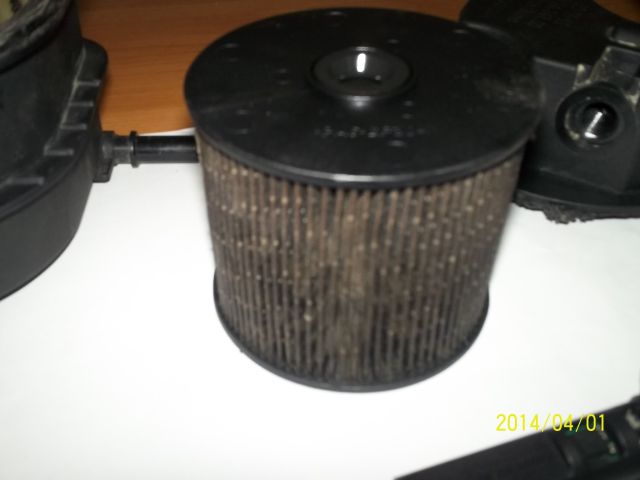

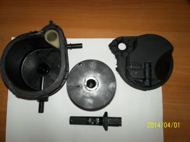

СообщениеДобавлено: Вт Апр 01, 2014 16:19    Заголовок сообщения: Ответить с цитатой
фото фильтра в разрезе .
Маркировки :
1) на корпусе фильтра : UFI PA6-GF35
2) на фильтрующем элементе : PA6-GF30
 Просмотрено:  342 раз(а)
 Просмотрено:  318 раз(а)
 Просмотрено:  286 раз(а)
 Просмотрено:  294 раз(а)
