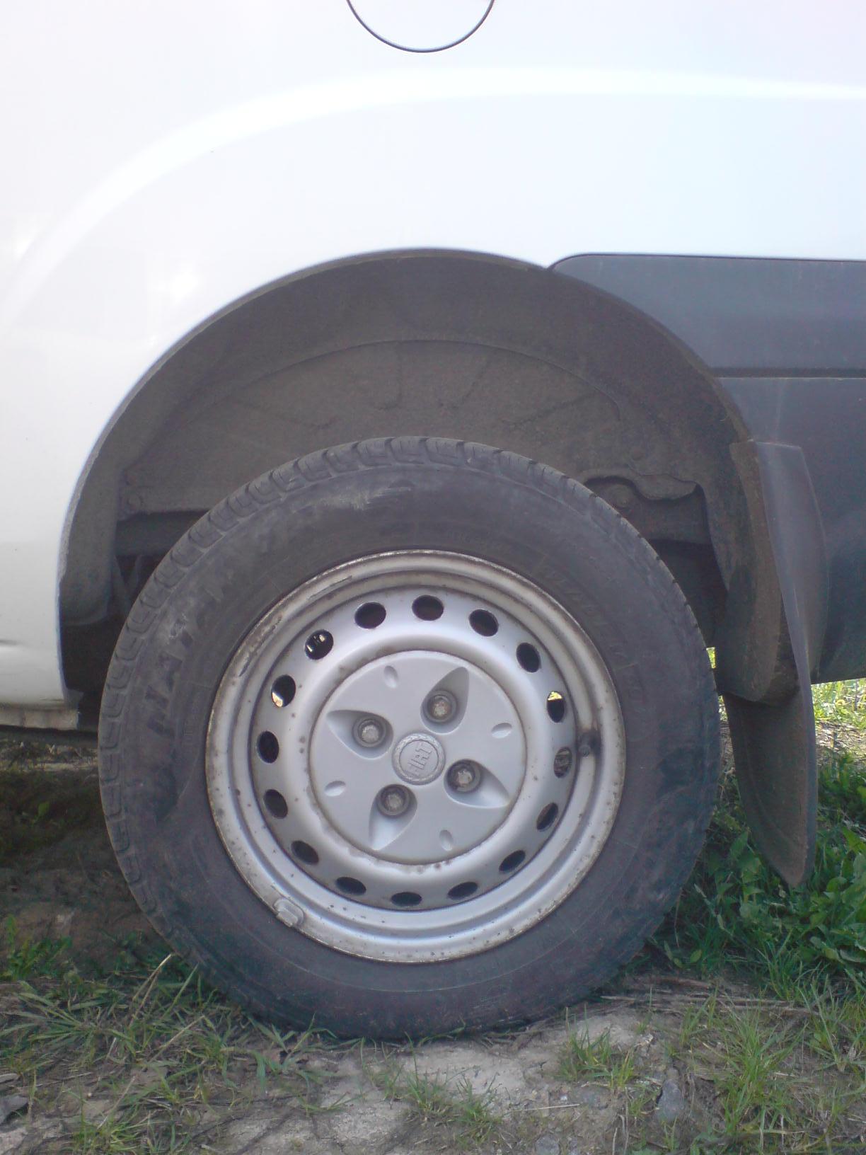

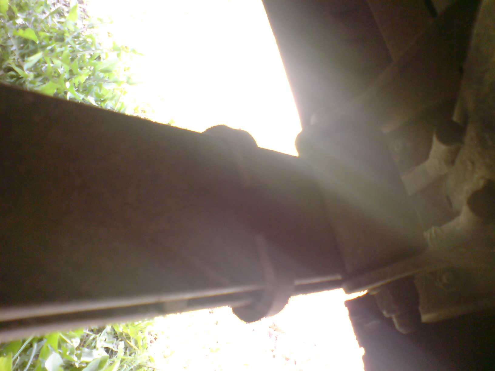

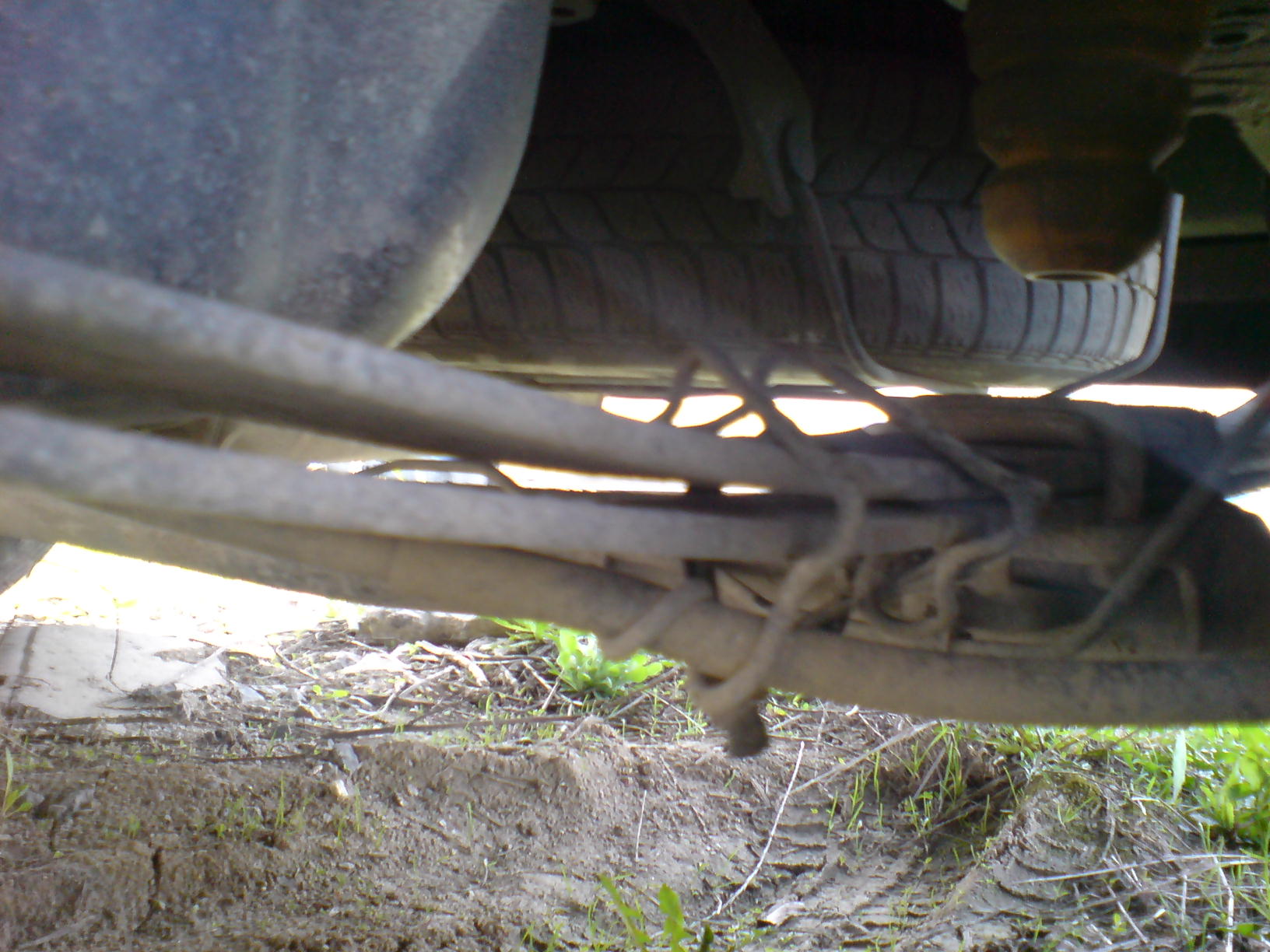

На ряде следующих фото (какачество не очень-лазил с мобильником) пытался заснять все, что может заинересовать и до чего удалось добраться
 Просмотрено:  929 раз(а)

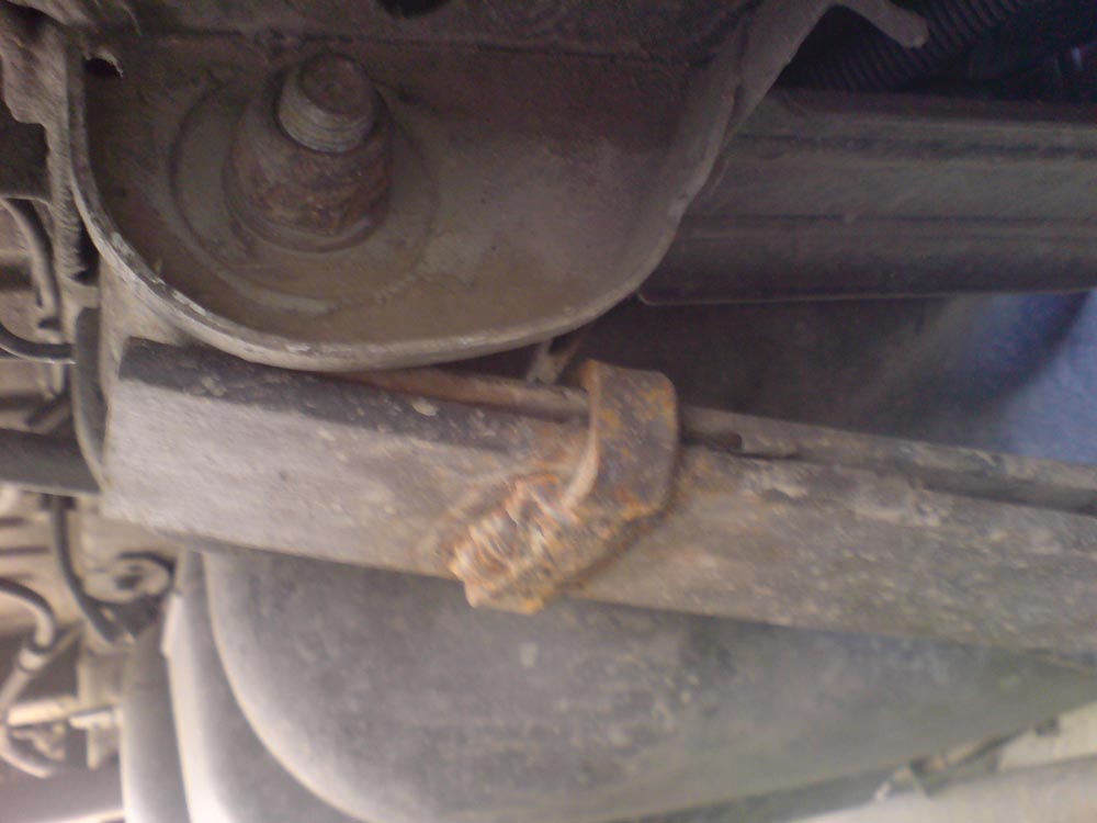

Видно, что нижний лист толще (одинаково по всей длинне) в сравнении с родным на конце
 Просмотрено:  1190 раз(а)

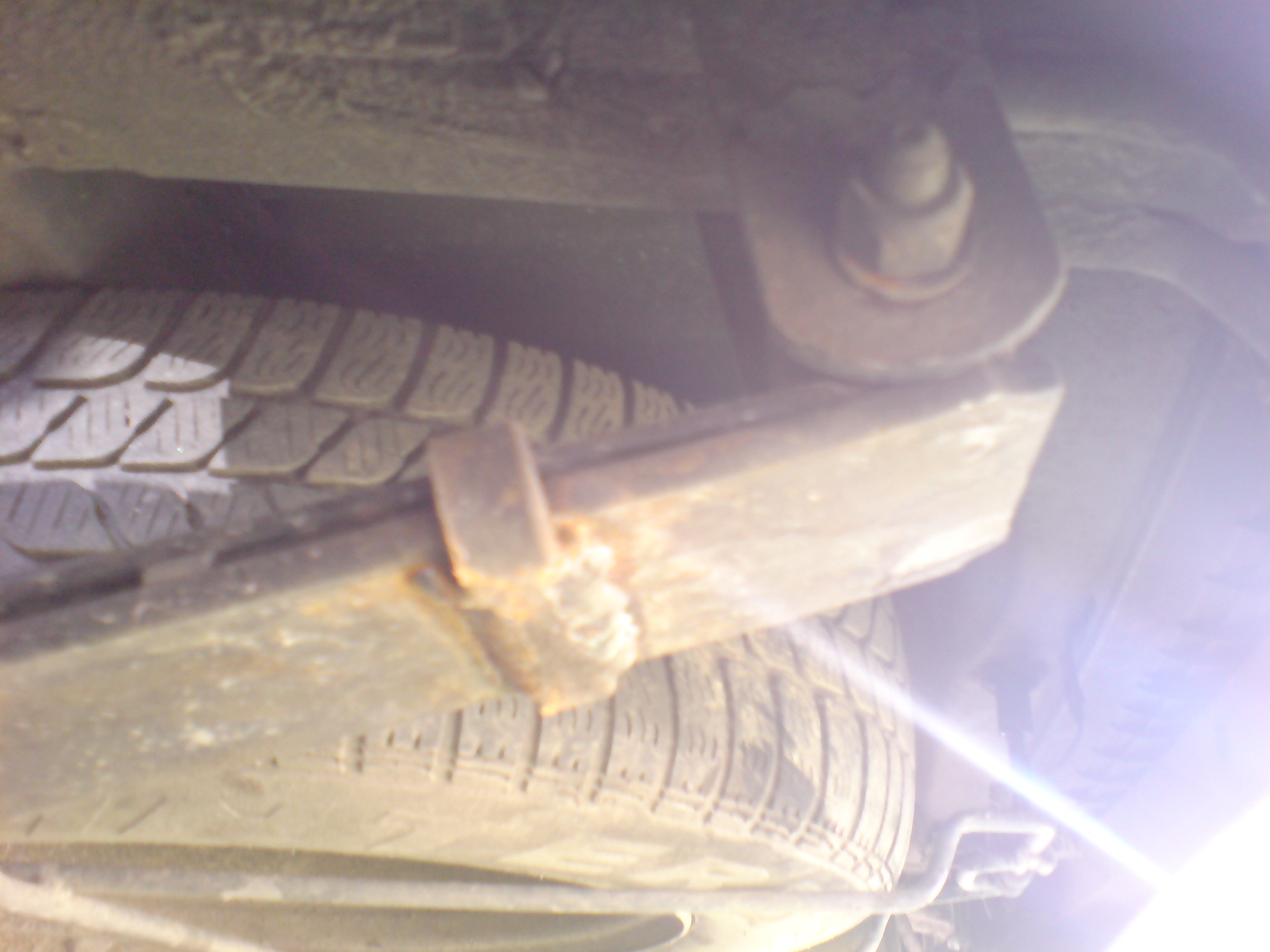

 Просмотрено:  977 раз(а)
Так стало СРАЗУ ПОСЛЕ ремонта, но за 3к поприсел немного и стало помягче
 Просмотрено:  834 раз(а)
Так было до ремонта, но "нормальность" иллюзорна-стоит сесть пассажирам и глушак чиркал все полицейские
 Просмотрено:  722 раз(а)
Буду рад любому доброму совету
Слава_Вин
Зарегистрирован: 05.04.2009
Сообщения: 363
Откуда: Винница
Авто: Фиат Добло 2001 1,9 дизель
СообщениеДобавлено: Чт Май 13, 2010 22:15    Заголовок сообщения: Ответить с цитатой
и еще
Зато теперь я не боюсь бардюров и колеи. Пару раз по нашим дорогам так попадал, что ранше оставил бы глушак 100%
 Просмотрено:  675 раз(а)

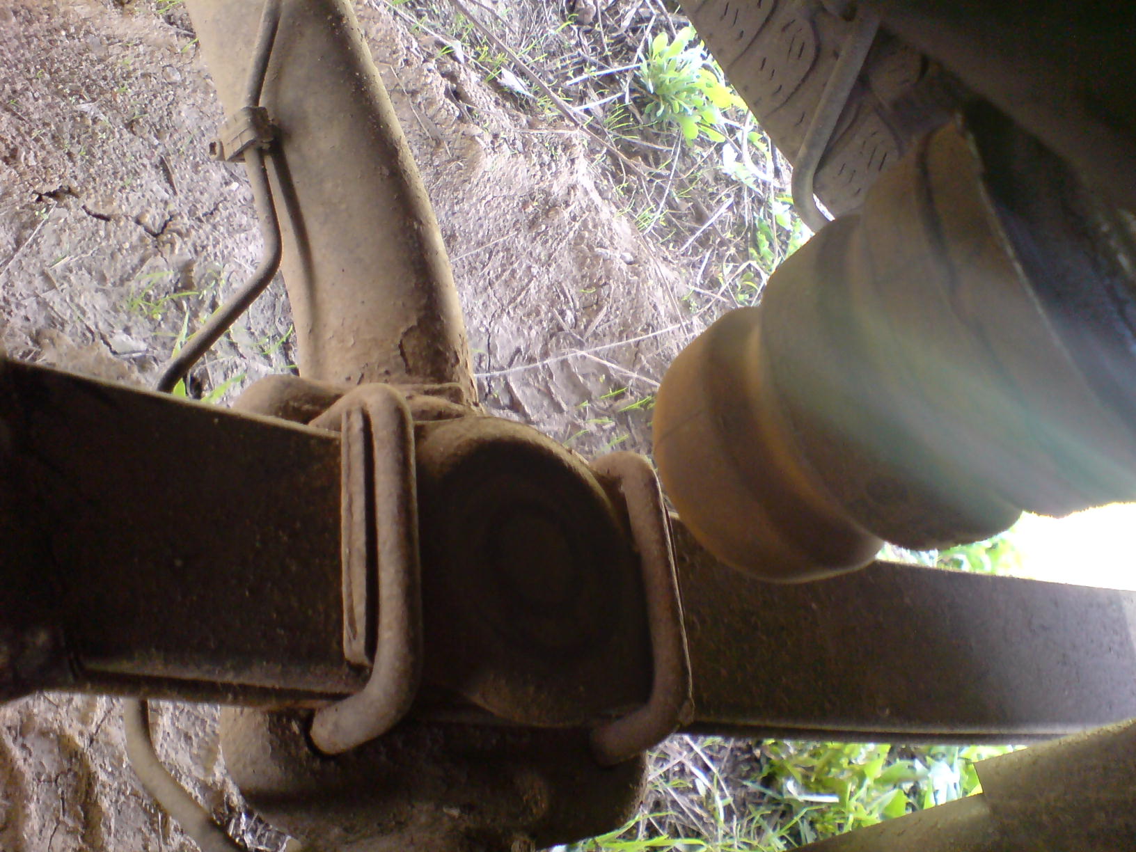

А в центре толщина листов одинаковая
 Просмотрено:  1130 раз(а)
Здесть тлже видно толщину листа. Между листами противоскрипы (их не видно )
 Просмотрено:  740 раз(а)
SBB
Возраст: 64
Зарегистрирован: 21.12.2008
Сообщения: 35
Откуда: Санкт Петербург
Авто: Fiat Doblo Panorama
СообщениеДобавлено: Чт Май 13, 2010 22:23    Заголовок сообщения: Ответить с цитатой
Спасибо огромное, все наглядно и понятно.
Слава_Вин
Сообщения: 363
Откуда: Винница
СообщениеДобавлено: Чт Май 13, 2010 22:25    Заголовок сообщения: Ответить с цитатой
Еще раз простите за задержку...
