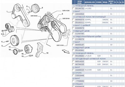

Народ помогите! При замене обводного ролика на ремне генератора (Doblo 1,9 JTD с кондиционером) болт упал в бококое отверстие в раме. Вытащить не получается. Вопрос? Какие размеры болта?
hab
Зарегистрирован: 11.04.2007
Сообщения: 357
Откуда: Вост.Каз.область
Авто: Doblo 1,9jtd 2003г.в.
СообщениеДобавлено: Вс Фев 28, 2010 21:58    Заголовок сообщения: Ответить с цитатой
ВИНТ 16289024 M10X55

Большое спасибо! А длина резьбы?
Vasin72
Зарегистрирован: 28.02.2010
Сообщения: 5
Авто: FIAT Doblo 1,9 JTD
СообщениеДобавлено: Вс Фев 28, 2010 22:37    Заголовок сообщения: Ответить с цитатой
И какой шаг резьбы?
hab
Сообщения: 357
СообщениеДобавлено: Вс Фев 28, 2010 23:48    Заголовок сообщения: Ответить с цитатой
Confused
 Просмотрено:  1450 раз(а)
