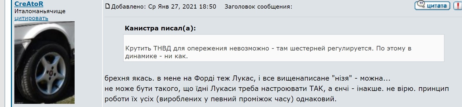

На маховику не ДПКВ.
По-перше - воно б не завелося без нього.
По-друге - це давач про швидкість обертів двигуна, вважай, що тахометр не працює через нього.

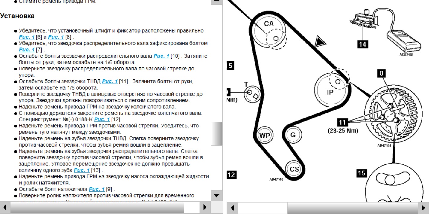

| Канистра писал(а): |
Ну братка)))) покрути опережение шестерней - откручивая три болта на ней, выставляя опережение и закручивая эти три болта........на вращающейся шестерне ...я так не умею  |
А чого "на вращающєйся"? Зібрався на слух ловити мікрометри? Є ціла інструкція по встановленню початкового кута втриску. Це тобі не трамбльор на дев'ятці крутити, тут воно все набагато точніше і однозначніше.
Тицьнути тобі пальцем? Та без питань: спершу придбай обладнання для виміру того відступу на ПНВТ. Тоді відкрути велику гайку на відповідному отворі і ті "три болта", тоді вистав, як того потребує твій насос (на моєму має бути 2.85) і тоді зкрути все взад. Вуаля.
Все як завжди: складний шлях виявляється найпростішим.
Якщо не хочеш робити так, як кажу - не питай тоді порад, пиодовжуй гратися "на зуб" і нити, що нічого не виходить.
До речі: може ми про різні "три болта" говорили, бо я говорив про ті, що тримають ПНВТ...
т. О99-ОЧI-ЧЧ-Ч2 |

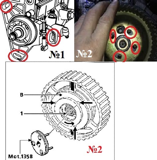

По ходу ремонта - поиск отверстия под регулировочный штифт.
Подскажите на фото. |

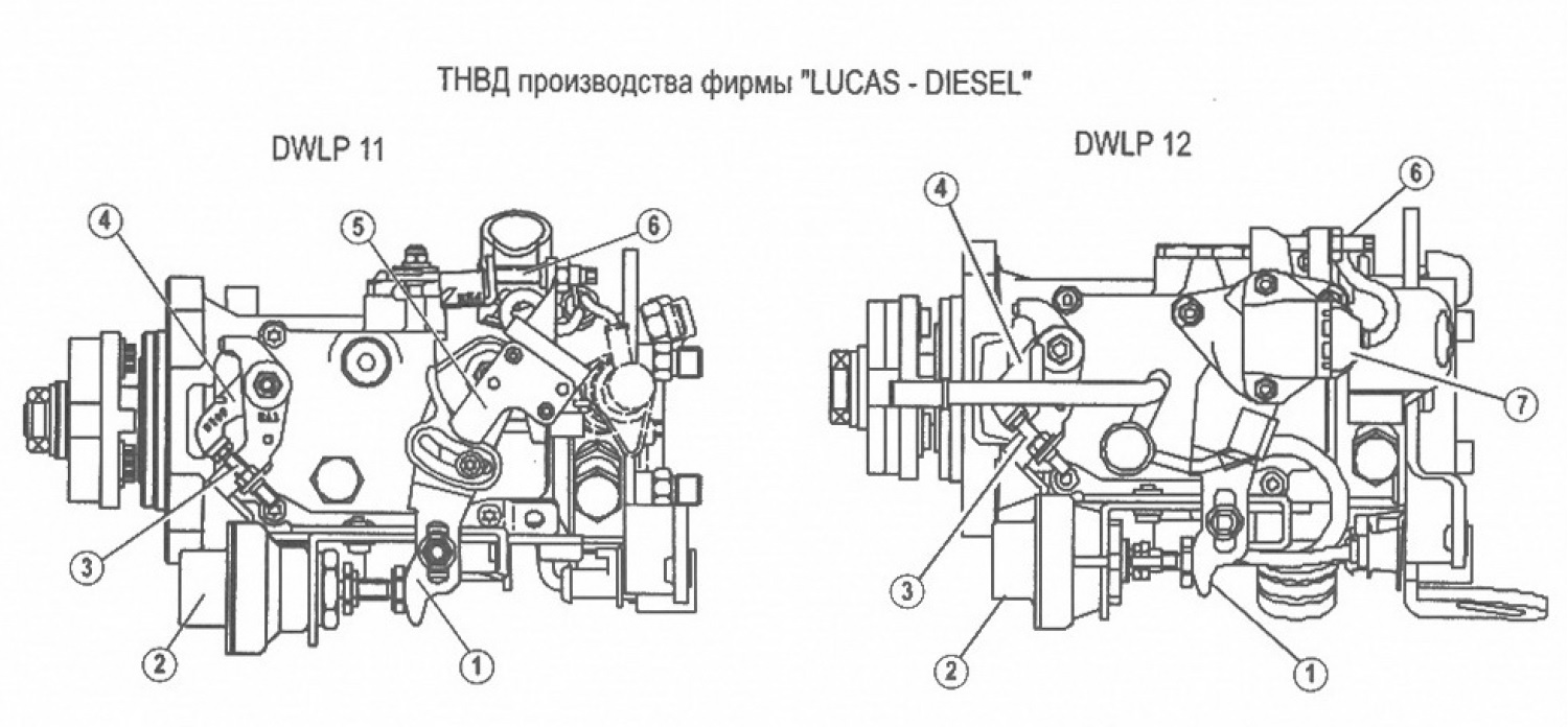

Давай фото своєї таблички, скоріш в тебе насос dwlp12.

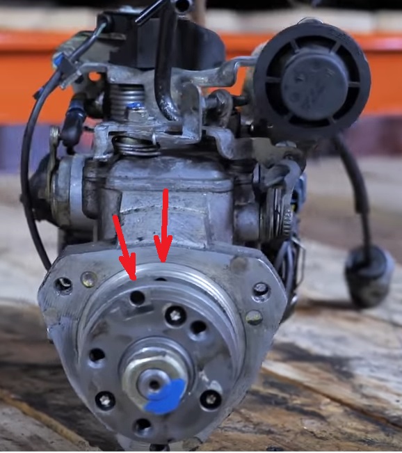

Добавлено: Чт Янв 28, 2021 19:32 Заголовок сообщения: |
Насос ЛУКАС без корка під індікатор.

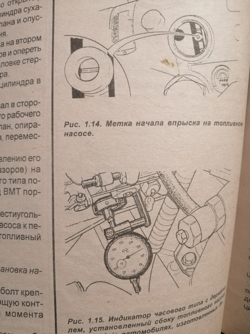

| alex-lv писал(а): | | Насос ЛУКАС без корка під індікатор. |
от навіщо така самовпевненість?
| дивись сторінку номер 2 цього срачика. |
450.76 KB |
286 раз(а) |
| фото Лукаса БЕЗ тої граної шестерні з больтіками. |
322.77 KB |
287 раз(а) |
| фото з книги по обслуговуванню. |
457.35 KB |
271 раз(а) |
