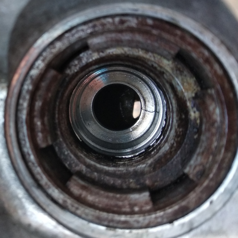

Всем привет. Итак вплотную приближаюсь к сборке головы. На выходных отмыл ее уже окончательно автомойкой и вот что обнаружил. Далее смотрим на фото. Такая ситуация на всех 4-ех.
Очень бы не хотелось менять форкамеры. Утешаю себя тем, что солярка не травила, шайбы ведь стоят м-ду форкамерой и форсункой и уплотняют... Да и токарь меня с изготовлением спецключа на ... посылает, мол геморно, калить нужно, просто из трубы сырой не выйдет - проходили. Да и с другой стороны, если не повезет, то уже и поменяю тогда...
Мнения?
P.S. Новая стоит дороже форсунки Shocked Very Happy . Я, конечно, не идиот чтобы такое новым покупать, просто пока только на new condition цены глянул.
P.P.S. Сразу попутно вопрос, мож у кого есть ключик-то? По-хорошему бы с квадратиком под трещотку-динамку...

СообщениеДобавлено: Пн Апр 02, 2018 11:38    Заголовок сообщения: Ответить с цитатой
мнение: замена онли.
долго квасить в карасине и тем временем калить спецключ велосипедный...

СообщениеДобавлено: Пн Апр 02, 2018 13:07    Заголовок сообщения: Ответить с цитатой
Спасибо. Решил - буду уповать Very Happy . Разборщики их и не снимают...

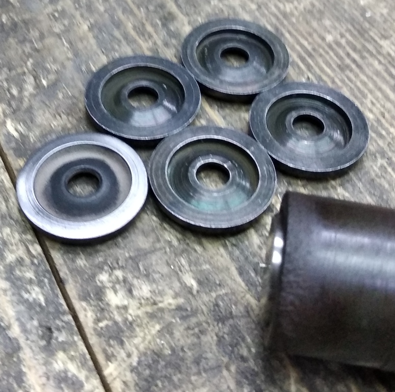

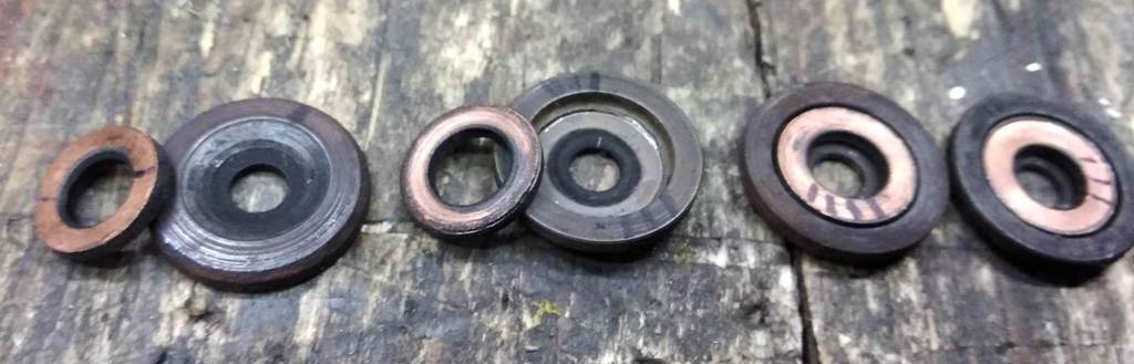

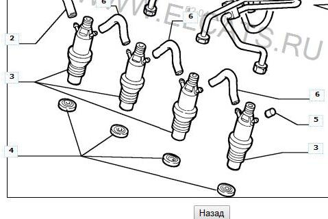

Но вот нужна помощь DOLBO-воду. По ходу имеем колхоз. Фото ниже.
Фото №1 - шайбы под форсы, которые стояли. на 3 форсах один тип, на 4-ой - другой Shocked Как так, такого ж быть на должно? Здесь показано "стороной к форсунке"
Фото №2 - оба варианта с нижней стороны.
Фото №3 как должно быть на схеме.
Вот номер оригинала - 7773728.
Гугль выдает картинки как на 4-ой форсунке (которая одна такая)
Как мне быть, шо ставить?
Но самое интересное - это медные кольца. На схеме их ваще нету. и по гуглекартинкам - тоже. И у продаванов под этим номером..
Медные нужны-таки, не?
А какой стороной? Как было-то я знаю. А может и было не правильно Smile

Сообщения: 25281
СообщениеДобавлено: Пн Апр 02, 2018 13:23    Заголовок сообщения: Ответить с цитатой
не знаю как оно по идее должно быть, но я себе так думаю, шо медная шайба теряет всякий смысл, если в неё нишо не упирается при затяжке...

СообщениеДобавлено: Пн Апр 02, 2018 13:41    Заголовок сообщения: Ответить с цитатой
Как раз и упирается. Но можно собрать и без нее Smile Но суть этого всего в теплоотводе а тут без меди никуда. И за счет мягкости её прижимаемые поверхности прижмутся полностью по плоскостям. Я думаю ставить надо, и менять остальные "левые" стальные шайбы на "правые".CreAtoR, у тебя епер есть? Мож там как-то подоступнее нарисовано?...

СообщениеДобавлено: Вт Апр 03, 2018 10:40    Заголовок сообщения: Ответить с цитатой
Колхоз жестокий с мед.шайбами.
1.шайба нужна дабы максимально не допустить/убрать/отвести тепло от распылителя и герметизировать кам.сгорания.
("гашение шума" от работы иглы тоже кой шо значит Wink )
По этому и придумали стальную пружинную шайбу.
Которая работает как:
Экран.(принимает на себя основной тепловой удар)
Уплотнитель (основной центр возле игли )
Амортизатор (гасит звук удара иглы распылителя)
(це моя особиста думка) Wink

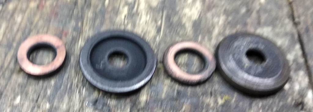

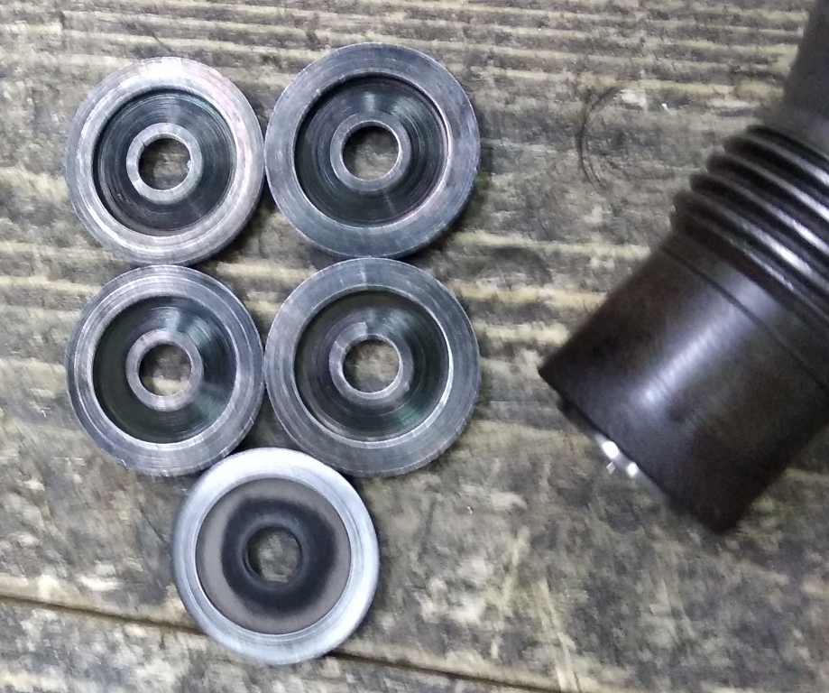

СообщениеДобавлено: Вт Апр 03, 2018 11:04    Заголовок сообщения: Ответить с цитатой
Пнят. Позвонили щас с магаза, грят оригинал долго ждать, можно elring сделать - согласился. Прокладки вроде лучшими у них считаются. Не думаю что ради этих мелких железяк стоит заморачиваться с оригиналом, да?
Забрал шайбоны. На фото одна старая правильная и новые. Разница в наличии плоскости соприкосновения с распылителем. На старой там "острый угол", т.е. плоскость ничтожно мала. ХЗ, может она и была, но выгорела, т.к. этой стороной стояла не к форсе, а к камере сгорания.
Qstas, как я понимаю как раз этой стороной (которая на фото) они прилегают к форсам, так? По тому, что рассказали на словах - все сходится, просто перепроверить Smile
Шо шайбы-то, ставить?
