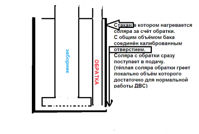

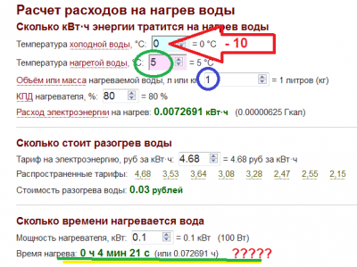

А если внести в этот калькулятор изменения. Very Happy
(ну естественно с поправкой на теплопроводность и текучесть/проточность.)
У меня так получилось,вроде похоже.

Если так давай подойдём с другой стороны. Very Happy
"Замерзал фильтр" а дальше везде соляра проходит.
А почему не грешить на подкачивающий насос.
(чуть нагрузка возросла и он здох (не тянет) Wink
Ну и устройство заборника Wink
Зимой плюсы а вот в жару наша бадяга может кипеть (и опнять подкачивающий справляться не будет)
Ну это другая история. Very Happy
