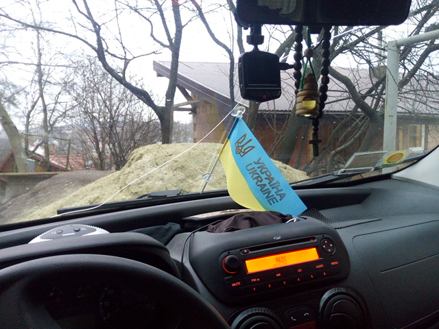

demetrio писал(а):
A-Lex писал(а):
Тоха55 писал(а):
Главное на лобовуху сразу не дуть горячим воздухом Wink
Сколько было машин никогда об этом не думал.А в чем собствено проблема?
Может лопнуть от перепада температуры, когда на холодное стекло дуешь горячим воздухом.
На наших дизелях это нереально, даже после 30 мин прогрева, воздух всеравно не горячий, а чуть теплый
реально,ось результат не поступового обігріву лобового шкла(ЗА бортом -20), правда був невеликий скол,(при цьому на кінці був засверлений)
