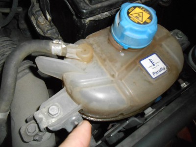

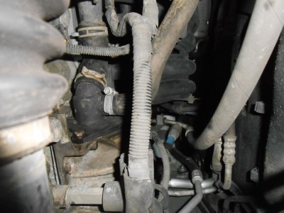

Однако, когда наконец обратился на СТО, то там обнаружилось, что бачок с ОЖ пустой, а когда сняли защиту отсека двигателя, то мастера заметили приличную течь из-под корпуса водяного насоса, а именно, ищ коллектора входа ОЖ. Вроде так эта резинка называется...Её решили заменить после праздников, а пока долили 2(!)л охлаждайки и всё с прогревом стало ощутимо лучше, да ещё и мороз упал....

течь из-под корпуса помпы видна невооружённым глазом...

бачок пустой - теперь полный....пока

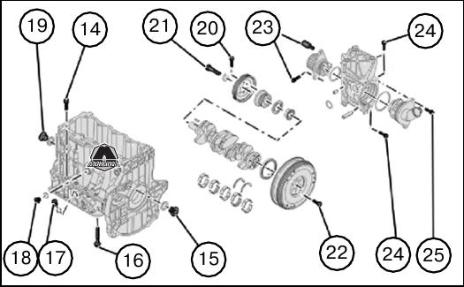

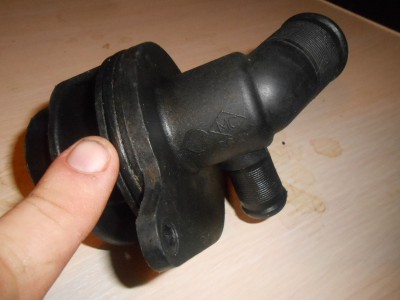

судили-рядили и вычислили, что причиной течи этого коллектора стало плохое качество уплотнительной резинки, которая за год сплющилась от воздействия жары/холода и дала течь ОЖ. Exclamation Мастера сказали, что в сборе эту деталь менять не надо было, достаточно найти качественную японскую резинку и поменять её (на фото - под пальцем) Exclamation .
Я не нашёл, как не искал, а надо было быстро далеко ехать - вот и поменял весь коллектор входа ОЖ в сборе. И хорошо, что не сам менял, ребята вдвоём выковыривали её из корпуса, а потом полчаса отчищали извёстку, осевшую на корпусе под коллектором, сказали, вследствии долива воды или некачественной ОЖ Question
эта самая запчасть, коллектор входа ОЖ помпы - №25 на схеме....

эта самая деталька - уже заменена
