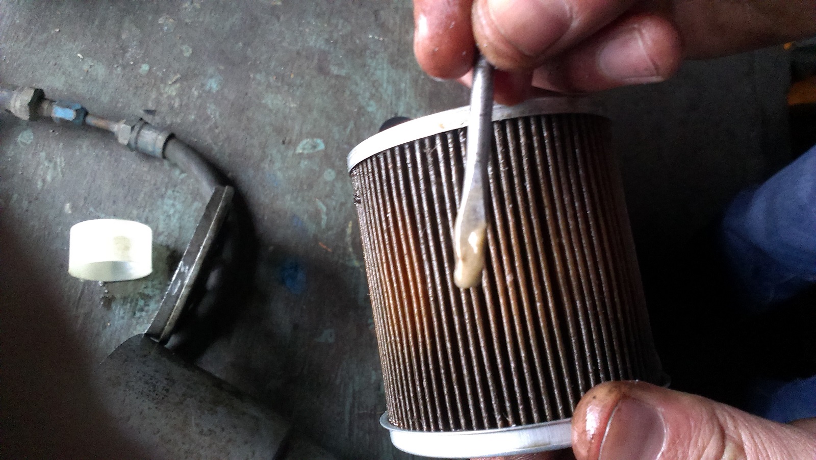

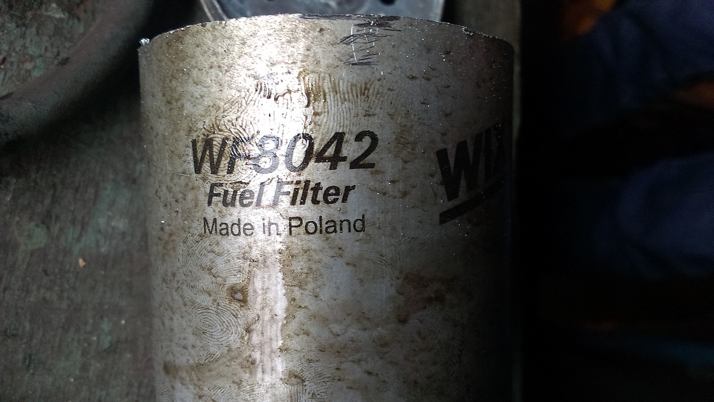

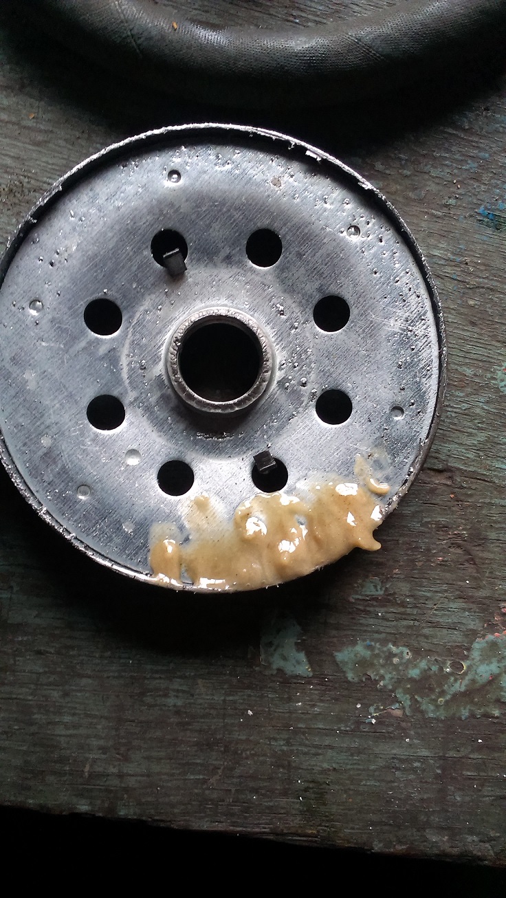

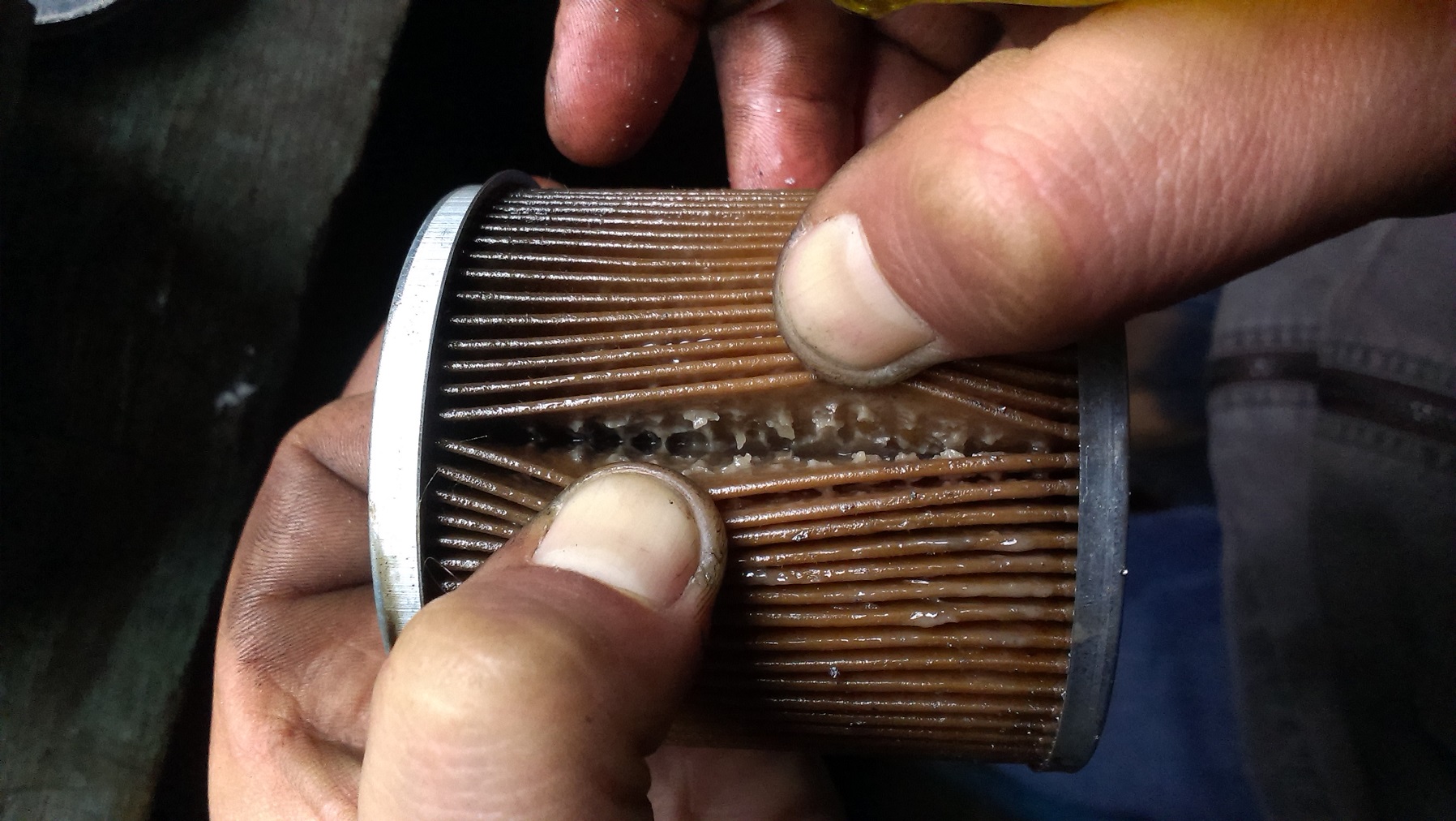

Пробег фильтра 20 тысяч. При первом морозце (-10 утром) начала глохнуть. Вскрытие показало наличие на бумаге фильтра какой-то белой жирной субстанции. Возможно парафин,хотя перед вскрытием фильтр неделю лежал в теплом помещении.
Ваше предположение-что это за хрень?

Как один из вариантов.
http://www.unn.com.ua/uk/news/1625485-nezakonno-vigotovlene-palne-prodavali-na-dnipropetrovschini-i-zaporizhzhi
Справочник химика 21
Они проходят очистку серной кислотой и щелочью, после чего получаются товарные бензин и легкое дизельное горючее. [c.174]

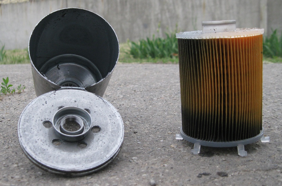

Дизель, фільтр Mahle KC 18, заправка тільки на Авіас, 20т пробігу (дві зими та літо).
