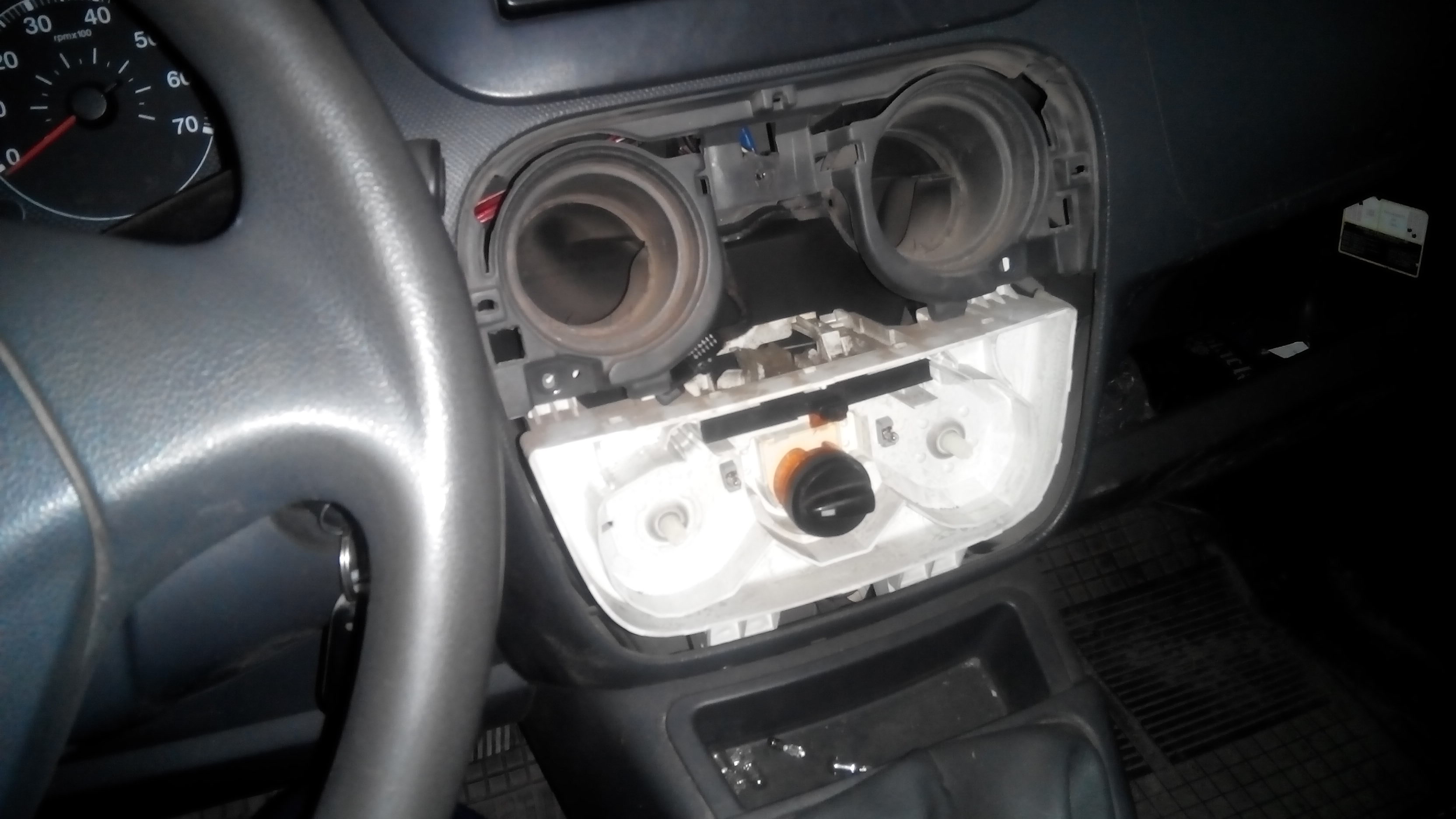

У меня замена заняла около 3-х часов.Можно было и скорее, но по глупости начал все разбирать как с первого поста. А надо снимать только кнопку аварийки + викручиваем винт + снимаем воздуховод + откручиваем 2 винта что сверху и вуаля - вынимаем блок управления.
это действительно так, мусью, если до вас кто-то забыл вкрутить два нижних шурупана Wink
блок регулировки на 4х шурупах держится Wink точно так как на фото в начале поста Wink

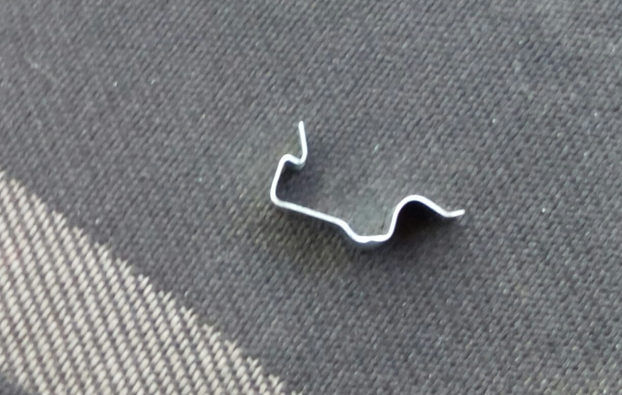

Был момент - не мог выкрутить панель чтоб добраться до лампочки.... Решил отстегнуть трос переключателя воздуха, салон - улица.... Когда начал застегивать его обратно - чуть помучился. То упадёт, то не хочет защелкиваться...

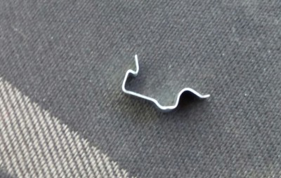

Вот сама защелка:

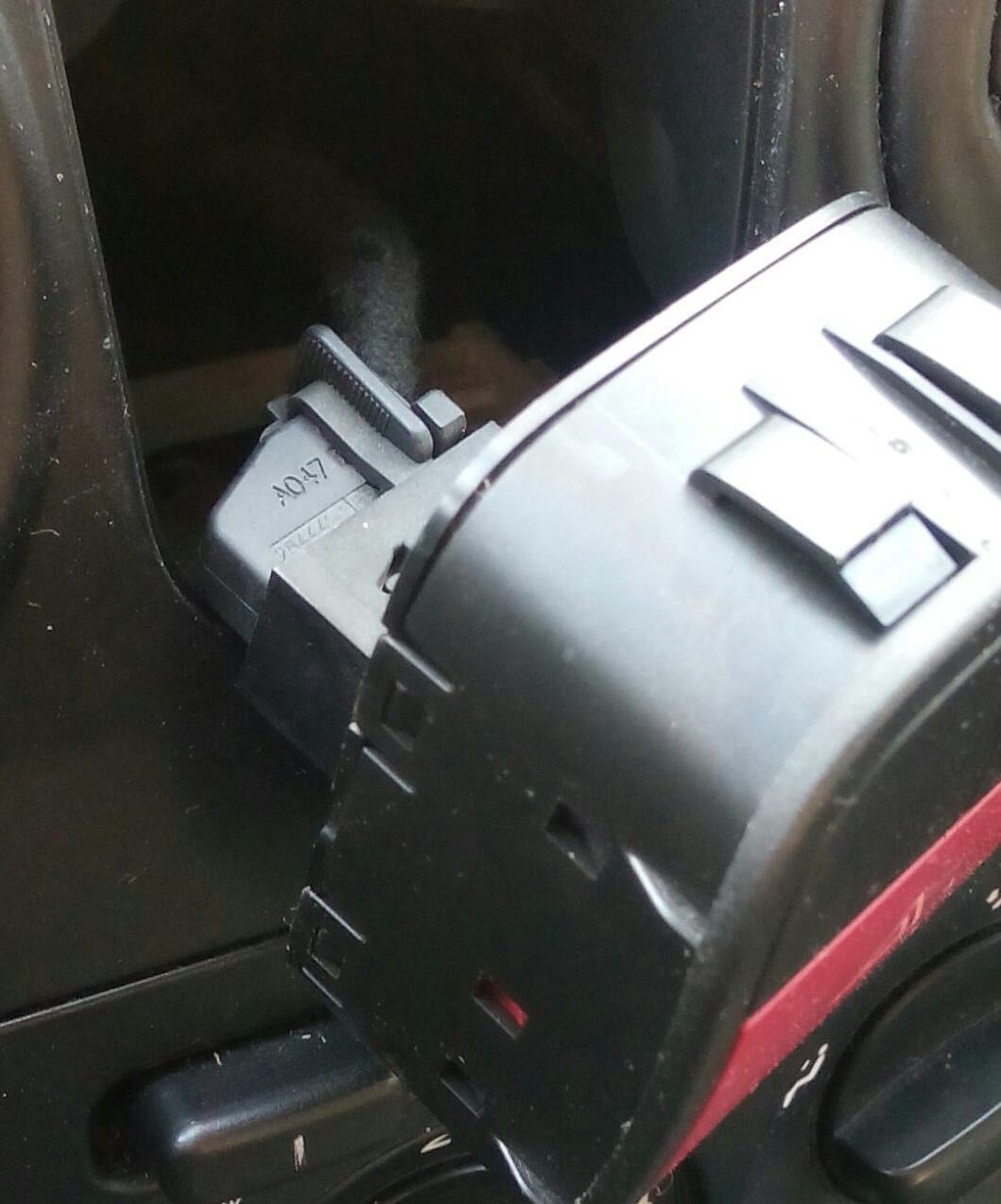

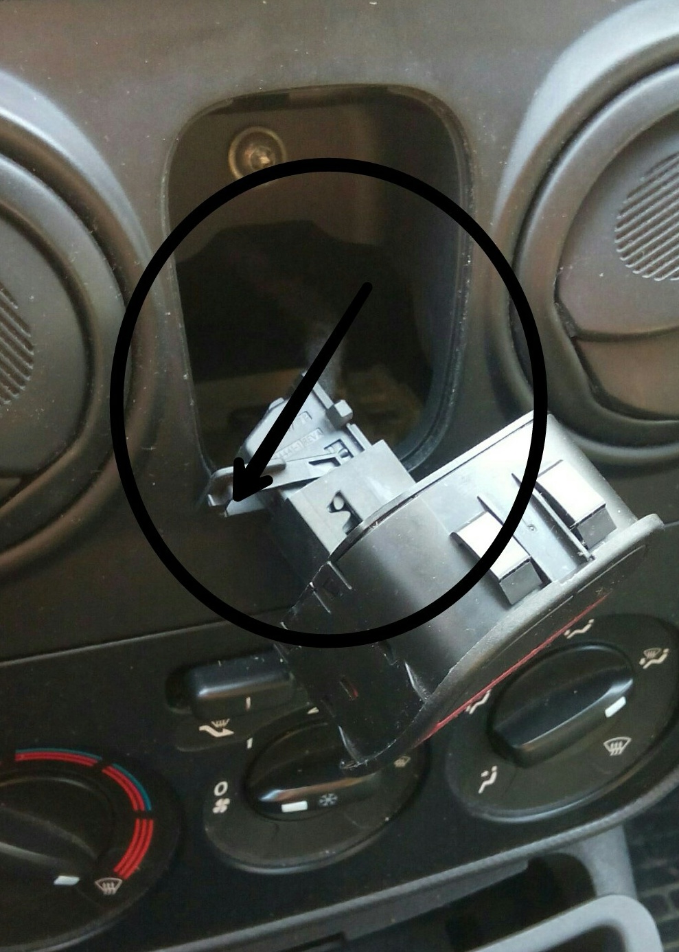

Ещё есть хитрый разъём на аварийке... Такого ещё не видел никогда.
Чтоб открыть - нужно повернуть рычажек на 90°
