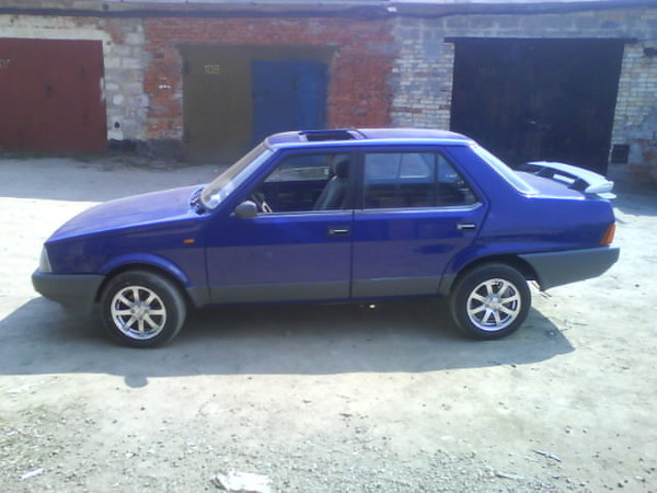

была у меня красавица... ныне покоится с миром Cray

Люка даж есть Smile
Ща нас за оффтоп пожурят.
Смотриться конечно замечательно.

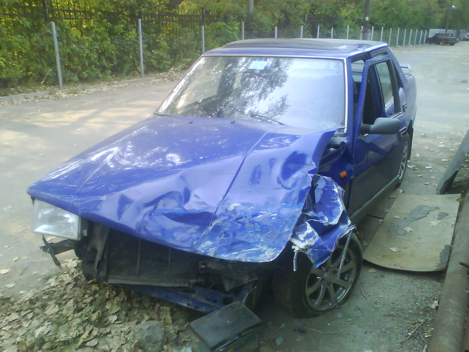

она же спустя 2 месяца
сорри за оффтоп

Бльоооо.....(((9
