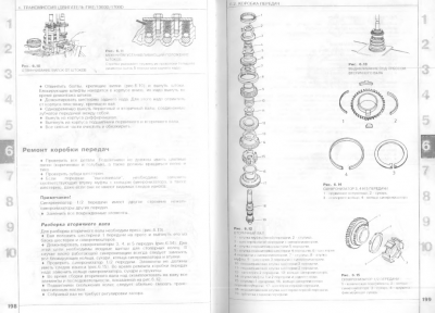

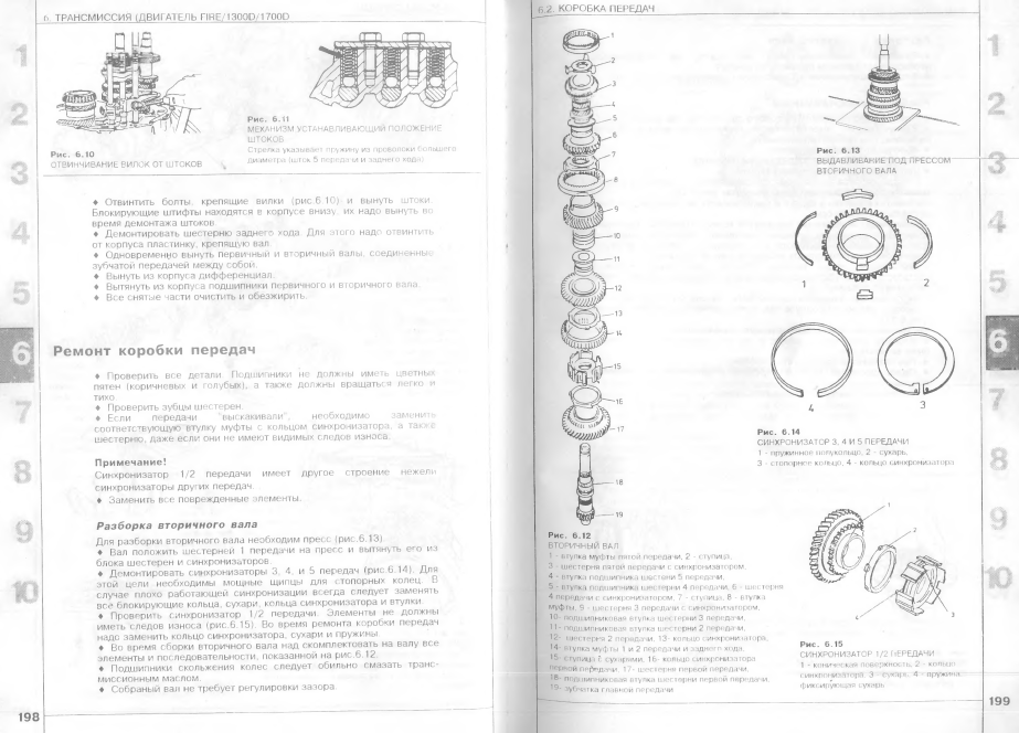

Так у тебя, наверное, просто сухарики рассыпались или полукольца. Смотри, чего тебе нашёл, может пригодится
Ремонт КПП Уно 1,7 дизель...

RomanLviv
Специально для тебя нашёл шестерню и разобрал её. Помудохался со стопорным кольцом - еле снял. Хороший металл! Smile Так вот разобрал всё. Запчасти такие же, как и на рисунке, что сбросил тебе: стопорное кольцо, два сухаря, кольцо, которое держит полукольца и два полукольца. Попытался снять синхрон - фиг вам! (жильё такое, в котором чукчи живут). Вывод: этот синхрон или напресовывается на шестерню, или надевается нагорячо. Получается, у тебя прослабло это место, и скаждым днём пробуксовки становились больше и больше. Решение проблемы: оптимальный вариант - замена пары шестерён, как вариант - замена одного синхрона с посадкой нагорячо (но где гарантия, что у тебя не уменьшился размер на шестерне, и новый синхрон будет нормально держаться). Есть ещё варианты с "колхозом" - накапать на шестерню или синхрон медью или оловом. Но это пусть тебе кто-то другой расскажет. Удачи Laughing
