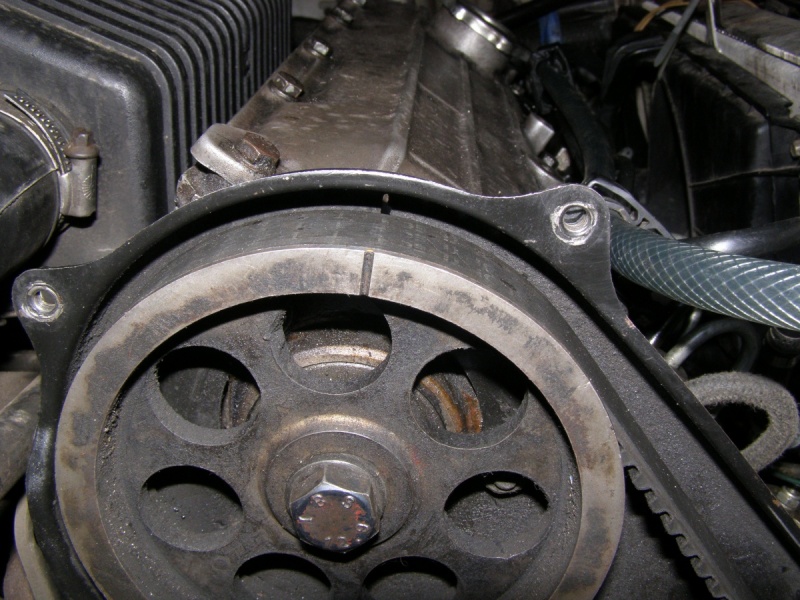

я коли прокручую колесо на 5 передачі, то підклинює орієнтовно в тій точці, що позначена червоним.
Відкручував трубку на форсунку і прокручував: паливо подається відразу після мітки, але не перед. І ще паливо йде дуже слабо, ледь капля падає.
Шкода що не можна добратися до шківа на насосі без знаття, чи піддомкрачування двигуна.
