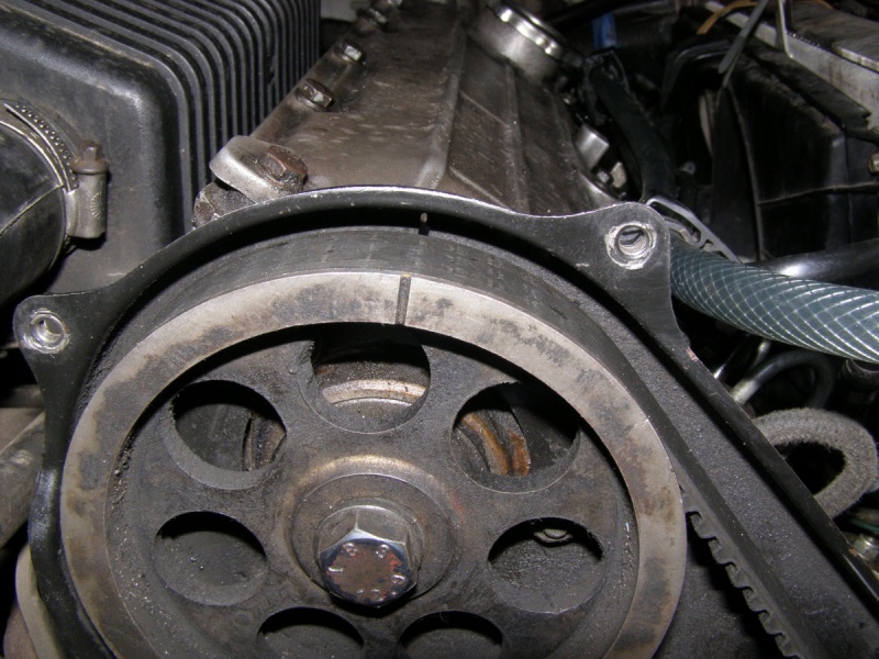

Перескочило на верхньому шківі на один зуб. Тобто підігнуло клапана???
Тоді питання якщо поршень зустрівся з клапаном, машина заведеться з буксира? Бо в мене вона заводилася. Shocked
Ось тут перескочило.

Если на шкиве распредвала на один зуб перескочило, то МОЖЕТ погнуть, но не факт, что погнуло. Вот не буду утверждать, но кажись в одну сторону перескочит - не достаёт, а в другую - достаёт. Точно помню, что после выставления ремня и провороте КВ вручную на 720 градусов (а я всегда так делаю, после установки ремня) у меня по РВ подклинивало и КВ не крутился. После рассмотрения меток, увидел, что шкив РВ смещён на один зуб. Выставил правильно, ещё раз прокрутил - всё нормально, метки совпали.
Теперь ещё один вариант. Сомневаюсь, но всё же... Не мог разболтаться шкив ТНВД и срезать шпонку? Понимаю, что это большая редкость (тем более, что вал ТНВД имеет конус), но один раз видел и такое. Другими словами, открути топливопровод с форсунки первого цилиндра и посмотри, прокручивая КВ, когда пойдёт топливо. Если топливо пойдёт в тот момент, когда метки вот-вот должны выставиться (чуть-чуть не доходя до ВМТ на угол опережения впрыска топлива), то тогда вроде правильно. В случае, который я знаю, несовпадение метки на шкиву ТНВД было в 4 зуба! Там просто срезало шпонку.

я коли прокручую колесо на 5 передачі, то підклинює орієнтовно в тій точці, що позначена червоним.
Відкручував трубку на форсунку і прокручував: паливо подається відразу після мітки, але не перед. І ще паливо йде дуже слабо, ледь капля падає.
Шкода що не можна добратися до шківа на насосі без знаття, чи піддомкрачування двигуна.
[img][/img]
Тут приклинює трохи
