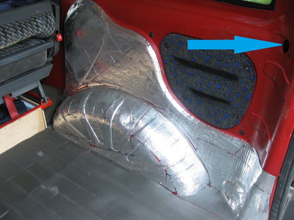

Подскажите как снять задний фонарь!?? Перегорела лампочка поворота, открутил два болта, а его что-то держит! Какую провести манипуляцию??
Спасибо!

Напротив фонаря в салоне есть резиновая заглушка! Её снимаете и откручуете болт. Болты ети очень часто падают так что окуратно.
Или ключ выше на фото!

Да у меня там обклеян салон тканью, и я не могу найти ее!Примерно в каком месте?
borel1990
Зарегистрирован: 13.01.2013
Сообщения: 4497
СообщениеДобавлено: Вс Янв 24, 2016 20:43    Заголовок сообщения: Ответить с цитатой
Albatros
Ребра на металле можно прощупать сквозь ткань. Отверстие закрывается резиновой заглушкой.

Very Happy Спасибо!
