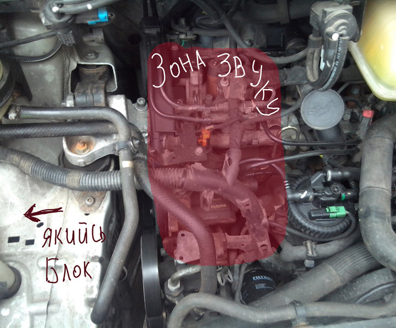

Короче, є подозра на ліве споживання.
Заміряв ток в розрив: спочатку 200 мА, а коли тухне ліхтар в салоні, то падає до 30 мА. Це з сигналкою.
Але при черговому замірі напруги на аккумуляторі (контролюю заряд) виявив свист в зоні ТНВД (помітив на катринці). Свист наростає поступово через 5 хв як надіти клему (знявши клему одразу зникає). Це при тому, що машина добу стояла.
Відчуття що ще якась катушка свистить. Якщо завести на хвилину, то звук тихіше і зявляється повільніше. [/img]
Також блок зліва (див. картинку) трошки теплий. Тепліший на декілька градусів за корпус.
То вже ніби до ак-ра нема претензій. Зняв клему на ніч, подивлюсь зранку вольтаж.

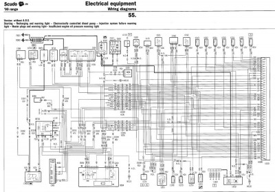

Ці два факти може поєднувати одне: свічки розжарювання.
Зліва стоїть реле свічок розжарювання - на нього подається напряму товстий дріт з акумулятора (на схемі товста лінія). Якщо реле глючить, то може грітися і подавати якусь напругу на свічки, що стоять недалеко від ПНВТ - звідси може бути і свист.

dumpkin
Я не пойму, Вы во время работы двигателя снимаете клемму аккума? Или какую-то другую клемму? Если аккума, то можно скоро начать искать на замену ту коробочку, которая греется. А это очень грустная коробочка. Если звук есть при неработающем двигателе, то надо думать о том, что подсказал teofil.

Странно. В этом месте ничего нет электронного, разве что клапан отключения 3-го плунжера ТНВД, но на нем не должно быть напряжения при выключенном зажигании. Попробуйте отключить фишку от тнвд - она сверху насоса. Еще вариант-проблема в проводке, вода попала и т.д. Т.к. сигнализация подключена - проверьте ее проводку и детали в этом месте.

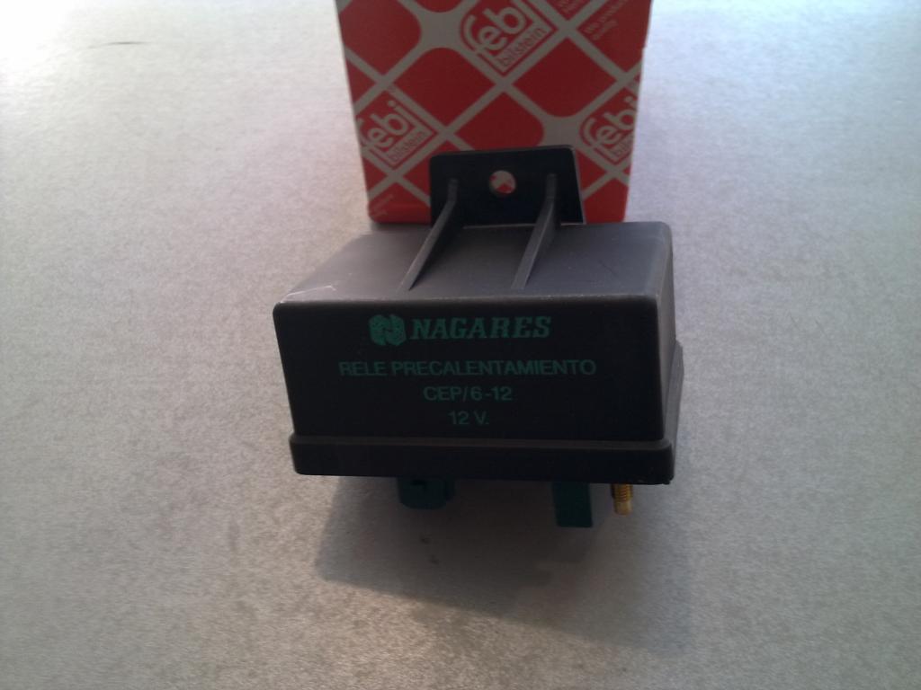

завезли к електрику сегодня,
пока нашел что срабатывает реле управления подогревом свечей, код по книге 598138 (196 стор.). То есть отцепил и потребление, писк пропадает.
Теперь нужно реле, а оно стоит 360-500 грн.
Также сказал, что если не реле, то мозги барахлят.

Olegs
Зарегистрирован: 24.11.2012
Сообщения: 578
Откуда: Житомир, Украина
Авто: Fiat Scudo D9B 1999-продан, 2.0JTD - махнул на Renault Kangoo2
СообщениеДобавлено: Ср Июл 17, 2013 23:08    Заголовок сообщения: Ответить с цитатой
Ехать на разборку и договариваться об установке бу релюхи на проверку. Если подойдет-оставляете себе. Скорее всего именно реле. Мозги менее вероятно.
