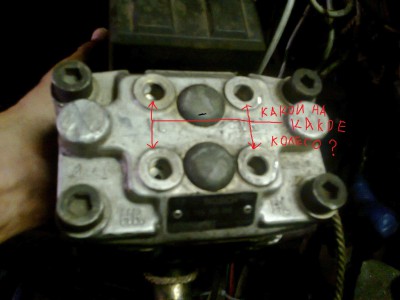

Croma
У вас авто с АБС? Если да,то можно фото блока АБС,как трубки на нем подключены? А то у меня трубки с блока АБС сняты и провода от датчиков АБС отрезаны.Хочется восстановить систему.Какие трудности при этом меня ждут,то что надо поставить родные шрусы с зубчатым венцом мне уже известно. _________________ Diesel Smoke, Dangerous Curves

Unchik писал(а):
Croma
Трудностей будет непредсказуемое количество.
Зубчиков было 90 и раза в два меньше.
Количество зубчиков завязанно на модель электронного блока.
Если задние подшипники родные, то количество зубчиков на них
и гранатах должно быть одинаковое.
Датчик передний вместо Bosh 0265001072
я применил Bosh 0265001220 (Opel #90 510 208,90 510 208(OMEGA A /SENATOR B)
Отличаеться разворотом ушка. (переходничек сделал)
Длина кабеля и разьем совпадают.
С фоткой хуже.
Сама фотка это пожайлуста(ракурс потом поправим),
да меня уже просили прояснить какая трубка куда идет.
На собранном авто ничего толком не видно, уходит куда то и переплетаеться, а когда мотор был снят записать не удосужился.
В архиве страничка на тему.
Переведи и поищи маркировку на своем блоке.
Может и проясниться.

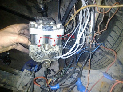

Как расшифровать метки на блоке АБС- VL-VR-HL-HR Или какая трубка на какое колесо? Если я правильно понял от ГТЦ к АБС идут 2 трубки,а с АБС расходится на колеса.АБС Бош 0265201016
