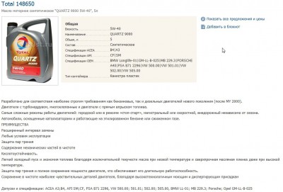

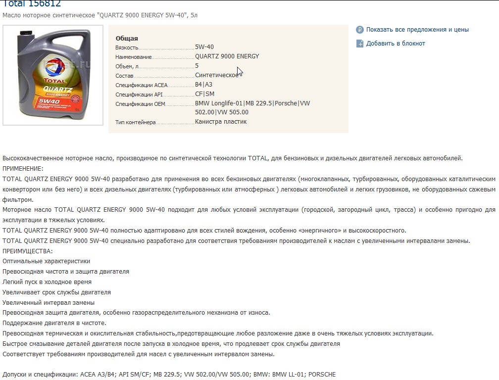

susanin писал(а):
ruslankaramba писал(а):
дешеве масло для нас є тут http://totaloil.com.ua тільки я ще його там не купував. Laughing
До кінця серпня на http://EXIST.UA акція на моторні масла та фільтри.
Собі замовив пару каністр: Масло моторное синтетическое "QUARTZ 9000 ENERGY 5W-40", 5л - ціна 279грн, перевага ще в тому що не потрібно за доставку платити.
Да я знаю, дякую за рекомендацію, але чому ти замовив енержі, а не просто куарц, енержі по спеціфікації не для пса, так на сайті екзіст.уа
susanin
Зарегистрирован: 15.08.2013
Сообщения: 190
Откуда: Україна,Рівне
Авто: Peugeot Expert Long 2.0HDI (120л.с.) 2007р.в.
СообщениеДобавлено: Чт Авг 22, 2013 22:17    Заголовок сообщения: Ответить с цитатой
ruslankaramba так у мене авто без сажевого фільтра (так як і в тебе), ну й по опису ENERGY краще.
http://exist.ua/Parts/Default.aspx?pid=C5C08F32&flag=19572
http://exist.ua/Parts/Default.aspx?pid=CB608F32&flag=19572

Для сажевого фільтру треба тільки 5на30інео ецс, адля нас 5на40 або 10на40, а енержі ніфіга некраще, бо краще не може коштувати менше!

Total QUARTZ 9000 5W-40
Вязкость при 40°C: 82,19 мм2/с
Вязкость при 100°C: 13,6 мм2/с
Индекс вязкости: 169
Температура вспышки: 228 C
Температура застывания: -39 C
Total QUARTZ ENERGY 9000 5W-40
Вязкость при 40°C: 86,3 мм2/с
Вязкость при 100°C: 14,3 мм2/с
Индекс вязкости: 172
Температура вспышки: 230 C
Температура застывания: -45 C
Моя особиста думка ENERGY краще, хоча воно не має допуску PSA B71 2296 (додаткових тестів концерну Пежо-Сітроен).
