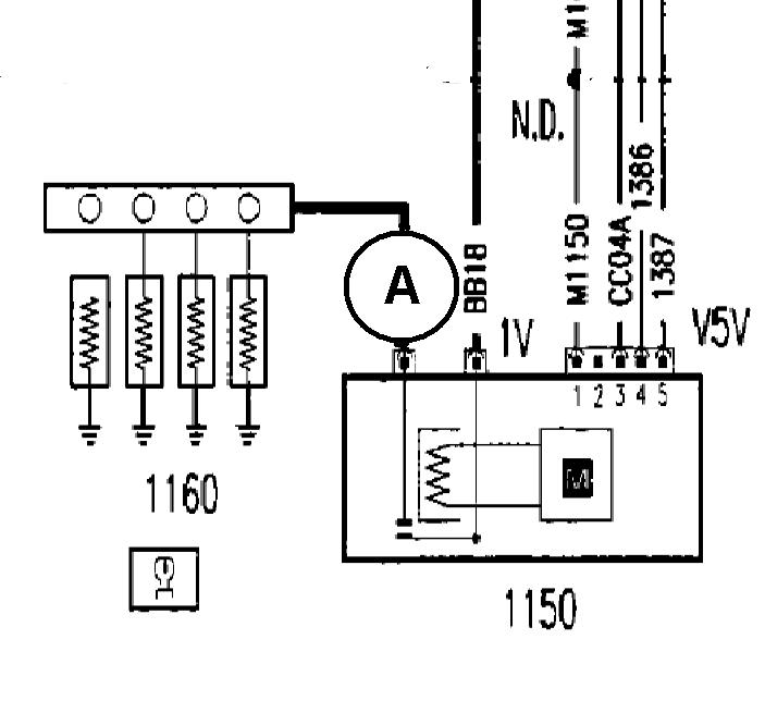

Машина хранится в гараже. Заводилась хорошо. Но эти сутки стояла на улице. С утра было -12С. Завел еле-еле с 5-го раза. Первые разы вспыхнет и сразу глохнет. А когда завелась, то первые секунды, такое ощущение, что на двух цилиндрах, если это возможно. В течение дня все отлично. Если не работает какая то свеча, это на приборке видно? Уже перечитал на форуме про проверку свеч, но как то описано скудненько (не в обиду). Может кто то потратит время и опишет подробно проверку свеч, ЕСЛИ В НИХ ДЕЛО. Заправляюсь на ОККО.

тестер в руки и звонишь сопротивление...ток по отдельности каждую свечу...думаю все станет ясно....

7595045 писал(а): | тестер в руки и звонишь сопротивление...ток по отдельности каждую свечу...думаю все станет ясно.... |
По подробнее можно?
Вернуться к началу |
7595045 Италомафиози
Возраст: 48 Знак зодиака:  Зарегистрирован: 10.10.2011 Сообщения: 765 Откуда: Ровно
Добавлено: Ср Янв 18, 2012 22:39 Заголовок сообщения: |
ну.....корпус-эт минус..контакт-эт плюс...тестер в режиме проверки сопротивления-(в Омах)....нерабочая свеча звонится не будет или же сопротивление будет оооочень малое по сравнеию с рабочей...вот вроде и все.... ток перед этим снять общую перемычку....

Добавлено: Ср Янв 18, 2012 22:46 Заголовок сообщения: |
Во, теперь все ясно. Спасибо за разъяснение.
