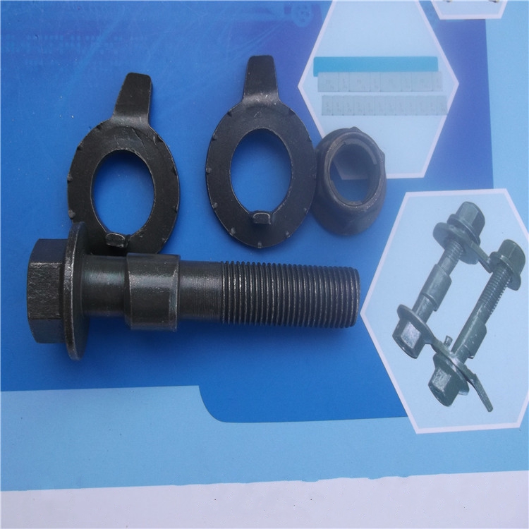

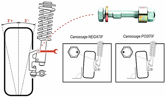

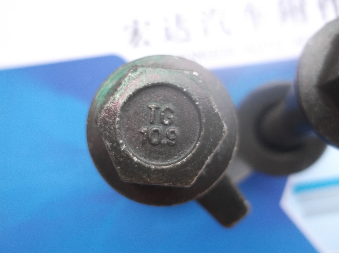

Появились болты с эксцентриком для развала. Диаметр эксцентрика 12мм, длина болта 75мм. Крепость болта 10,9
Форумская цена за один болт с шайбами и гайкой 80 грн
Болт 12мм с эксцентриком для развала аналог monroe mc112

Болты вчера получил, сегодня поставил.
Домик развала на колёсах исчез. Конечно, поставил "строго приблизительно на глаз"(с)- выражение моего хорошего друга, но смотрится вполне прилично.
Естественно, схождение сразу вылезло..., поправил тоже таким же образом. Ещё не выезжал. После замены наконечника рулевой тяги поеду на регулировку развала-схождения.
Одна шайба со стороны болта не встала, шаманить и пилить болт не стал, пришлось поставить обычную штатную, вторая со стороны гайки встала.

шайбу желательно поставить. Она не даёт болту гулять в отверстии стойки.

Тогда эксцентрик надо пилить, не хотелось, но сделаю, размерчик немного накосячили.
