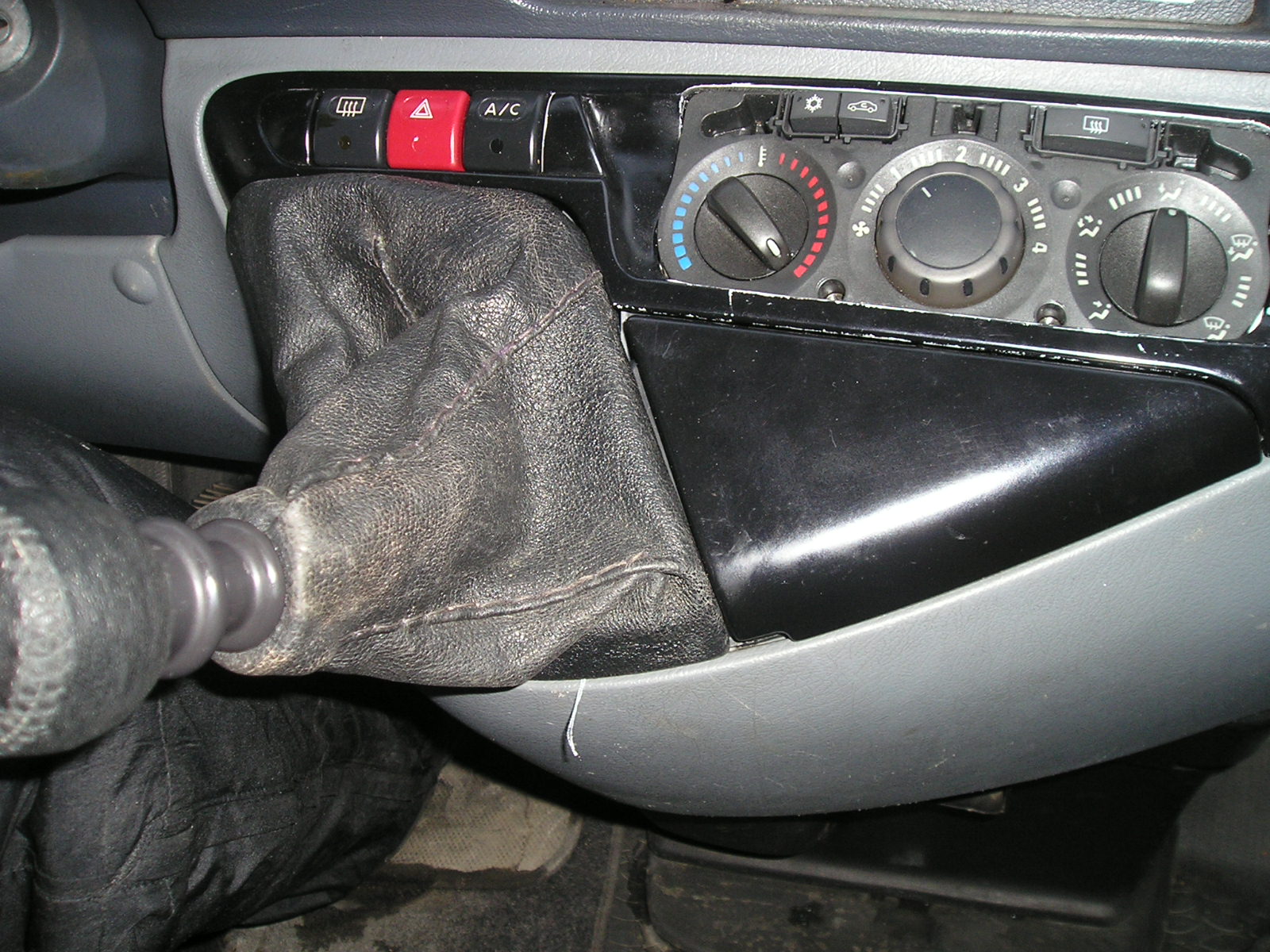

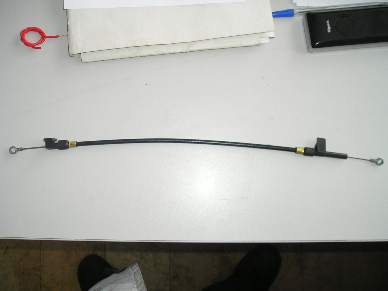

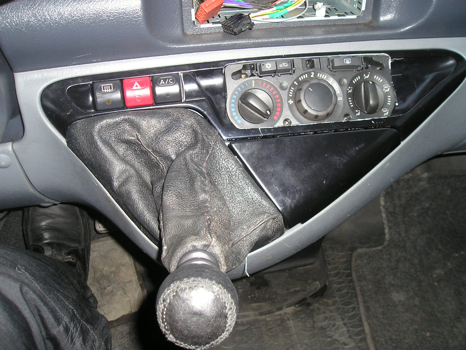

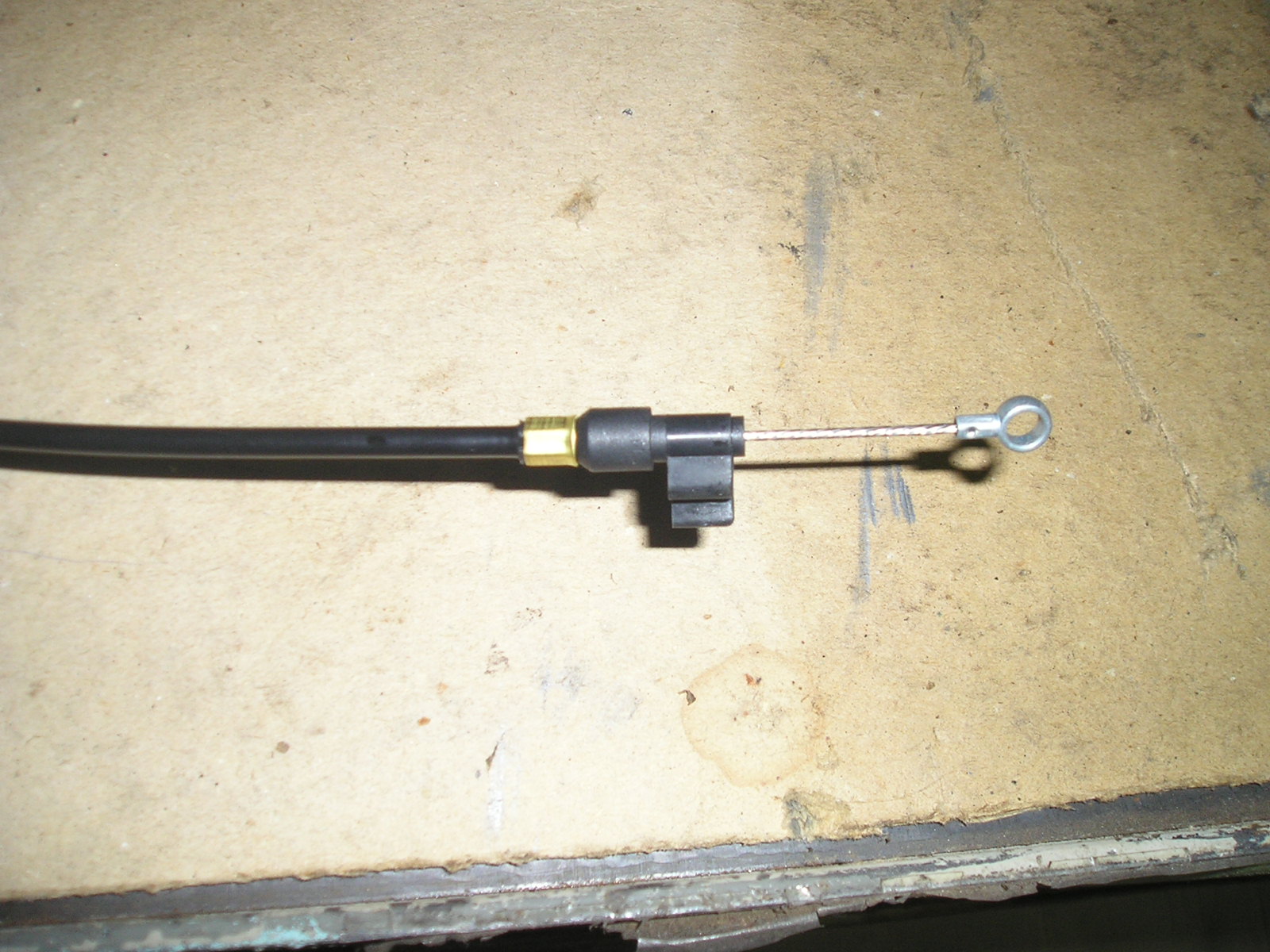

Все началось с того, что при установке регулятора на малые обороты пищал эл двигатель. Это пищит не он а та электронная схема, которая залита и стоит на радиаторе. Это ШИМ регулятор. Потом он перестал пищать и соответственно перестал работать. Проверел двигатель на прямую, он рабочий, вот и стал думать как переделать. Схема включения как на ланосе поскольку резистор взят оттуда. (+) напрямую к двигателю, а (-) через переключатель и резисторы. Те авто которые без плавной регулировки практически все так включены. Блок переключателей взял с Опель Корса, только из новых, он по размерам лучше всего подходил (не много пилить пришлось), и у него совпадало положение переключателя режимов. Проблемка была в том. что каждое изменение режима выдвигало или прятало трос на 4мм а нужно было больше, не могу точно сказать, типа 5-6мм да на пять положений, вот и пришлось немного там поудленнять тяги. Тросики тоже брал от ланоса, там действительно тросик а не просто проволока и при крутых изгибах легко движется. По креплению встает, только на тросиках нужно немного убрать лишней пластмассы. Детали немного не в цвете, но до этого еще дойду, так что без коментариев. Wink
Вот эти пластмасовые выступы убрал
