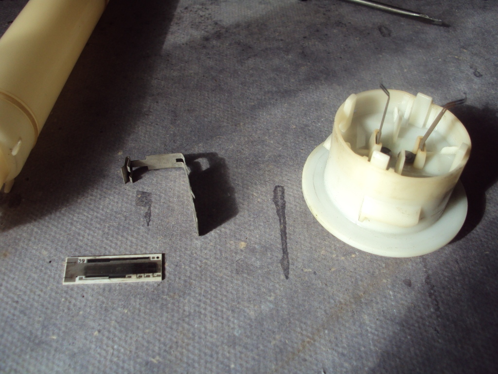

Хрюкин
Зарегистрирован: 21.03.2009
Сообщения: 2975
Авто: SATURN VUE 2.2
СообщениеДобавлено: Пн Мар 21, 2011 11:36    Заголовок сообщения: Ответить с цитатой

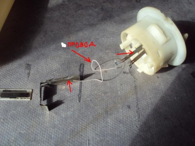

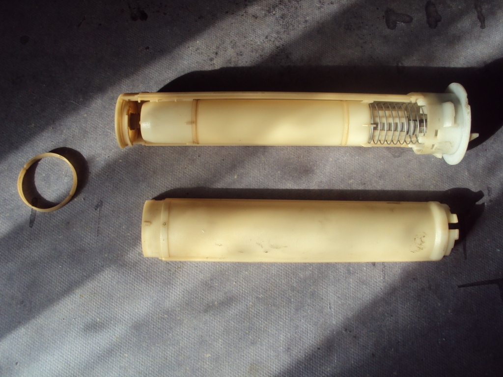

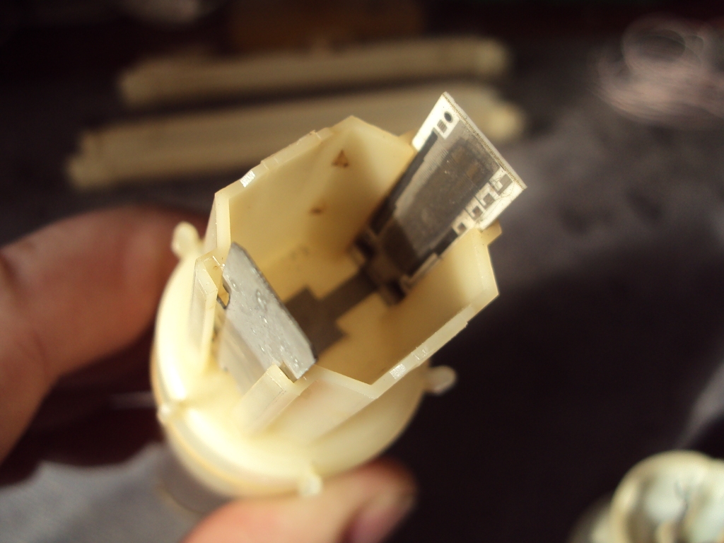

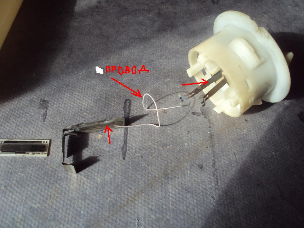

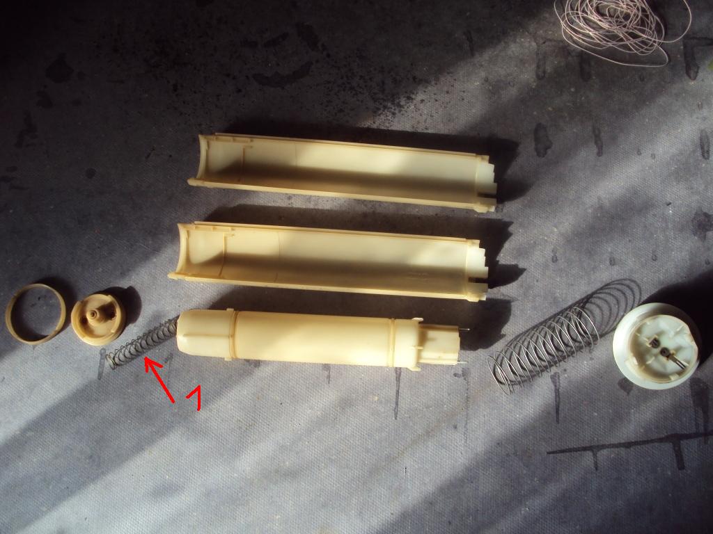

Разбираем датчик, аккуратно сняв с защёлок кольцо. При разъединении половинок датчика следим, чтобы пружина "1" не улетела неизвестно куда. НЕЖНЕЙШИМ образом, без перекосов вытягиваем резистивную пластину(сидит очень туго). Вынимаем металическую обечайку. место скольжения на ней зачищаем "нулёвкой" и облуживаем . Резистивную пластину кладём на идеально ровную поверхность (стекло) и зачищаем либо ластиком(если поможет), либо той же "нулёвкой"(желательно уже слегка "затёртой") и промываем бензином/спиртом. Вставляем обечайку обратно в поплавок- место под керамическую пластину должно оказаться в ШИРОКОМ пазу поплавка. АККУРАТНО устанавливаем пластину на место, до упора. Осматриваем фланец с усиками. Тот ус, что сильнее изношен, отстригаем под корень. Место трения оставшегося уса так же зачищаем. Тонкий провод во второпластовой изоляции, скрученный примерно как на картинке, припаеваем в местах, указанными стрелками. Не забываем, что возвратная большая пружина перед пайкой уже должна быть надета. Для удобства пайки её можно стянуть нитками. При сборке следим, что б оставшийся усик не соскочил с пластины, а так же, что б напаянный провод ни за что не цеплялся. В собранном виде исправность лучше проверять стрелочным тестером. Скачки при измерениях не допускаются, сопротивление должно плавно изменяться.
 Просмотрено:  182 раз(а)
 Просмотрено:  181 раз(а)
 Просмотрено:  169 раз(а)
 Просмотрено:  174 раз(а)
 Просмотрено:  203 раз(а)
Последний раз редактировалось: Хрюкин (Пн Мар 21, 2011 12:03), всего редактировалось 2 раз(а)
Хрюкин
Сообщения: 2975
СообщениеДобавлено: Пн Мар 21, 2011 11:37    Заголовок сообщения: Ответить с цитатой

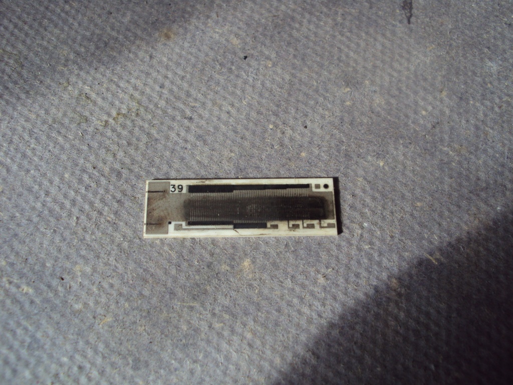

пластина
 Просмотрено:  189 раз(а)
kolyan 77
Зарегистрирован: 15.02.2011
Сообщения: 92
Откуда: Черновцы
Авто: фиат типо 1.4-92г.в, фиат типо 2.0іе-91г.в.
СообщениеДобавлено: Пн Мар 21, 2011 12:02    Заголовок сообщения: Ответить с цитатой
У меня тоже так сделано но работает не больше трех- четырех месяцев. Окисляется, причина наверное в качестве бензина , хотя заправляюсь 95 и на разных АЗС.
Хрюкин
Сообщения: 2975
СообщениеДобавлено: Пн Мар 21, 2011 12:06    Заголовок сообщения: Ответить с цитатой
kolyan 77
У меня уже 2 года работает.
