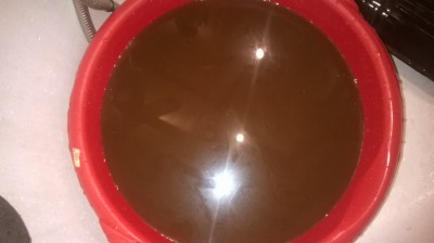

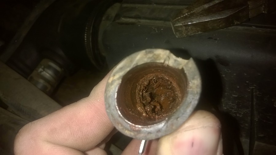

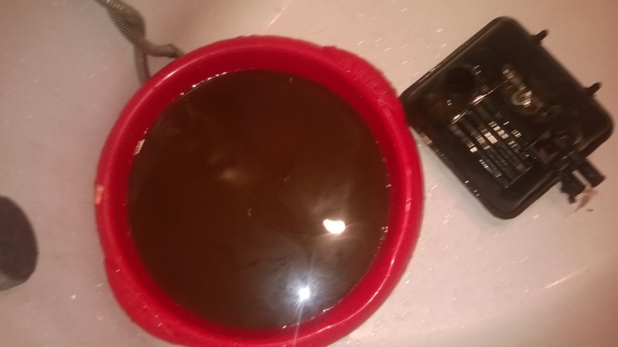

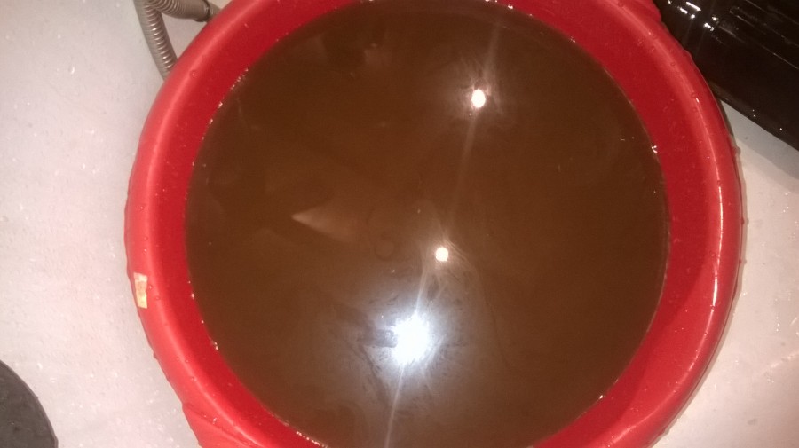

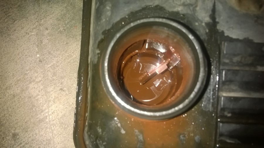

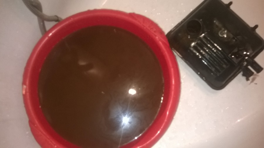

Спеціально для тих хто так вважає.
У пятницю Промивав 2 години,але бажаного результата все рівно не добився...
Десь на 20 промивці почала текти більш менш чиста вода і дуже багато відкладів...Патрубки теж струєю води промив,доки не потекла чиста,все поставив на місто.Залив свіжої і чистої води.Вчора знову вдкрив бачок,а там знову коричнева рідина,зовсім не похожа на воду...Буду знов знімати і все ретельно промивати.
Бачок можна лимонною кислотою промити окремо???
Печка почала гріти краще і швидше.
Ну що,ще хтось вважає,шо чистити нічого не треба???А тепер кожен загляньте у свою охолоджуючу систему,і напишіть сюди.
Думаю це повідомлення буде корисним.
