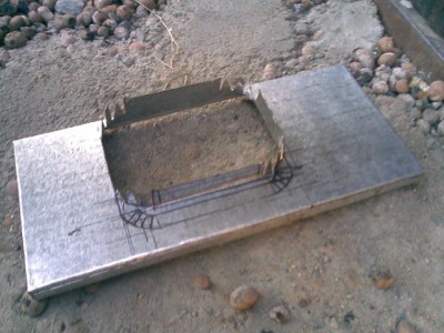

Ну вроде готово.... Без корпуса действительно фильтр не поставишь...

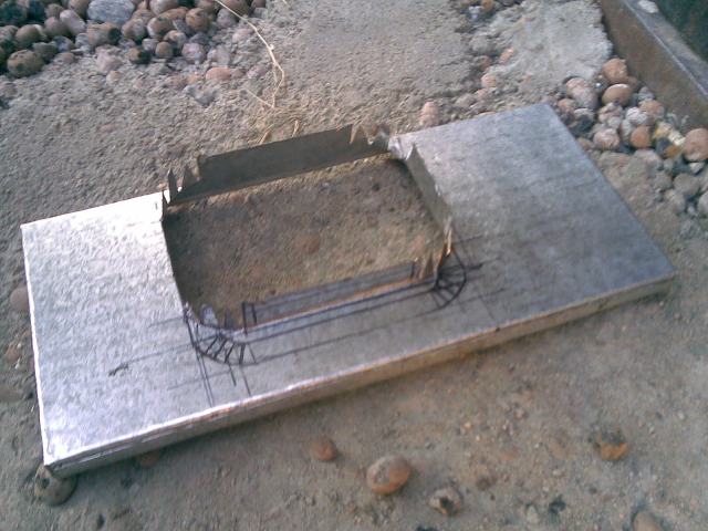

Поэтому он был изготовлен из оцинковки. некоторые моменты пропущены.
Немного объ*бались со смещением, но ничего страшного не произошло
Что и следовало ожидать: корпус и фильтр отсутствуют...Хотя у коллеги машина без кондея, но корпус есть,а фильтра всё равно нет, тоже решил поставить
 Просмотрено:  301 раз(а)

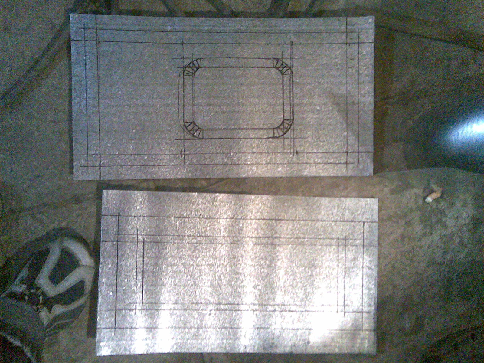

Раскройка оцинкованного листа. Размеры отверстия: просто накладываем и прижимаем на него кусок картона

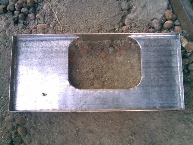

Сюда непосредственно ляжет фильтр
 Просмотрено:  271 раз(а)
Вот такой вот вырез, для надёжности выступ был окаймлён металлической лентой и пройден герметиком

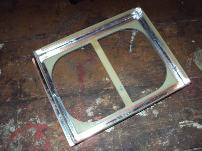

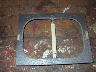

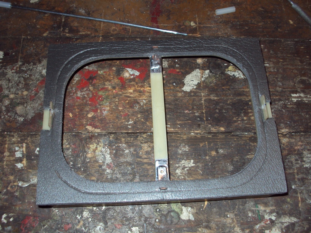

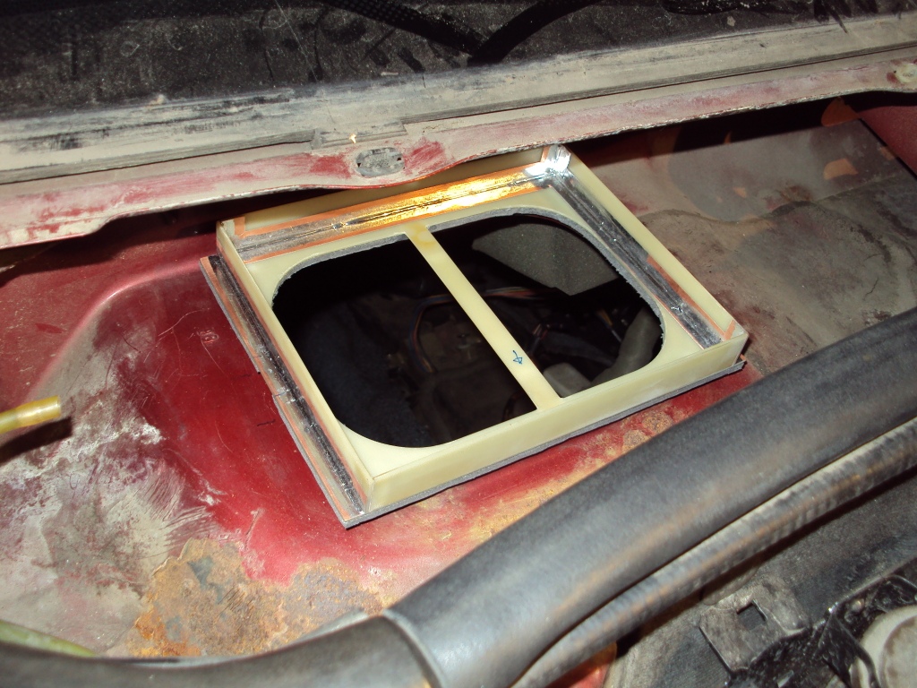

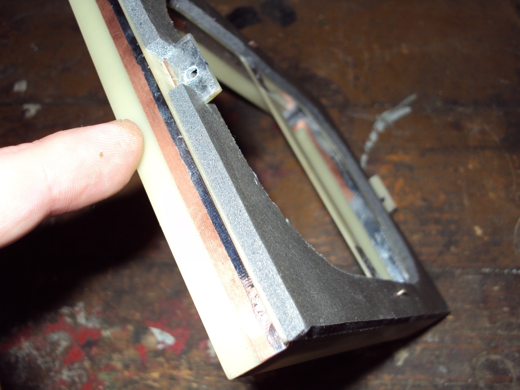

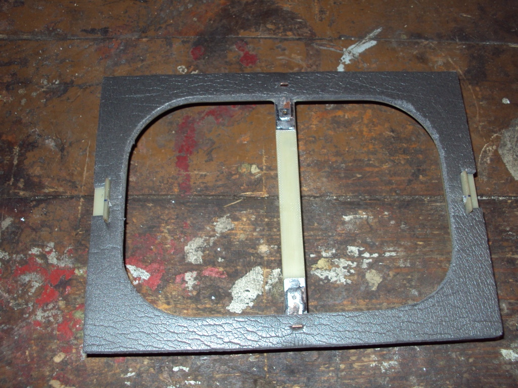

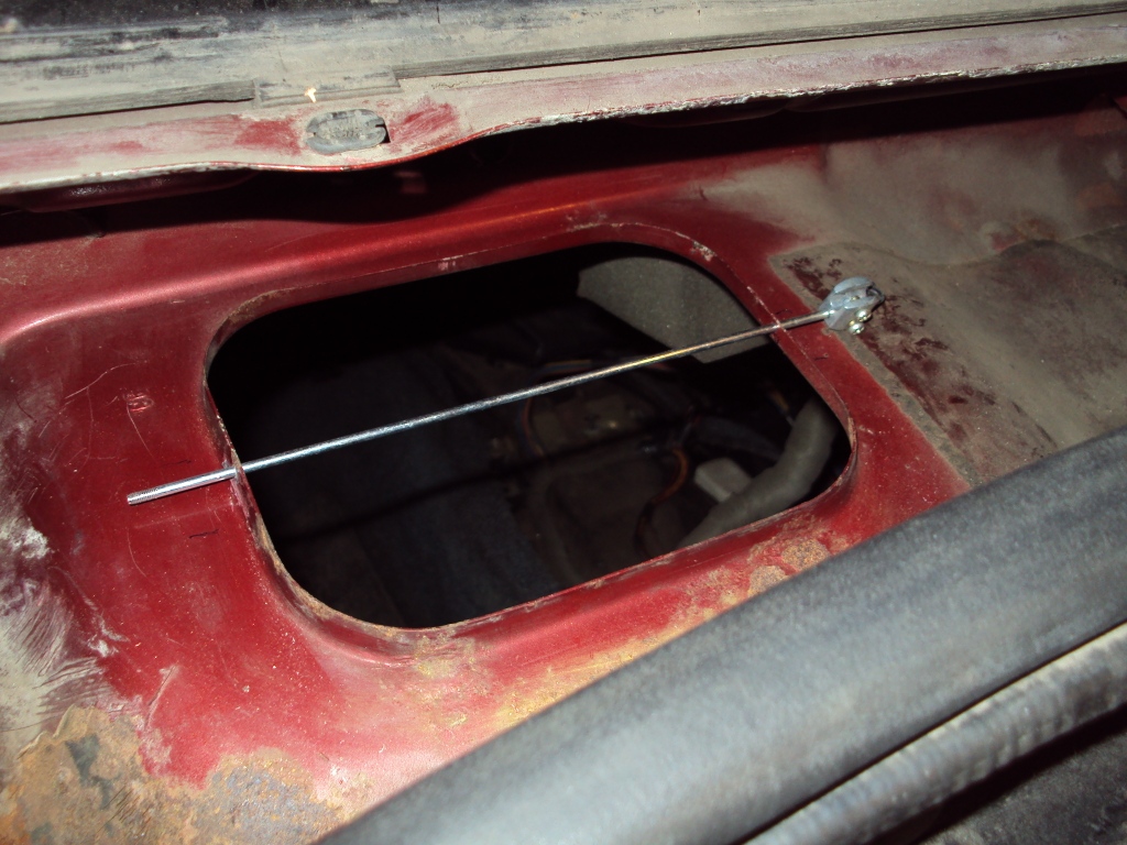

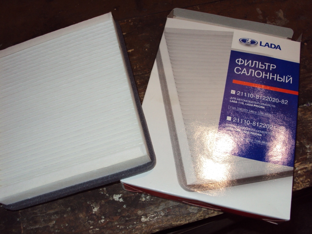

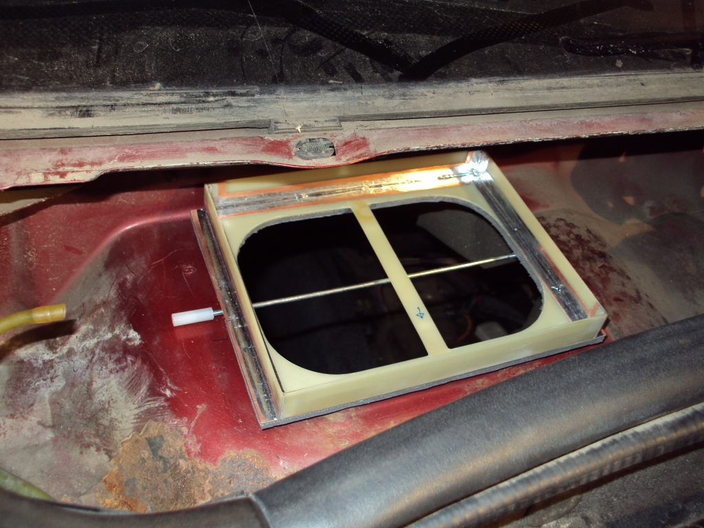

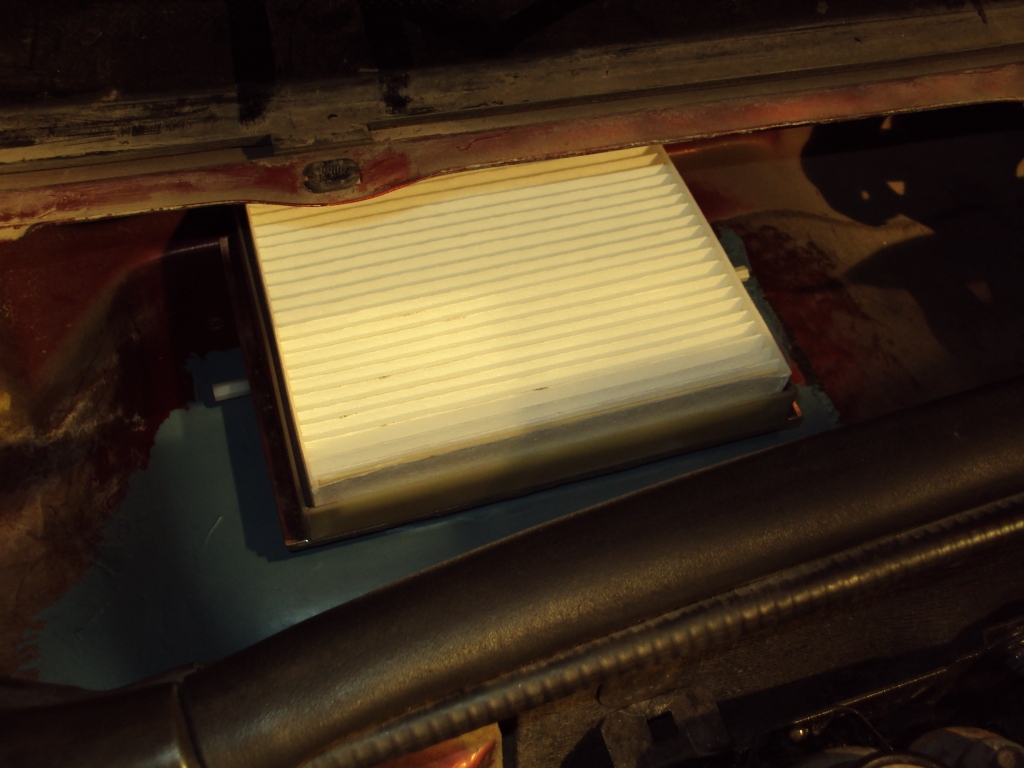

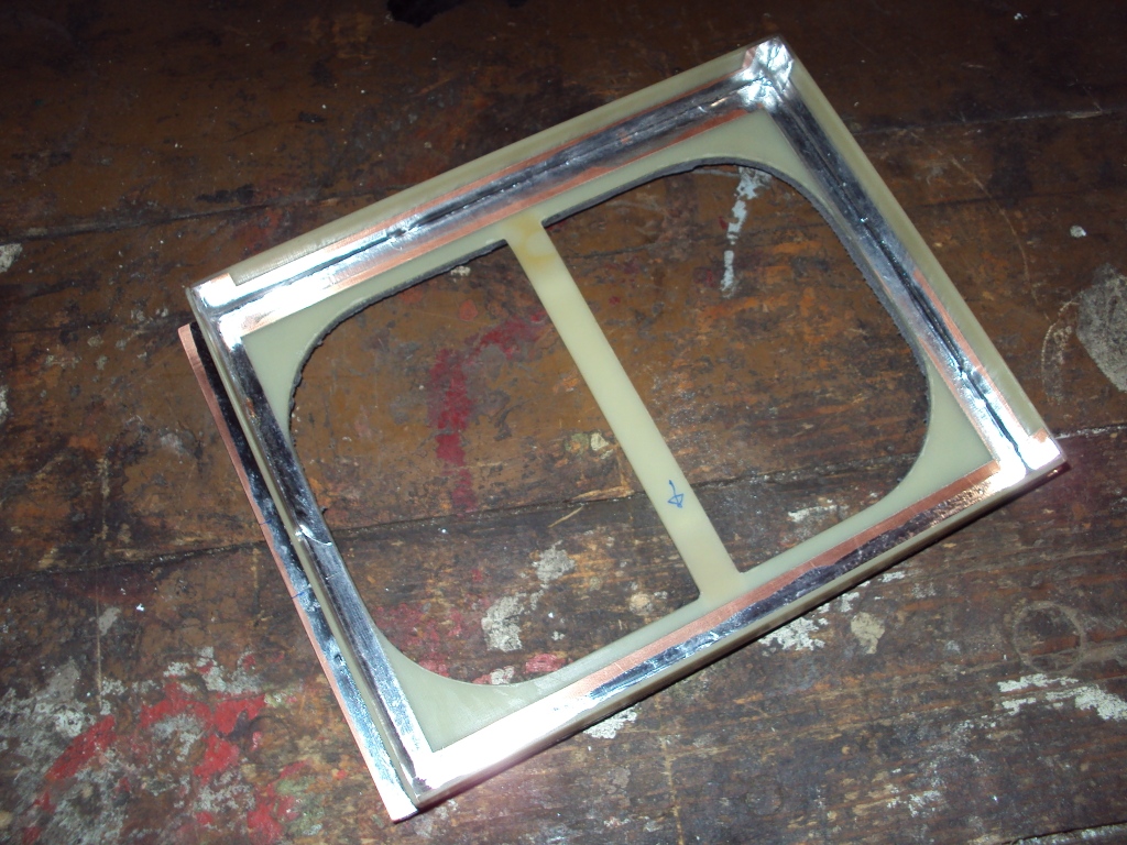

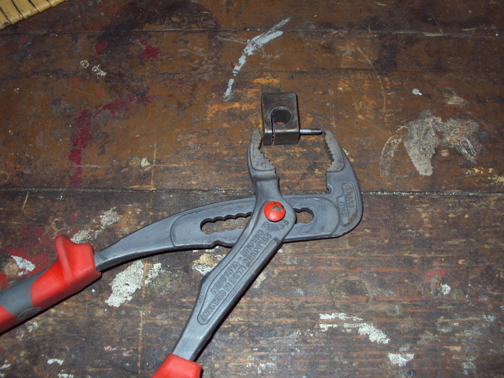

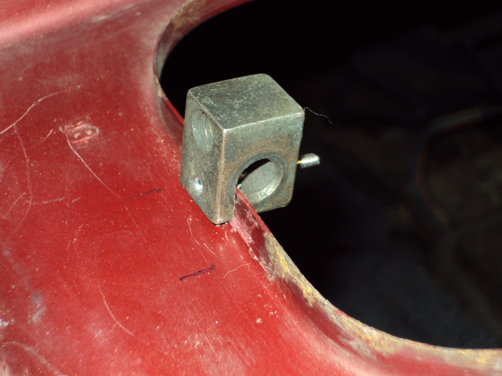

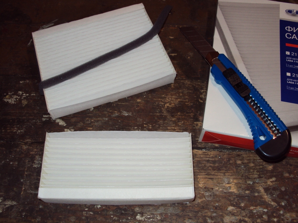

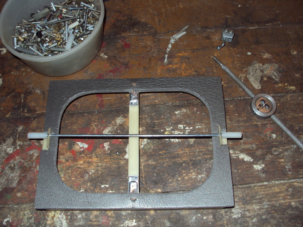

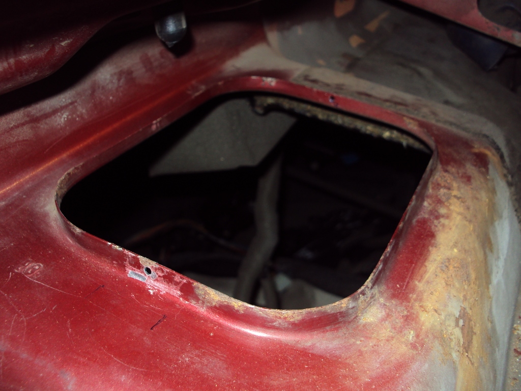

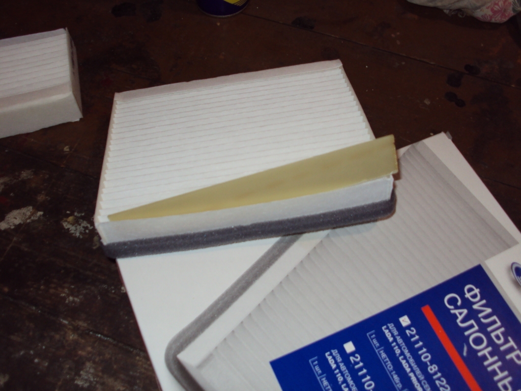

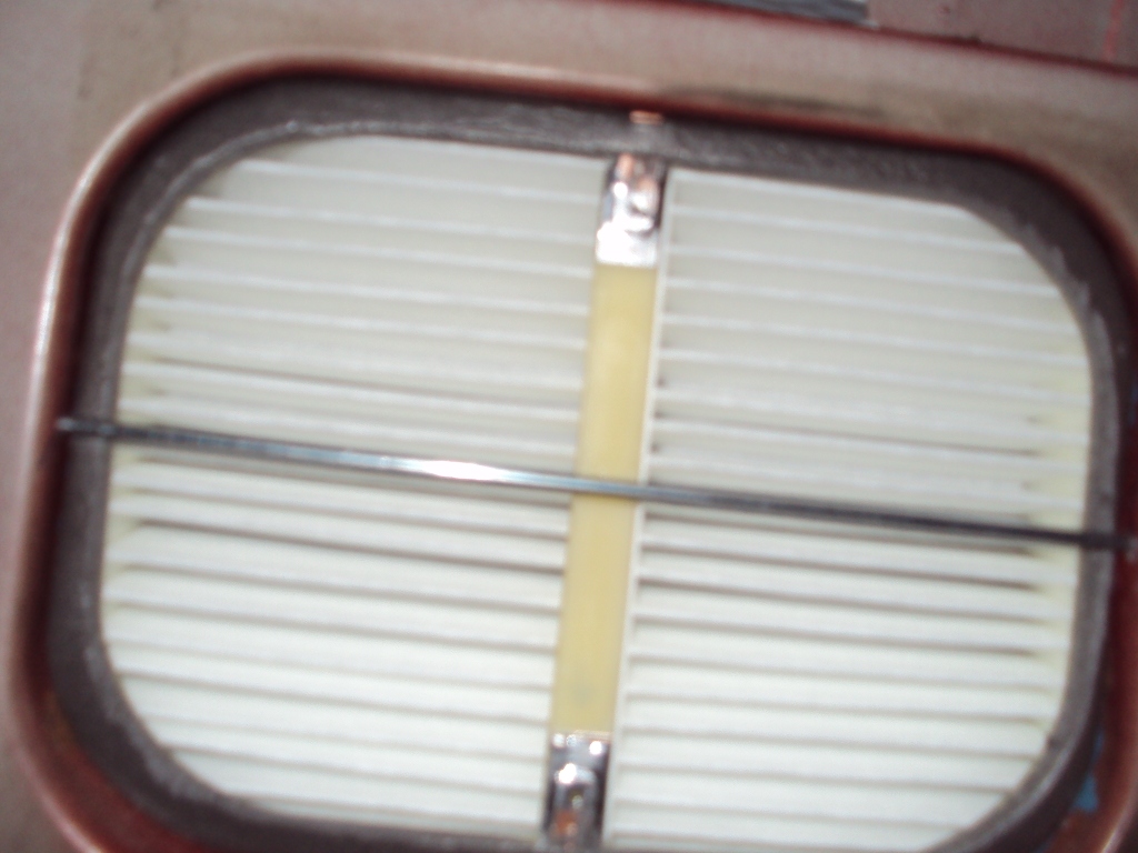

Сподобился, наконец, себе сделать. Спаял кассету из двусторонне-фольгиворанного текстолита под ВАЗовский фильтр, обрезанный по длине. Две стенки кассеты выполнены "Т"-образной формы. "Уши" пропущены сквозь прорези в основании, и служат для крепления конструкции к отбортовке шахты. Затруднение вызвало изготовление крепёжных отверстий в отбортовке- слишком мало места, и с дрелью не развернёшся. Поэтому, сделал из подручной железки примитивный дырокол. Боёк сделал из сталистой спицы 3мм, от подвесного потолка. Рабочий торец бойка слегка заточил под скос. При помощи раздвижных пассатижей отверстия прокусились в один миг, получилось идеально. Снизу основания припаяны два центрирующих ограничителя, сделанных из автомобильных клемм. Для герметизации стыка кассеты и отбортовки наклеена самоклеящаяся шумка, толщиной 5мм. Кассета крепится при помощи спицы от моторчика замка двери, на которой с обеих сторон нарезал резьбу 3мм и накрутил капроновые стойки от радиоаппаратуры. Для придания жёсткости обрезанной части фильтра, между волнами вложена пластина из текстолита.
отпечаток от отбортовки

фото:

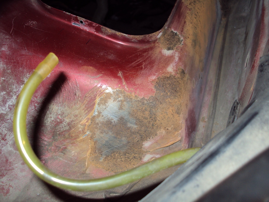

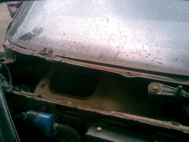

коррозия шахты. устранено.

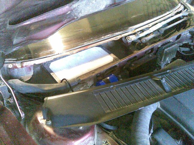

вид из салона со снятой печкой
